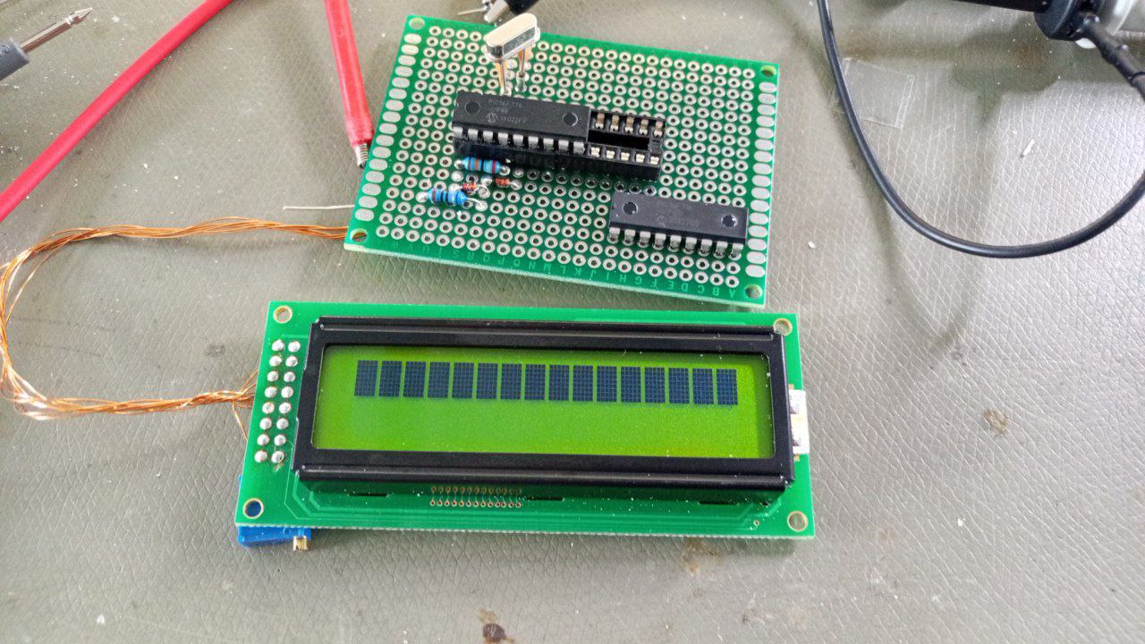

Ich habe ein kleines Problem, da bei Pollin LCD-Displays im Angebot
gewesen sind, welche mit dem HD44780 kompatibel sein sollen. Darum habe
ich, davon welche gekauft und wollte es heute mal ausprobieren, aber
keine Chance die Initialisierung geht nicht, da in der oberen Zeile noch
die Schwarze Klötzchen bleiben.
Das Programm ist für einen 16F716 geschrieben und der RW Pin vom Display
ist auf Masse geschaltet. Vielleicht hat jemand eine Idee woran es
liegen könnte, weil das Programm läuft mit einem HD44780 Display ohne
Probleme.
VG-Luca

Zeig mal die Platine des MC von unten. Als erstes fällt mir nämlich auf,
das kein Abblockkondensator zu sehen ist und auch keine Last-C am Quarz.
Da stellt sich die Frage, ab der MC überhaupt losrennt.

von Luca L. (Firma: E-Technik-Luca-L) (luca-l)
Lothar M. schrieb:
> Luca L. schrieb:
>> da bei Pollin LCD-Displays im Angebot gewesen sind, welche mit dem
> Gibts dafür auch eine Artikelbezeichnung oder gar einen Link?
https://www.pollin.de/p/anag-vision-lcd-modul-av1623yfty-sjw-16x2-121714?utm_source=google&utm_medium=fshopping&gclid=EAIaIQobChMI0pf8qsL0_QIVAszVCh1L_w_-EAQYASABEgKg8PD_BwE
> Miss mal mit einem Oszi, ob an jedem Pin das ihm zugehörige Signal
> ankommt. Bei verdrillten lackisoliertem und gleichfarbigen Drähten
> kann man da schon mal durcheinanderkommen...
Ich habe die Drähte nacheinander angelötet und jetzt schon zum dritten
mal mit Multimeter in durchgangsprüfunge gemessen da sollte es zu keinem
fehler gekommen sein wenn ich mit dem Oszi messe habe ich die passenden
Signale an den Display pins anliegen.
VG-Luca
Ist auf dem Foto vielleicht etwas schlecht zu erkenn aber die Gelben
Punkte neben dem Quarz sind jeweils 22pF Kermaik´kondensatoren welche
aus last laut Datenblatt geeignet sind und ich Kann mit dem Oszi ja die
Passenden Signale am Display messen aus diesem grund vermute ich mal
stark das der MC losrennt und auch am laufen bleibt.
VG-Luca

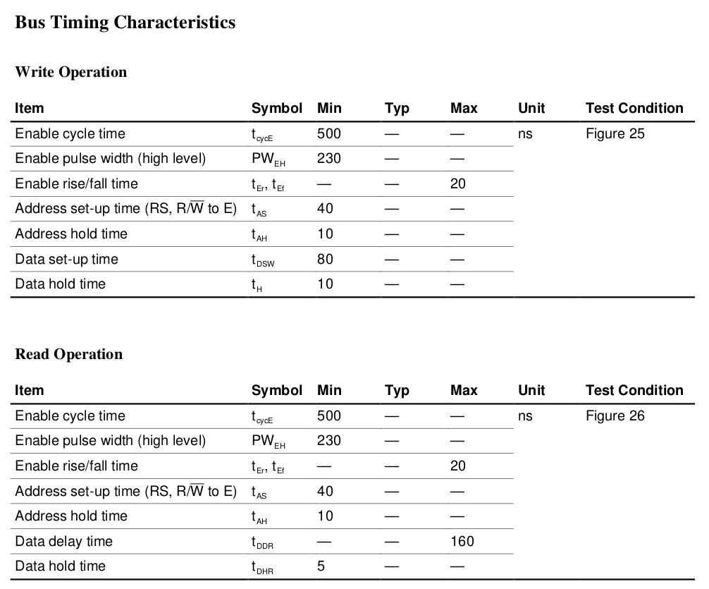

von H. H. (Gast)
Er hat wohl dieses:
Und gerade bei der Initialisierung gibts es kleine Unterschiede zwischen
den sonst kompatiblen Controllern.

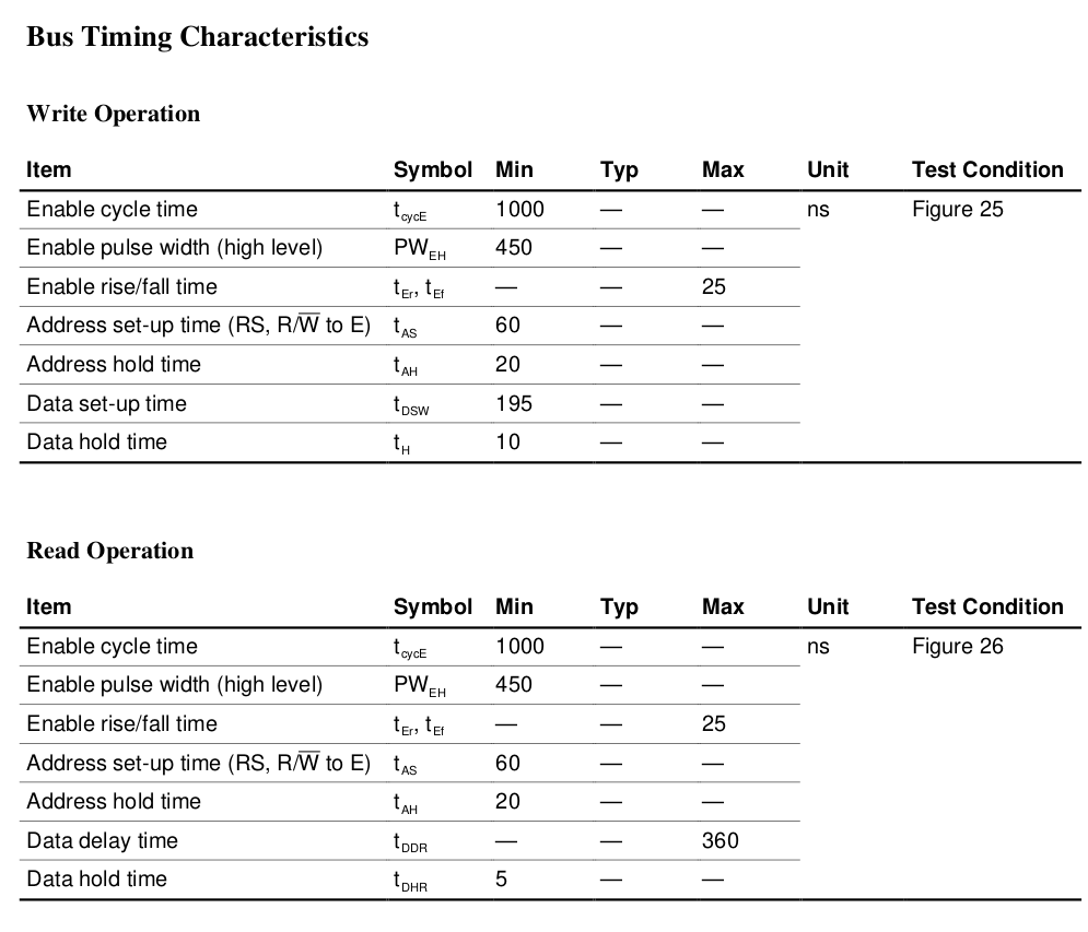

von H. H. (Gast)
🕵︎ Joachim L. schrieb:
> 2. Mein Datenblatt war in Punkto Initialisierung falsch. Ich habe dann
> nach KS0066U gegoogelt und mir das Samsung Datenblatt heruntergeladen.
> Siehe da, ein komplett anderer Initialisierungsablauf mit dem es dann
> funktionierte.
>    2.1. Power ON
>    2.2. Wait > 30ms
>    2.3. Function Set & wait > 39us   (nicht 3x wie so oft angegeben)
>    2.4. Display on/off control & wait > 39us
>    2.5. Display clear & wait > 1.53ms
>    2.6. Entry Mode Set
Anbei das Datenblatt des Schwestermodells AV1624 von Anag Vision, mit
Initialisierung.

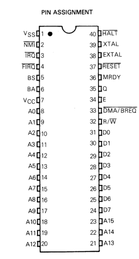

von Harald K. (kirnbichler)
Lothar M. schrieb:
> Sie wurde deshalb durch den vorangestellten Schrägsstrich
> dargestellt.
Das ist so aber nur ein Notbehelf gewesen. Betrachtet man alte
Datenblätter*, dann sah das wie im Anhang aus, der das Pinout eines
MC6809 zeigt.
Deutlich zu sehen sind diverse mit Überstrich versehene Signale, R/W̅
und auch ein Signal, bei dem sowohl der Text vor, als auch nach dem
Schrägstrich einen Überstrich erhält: D̅M̅A̅/̅B̅R̅E̅Q̅
Und diese Schreibweise zieht sich konsequent durch das ganze Datenblatt.

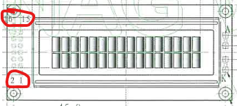

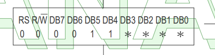

von Mi N. (msx)
Frank E. schrieb:
> Hast du das mal geprüft?
Wenn schwarze Klötzchen zu sehen sind, müßten auch Zeichen erscheinen.
Rainer W. schrieb:
> Genau :-(
Wenn jemand die Grafik "genau" beachtet, sieht er/sie/es, daß die
Datenleitungen invers zur normalen Pinbelegung sind.
Da würde ich ansetzen.

Der einzige mögliche Fallstrick bei diesem Display ist eigentlich, dass
die Nummerierung der Pins für einen von oben eingesetzten Wannenstecker
gilt, und man bei nach unten montiertem Stecker (wie man es ja bei LCDs
normalerweise haben will) die aufeinanderfolgenden geraden und ungeraden
Pins paarweise vertauschen muss.
Aber da der TO keinen Wannenstecker + Flachbandkabel verwendet, ist das
ja irrelevant. Die Pinangabe im Datenblatt stimmt jedenfalls.

von Ozvald K. (Firma: Privat) (ozvaldk)
Auf der Pollin Webseite bei den Bewertungen steht, dass der Pinout bei
diesem Display falsch ausgeführt ist.
@TO: "blöde Frage": wurde das bei der Verdrahtung berücksichtigt?
Ich habe den Fehler gefunden es sind 4 von 10 Displays defekt :(
Was kann bei so einem Display kaputt gehen ? die sind eigentlich neu
oder ich denke Mal dass die neu sind bei Pollini werden die als neu
verkauft.
Jemand eine Idee ob man die Displays noch reparieren kann ?
von Hmmm (hmmm)
Das wird üblicherweise 3x gesendet, damit es auch dann funktioniert,
wenn das LCD nicht (wie beim Power-on-Reset üblich) im 8-Bit-Modus,
sondern bereits im 4-Bit-Modus ist.
Kann z.B. dann passieren, wenn Dein Controller einen Brownout-Reset
macht, aber das LCD unbeeindruckt weiterläuft.
Was willst Du bei 2,- Euro/Stück reparieren? Wenn Du keine Fehler
gemacht hast, wie Verpolung, zu hohe Versorgungsspannung usw., dann
reklamiere die Displays bei Pollin.
von Johannes F. (jofe)
Unwahrscheinlich. Ich habe auch mehrere davon und die funktionieren
alle, ohne Ausnahme.
Viel, wenn du sie falsch behandelst oder verdrahtest ...
Ja, die sind neu. Restposten halt. Schutzfolie ist noch drauf gewesen
bei mir.
Eher nicht.
von Peter N. (alv)
Ungewöhnlich. Meine waren bislang zu 100% ok.
> verkauft.
Wahrscheinlich, wie bei Pollin üblich, unbenutzte Restposten. Können
schon einige Jahre alt sein...
Du hast ja scheinbar die Stiftleisten entfernt. Da mal genau nachsehen,
ob da nicht Leiterbahnen mitkamen.
Ansonsten kann man solche LCDs mit direktgebondeten Kontroller-ICs nur
reparieren, indem man defektes LCD-Glas mit defekter Platine tauscht.
von Mi N. (msx)
Verlängere die Warteschleifen bei der Initialsierung deutlich und teste
noch einmal. Die LCD-Kontroller laufen mit unterschiedlicher
Taktfrequenz (RC-Timing), was zu Problemen führen kann, wenn das Timing
zu knapp bemessen ist.

von Stefan F. (Gast)
Bei solchen Vorkommnissen ist die wahre Fehlerursache nicht selten die
Stromversorgung oder das Timing. Es würde mich kein bisschen
überraschen, wenn die 4 Displays bei anderen Leuten tadellos
funktionieren.
Dessen Bauteile
> ich denke Mal dass die neu sind bei Pollin werden die als neu verkauft.
"Neuware" bei Pollin kann durchaus 40 Jahre alt und schlecht gelagert
sein. Elektronik ist nicht ewig haltbar.
Pollin verkauft Sachen, die sonst teuer als Sondermüll entsorgt werden
müssten.
Du kannst ja mal meinen angehängten Code versuchen. Damit laufen meine
Displays alle (sorry für die hässlichen Makros, heute programmiere ich
nicht mehr in diesem Stil).
Ich habe da leider keine Ahnung von C Programmierung das einzige was ich
programmieren kann ist Assembler für die PICs.
Da ich die kaputten Display auch an so einem Arduino Dings ausprobiert
habe wo man den Code nur zusammenklicken braucht da ist es der gleiche
Fehler die 4 Stück gehen auch da nicht diese 4 Display sind ohne
Schutzfolie die 6 Stück die gehen habe eine Folie drauf gehabt.
Hmm, wenn du die Wannenstecker nicht rausgelötet hättest, dann hättest
du die vier bei Pollin reklamieren und neue bekommen können.
Ob sie die so noch zurücknehmen, weiß ich nicht …

von Mi N. (msx)
Stefan F. schrieb:
> 250ns Pause
> E=LOW
> 250ns Pause
Bei mir auf der Arbeit haben wir immer 1000 ns genommen.
Vielleicht steht soetwas auch noch im Datenblatt. Im Kopf finde ich es
sofort.
Hier sind die Angaben von Hitachi für 3,3V und 5V.
Ich habe meinen (schnelleren) Code allerdings auch schon erfolgreich mit

Stefan F. schrieb:
> E=HIGH und 4 Bits 0011 ausgeben
Auf welchen Datenleitungen werden diese Bits ausgegeben?
D0-D3 oder D4-D7?
> D0-D3 oder D4-D7?
Auf den 4 Leitungen, die mit D4-7 vom Display verbunden sind.
