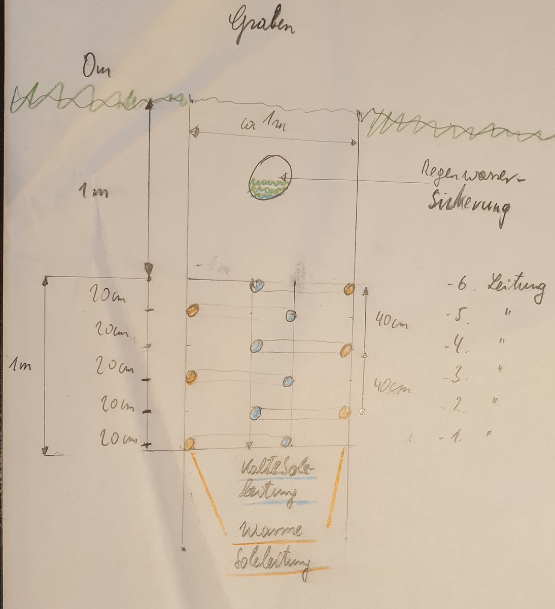

Aber es gibt pfiffige Lösungen, z.B. V-Graben bei dem an der Oberfläche
das Regenwasser versichert (erhöht Energieertrag). Einfach Informationen
Sammeln.
> Sammeln.

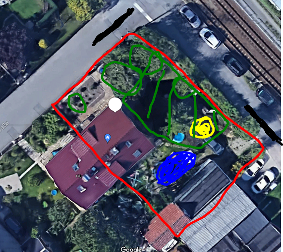

Das mit dem Graben geht nicht. Wir haben zwar 600m² Grundstück und "nur"
eine Doppelhaushälfte mit dem Grundriss von 6x9m drauf, aber eben auch
Bäume, welche stehen bleiben müssen und ein Schuppen- Garagenkomplex,
welcher auch nicht zu ändern ist. Das allein hätte noch gereicht,
allerdings haben wir vor 2 Jahren noch einen Pool eingegraben und so
komme ich nicht mehr auf die notwendigen 60m Grabenlänge.
Flachkollektoren scheiden aus dem selben Grund aus. Eine Tiefenbohrung
ist finanziell eine ziemlich aufwändige Geschichte und mit dem
Grundwasseranzapfen hab ich mich noch nicht weiter auseinander gesetzt.
Muss man mal sehen, ob das als Plan B herhalten kann. Auf jeden Fall
möchte ich eine Luft- Wärmepumpe, wenn irgend möglich, vermeiden.
Erstens ist der COP nicht so hoch und zweitens, schwächelt sie gerade im
Winter, wenns draußen kalt ist, am meisten. Naja und dann ist so ein
Aggregat im Garten auch nicht das, was man sich wünscht.

Naja, darüber bin ich ja auf die Erdwärmekörbe gestoßen. Das scheint mir
eine Alternative zu sein, Nachteil ist halt, dass man das nicht mehr
selbst installieren kann bei Tiefen von 4m und mehr ist das eine Aufgabe
für eine Fachfirma. den Grabenkollektor hätte ich noch selbst einbauen
können.

Man kann auch Gräben ausheben, die in der Form normalen Kabelgräben
ähnln.
Allerdings reichen diese tiefer in den Boden und sind breiter!
( z.B. 2 Meter tief und 1 Meter breit.)
So eine Graben kann man im Garten mäandern um den Pool und die Bäume
führen. Die Soleleitungen werden dann in Schichten eingelegt und
zugleich gegeneinander versetzt  eingebracht!  Die Versetzung ergibt
dann eine Leitungsführung bei der in einem Leitungszug 50% der
Leitungslänge am Grabenrand liegt und 50% innerhalb des Grabens. Der
Vorteil ist, man kann mehr Leitungsschlingen in einem Graben
unterbringen. Die Versetzung erlaubt nun in Lagen von 20cm die
Leitungsschlingen einzubringen. Dabei aber den Abstand der Leitungen
zueinander bei ca. 40cm zu halten. Damit ergibt sich eine Verdopplung
der Soleleitungslänge pro Graben!
Anbei habe ich eine Skizze erstellt wie so ein Graben schematisch
ausschaut.
Pro 100m Soleleitung DN35 kann man mit ca. 2kW Wärmeleistung rechnen.
Der dargestellte Solegraben (50m Länge) kann locker 12kW Wärmeleistung
im Dauerbetrieb liefern.
Je nach Erdreich und Zufluß von Regenwasser können auch höhere Erträge
erzielt werden. Es müssen aber auch die spec. Rahmenbedingen für
Solekollektoren eingehalten werden!
Sowas dürfte für einen Selbermacher schon noch "umsetzbar" sein!

Aber wenn ich 2 Leitungen in einen Graben lege, dann ist das doch
deutlich ineffizienter, als wenn das nur eine Leitung ist, nicht?
Ich hab mal ein Google Earth Bild angehangen:
Rot ist der Umriss unseres Grundstücks, Blau ist der Standort des Pools,
gelb ist ein kleiner Teich, bevölkert von Teichmolchen, könnte aber weg
(Meine Frau will ihn eh zuschütten, ich als Biotop erhalten...)
Grün ist der in Frage kommende Bereich, wobei grün eingekreist die Bäume
sind. Wie man erkennen kann, wird das eine schwierige Geschichte, denn
die Fläche ist max. doppelt so groß, wie die Grundfläche des Hauses.
Dieses ist aber 2 3/4 Stockwerke hoch und auf 3 Etagen beheizt, Keller
ist unbeheizt und ungedämmt. Wenn ich mir das so ansehe, wirds wohl
evtl. eher auf Grundwasseranzapfen hinauslaufen. Mal sehen, was es da so
für Vorgaben gibt. Achja: Der Boden ist übrigens feinster Lehmboden.
Das Foto von Google ist nun auch schon etliche Jahre alt. Dort, wo hier
noch ein Auto steht, ist seit bereits 3 Jahren ein Trampolin beheimatet,
darunter könnte man also auch noch was tun.
Die Wege sind mittlerweile auch alle überarbeitet und neu gepflastert
(breiter sind sie in dem Zuge ebenfalls geworden)
Naja, im Kollektorkorb sind die Leitung ja auch dicht an dicht!
Und ein Graben von 1m Breite ist dir zu schmal, na dann mach ihn doch
gleich 2m breit! Der Ertrag ist bei einer Leitung im Graben bei beiden
Gleich!
Wenn du  2 Leitungen reinlegst die min 40cm Abstand haben, erhälst  du
den doppelten Ertrag.
Bei 3 Leitungen und min 40cm Abstand, erhälst  du den dreifachen Ertrag.
Ende 1m Graben!
Bei 5 Leitungen und min 40cm Abstand, erhälst  du den fünfachen Ertrag.
Ende 2m Graben!
Bei 15 Leitungen und min 40cm Abstand, erhälst  du den fünfzehnfachen
Ertrag.
Ende 6m Graben!
Bei 20 Leitungen und min 40cm Abstand, erhälst  du den zwanzigfachen
Ertrag.
Ende 8m Graben!
Der 40cm Abstand stellt sicher dass sich der Eisring der Soleleitung bis
zu den Rand ausstreckt an dem bei -5 Sole ein Gleichgewicht des
Wärmeflusses von aus nach innen besteht, bei der die WP noch in einen
vernüftigen Wirkungsgrad (T_vorl.  Heizung ~ 35°C) arbeitet!
Wie alles in dieser Welt hat auch so ein Kolletktor seine Grenzen!
Ist der Wärmeabfluss > Wärmezufluss in den Kollektor, wird er irgendwann
erschöpft sein. Das passiert aber nur dann wenn er zu klein ausgelegt
ist, oder aber die Spitzenlast 24h Dauerbetrieb nicht schafft. Legt man
mehr Leitungen so kann man höhere Spitzenlasten fahren, muß aber dann
auch wieder Regenerationsphasen (Stillstand) einhalten!
So wie die Grünfläche liegt, kann man eine V-Graben legen und da die
Soleleitungen wie in meine Bsp. Graben verlegen!
So wie ich sehe ist die Dachfläche ja ohne Solarthermie?
Na, da könnte man schon mal ordenlich was draufhauen!
Wie ich sehe passen auf deine Villa locker 30qm Solarthermie = 60 kw
peak!
Wenn du dir einen ordenlichen Puffer zulegts so einen ~ 1000l, dann
kannste untern Wintertag auch noch deine Heizung unterstützen.  Mit dem
Überschuß aus dem Herbst und Frühjahr fährste entweder in eine Compiler
oder direkt in deinen Erdkollektor!
PV kannste auf die Nebengebäude draufnageln.
> ....und ein Schuppen- Garagenkomplex,
> welcher auch nicht zu ändern ist. ....
Ist doch einfacher die PV auf der Garage&Schuppen, weil ein Erdkabel von
dort ins Haus zum Verteiler und ein Stromspeicher in der Garage+Wallbox!
Geht nicht besser!
