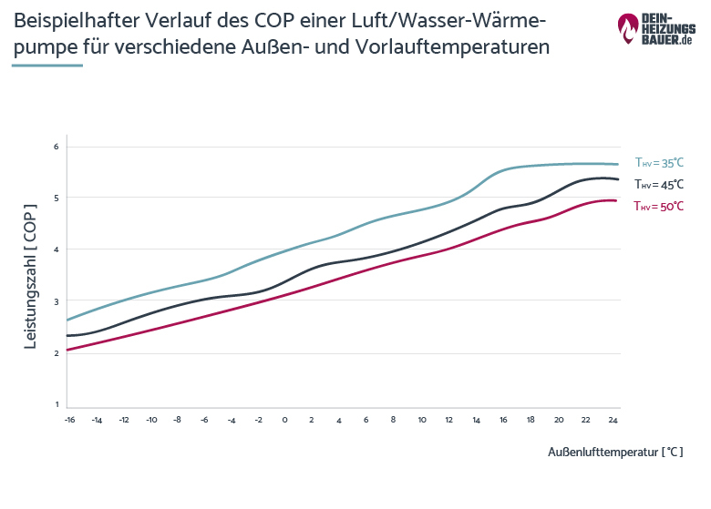

von Philipp W. (johnnyflash)
Bei praktisch allen aktuellen Modellen liegt die Jahresarbeitszahl über
den Forderungen nach GEG. Mir persönlich wäre es zu kurzsichtig, jetzt
einen Wärmeerzeuger einzubauen der möglicherweise in zehn Jahren wieder
ausgebaut werden muss. Beim Faktor 3 von Strom zu Gas ist der Betrieb
einer Wärmepumpe Betriebskostentechnisch neutral, sobald die
Jahresarbeitszahl größer 3 ist. Die Anschaffungskosten sind natürlich
deutlich höher, dafür aber mit bis zu 40% bezuschusst. BAFA-Förderung:
25,0 %, Austauschprämie: 10,0 %, Kältemittelbonus: 5,0 % bei Einsatz
eines Kältemittels mit geringem GWP, also R290 (Propan)

von Frank D. (Firma: Spezialeinheit) (feuerstein7)
Stand nicht oben, wir haben 55Grad Vorlauftemperatur, keine Ahnung ob
ich da auf eine AZ>3 komme. Also um ehrlich zu sein eine Wärmepumpe die
auch mit Förderung sehr teuer ist, die laut wäre wenn sie unter dem
Schlafzimmerfenster steht klingt nicht sehr verlockend wenn das Ziel ist
gegenüber Gas auf Netto 0 zu kommen.

von Klaus (feelfree)
Die Du vielleichst an den kältesten 5-10 Tagen pro Jahr wirklich
brauchst.
Und dann ist es auch nicht tragisch, wenn der COP auf 2 sinkt.

Die Überlegung ist richtig, aber man sollte schon einen Puffer haben der
dann min 1/3 des Wärmebedarfs speichern kann!
Bei mir wäre der dann min. ca. 2600l groß!
> warum sollte die nur tags laufen?

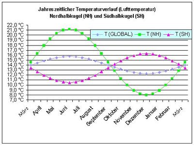

Besser Wirkungsgrad, Tagestemperatur ist +3 Grad über den
Tagesmittelwert und der Nachtwert um -3 Grad darunter.
http://www.tritherm.de/diagramm2.htm
https://wiki.bildungsserver.de/klimawandel/index.php/Lufttemperatur
> Meine läuft im Winter 24/7 - sonst würde die die benötigte Wärme gar
> nicht her bekommen
Wenn eine WP 24 h durchläuft ist was faul an der Auslegung!
> Puffer ist bei einer WP auch eher kotraproduktiv
Bei einer WP ohne Drehzahlregelung verhindert der Puffer zu kurze
Arbeitsintervalle (Verschleiß geringer). Die Lebensdauer der WP steigt!

Ich habe beruflich Wärmepumpen entwickelt, getestet und in Stückzahlen
von vielen 100.000 bauen lassen (jedes zweite E-Fahrzeug weltweit hat
unsere WP drin)
Wenn man die Umgebungsbedingungen richtig auswählt, gibt es nichts
effizienteres als eine WP, Punkt.
Selbstverständlich gibt es immer wieder „Experten“ die einem das Blaue
vom Himmel versprechen und eben nicht die Randbedingungen beachten,
Hauptsache der Umsatz stimmt. Diese Resultate aber verallgemeinern zu
wollen wäre grober Unfug.
Und eine Luftwärmepumpe ist die schlechteste Wahl von allen, da im
Winter die Energiequelle Luft nunmal deutlich kühler werden kann als
Sole oder gar Wasser. Aber auch da gilt: schön einfach zu bauen für den
gewöhnlichen Gas/Wasser/Sch…. Installateur. Der kennt im Zweifel nicht
einmal die internen Zusammenhänge…
Ausnahme:
Man hätte Abluft (feuchte Luft am besten) zur Verfügung die man abkühlen
könnte und dabei auch noch die Verdunstungswärme zurückgewinnen würde.
"Quick Money"
Fast 99%  (Aussage eines Heizungsbauers) der verbauten Wärmepumpen sind
Luft/Wasser WP . Auch auf großen Grundstücken wo man locker einen
Wärmegraben für die Sole/Wasser WP anlegen könnte oder man Grundstücke
hat die  Grundwasser als Wärmequelle nutzen könnten!
Jo, deshalb gibt es ja auch den Mist mit den Schichtspeichern der von
oben mit 55°C beschickt wird und unten dann mit 28°C in die WP reinfährt
wieder!
Das da die COP einer Wärmepumpe nur mehr 2,8 hat, da braucht man sich
nicht zu wundern!
Na ja, die Realität ist da deutlich banaler:
Bei einigermaßen passenden Heizflächen im Gebäude bekommt man der
Mehrpreis einer Erdwärme-WP (egal, ob mit Bohrung oder Kollektor)
gegenüber der Luftpumpe niemals wieder herein. Ja, es gibt immer die
technische 100%-Lösung, aber 80% reichen auch, und sparen dabei richtig.
Oliver

Dieter D. schrieb:
> Thomas U. schrieb:
>> Werte aus dem Hochglanzprospekt!
> Hier wäre die Kennlinie einer Wärmepumpe:
https://www.dein-heizungsbauer.de/ratgeber/energie-sparen/wirkungsgrad-waermepumpe/
Aus der oben genannten "side"!
Wirkungsgrad = Heizwärme (Nutzleistung) / Strom (zugeführte Leistung)
Ausgehend von einem Strompreis von 32 Cent pro kWh und einem
Heizöl-Preis von 126 Cent pro kWh beschreibt die Leistungszahl der
Wärmepumpe ein Verhältnis von minimalen 0,25.
Die Wärmepumpe sollte im Betrieb mit einer Einheit Strom also mindestens
0,25 Einheiten Wärme erzeugen, sodass sie wirtschaftlich effizienter
arbeitet als die bestehende Ölheizung.
Man kann sich nur mehr an den Kopf fassen, wenn man sowas lesen muß
Im Klartext bedeutet der "Quark" von oben: 1Kwh Strom = 0,25Kwh Wärme!
Was mir wieder beweist, dass so ein Heizi echt 0,nix an
Technologieverständnis hat!
Diese Grafik von der Seite, kann die jemand mit einer
Luft/Wasser-Wärmepumpe bestätigen? Der schlechteste Wert bei -16° und
50°Vorlauftemperatur ist 2!
von Cha-woma M. (Firma: --------------) (cha-ar-196)
Hmm scheinbar keiner!
Warum sollte einer seinen Puffer auch Nachts bei -16 füllen?
Wo doch dann Tags wieder Temperaturen über 0C° herschen!
Und meine Sole/Wasser Wärmepumpe kennt eigentlich nur als
Dauertemperatur ~ -2°C. Was einen COP von 3,7 macht!

Ich hätte gerne die COP-Werte für den Betriebspunkt A-7/55 (in Worten:
bei minus sieben Grad Celsius Außentemperatur und plus fünfundfünfzig
Grad Celsius Vorlauftemperatur).
Und bitte im Datenblatt, nicht in irgendwelchen Meinungsäußerungen der
Industrie und Politik.
Blackbird
Was hindert dich daran, das Datenblatt zu lesen? Der COP dürfte je nach
Wärmepumpe bei ca. 2 landen.
Wie oft für wieviele Stunden pro Jahr die -7°C AT erreicht werden, sagt
dir eine beliebige Wetterstation mit Historiedaten deines Vertrauens.
Und ob Du die 55° VL wirklich brauchst ist auch noch nicht gesagt -
Gas/Ölheizungen ist es ja egal, deshalb wurden die meisten
Heuzungsanlagen überhaupt nicht auf niedrige VL-Temperaturen
eingestellt, sondern simpel so, dass es Oma Erna immer passt, der Rest
regelt der Thermostat am Heizkörper.
Das ist noch realer, als was andere an Kurven veröffentlichen. Wenn dort
bei einem Delta von hundert grad den Wirkungsgrad von 2 asymptotisch
angenähert wird.
Bei den Angaben fehlt immer wo genau die Außentemperatur gemessen wurde.
Es gibt dafür mehrere Möglichkeiten.
a) die echte Außenlufttemperatur (vor Einsaugstelle gemessen),
b) die Temperatur des Kaltwärmetauschers,
c) die Ablufttemperatur des Kaltwärmetauschers.
