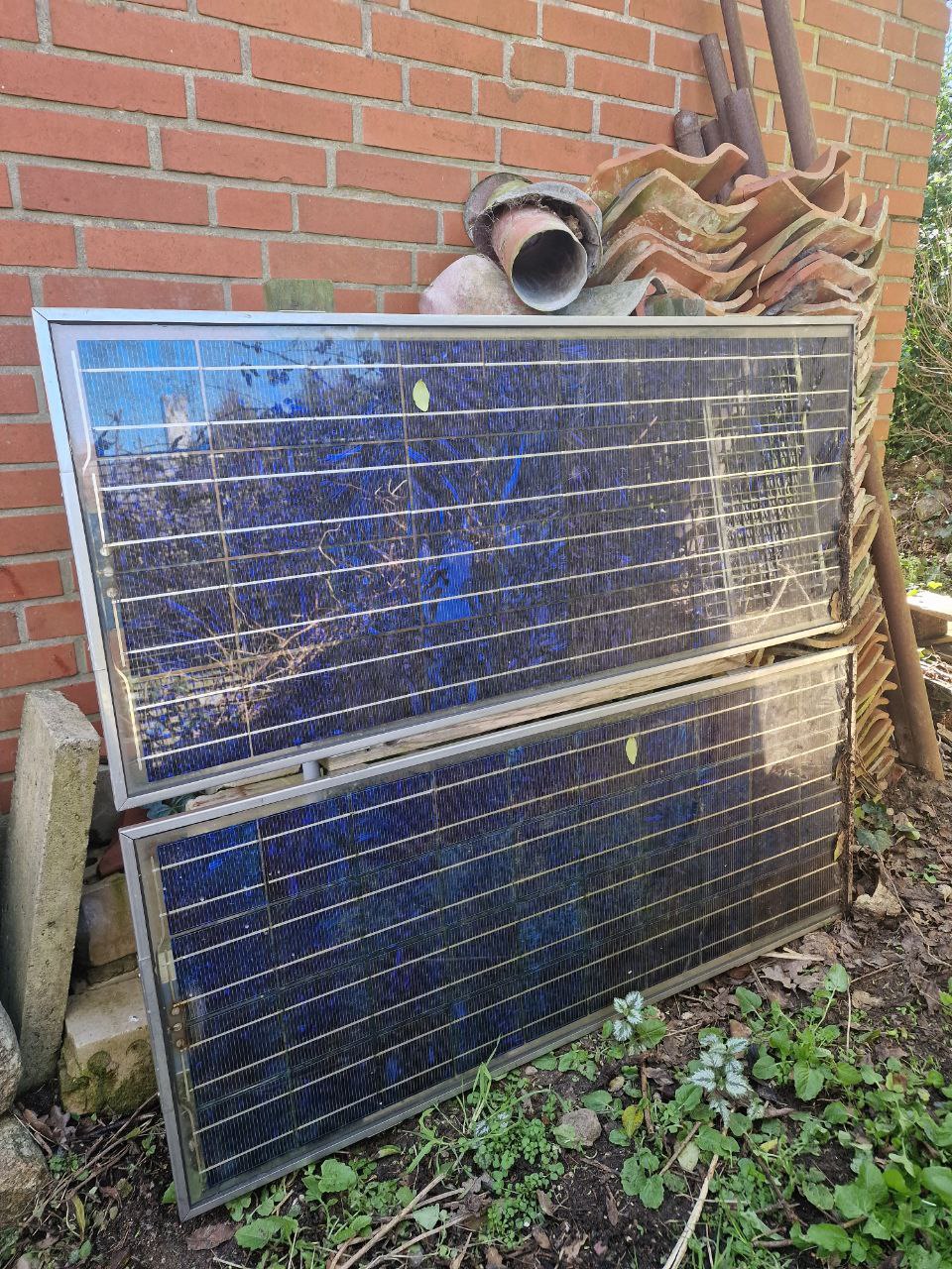

von Stephan R. (Firma: FHK) (nautosteer)
Vielen Dank für den Artikel!
Wie der Zufall es will, habe ich genau von dieser Anlage mal ein Modul
zum Spielen geschenkt bekommen und halte es immernoch in Ehren!

von Christian M. (likeme)
1982 war Steinzeit in Sachen Solartechnik. Nagel das Panel als
Erinnerung an die Wand und zeig bitte mal ein Bild für all die anderen
neugierigen Menschen hier :-)
Entschuldigt die Wartezeit. Hier meine zwei Module der beschriebenen
Anlage.
> Anlage.
und die stehen trotz blauen Himmels im Schatten
von Thorsten S. (thosch)
Oh, das sieht nach polykristallinen Zellem aus.
Zellen aus monokristallinem Silizium waren damals wohl im Verhältnis zur
Mehrleistung noch unwirtschaftlich... (Außer im Raumfahrtsektor)
Spannende Entwicklung, inzwischen sind die meisten Panel aus
monokristallinen Zellen...
Recht hast Du :)
Aber, "im Schatten" der 5kW auf dem Dach lohnt es nicht, in die zwei
kleinen noch irgendeinen Aufwand zu stecken. Ausser, mal für ein Foto.
von Musik og F. (musikog_f)
> Anlage.
Wow, davon hatte ich auch eins. Bei einer Zelle war eine Ecke
abgebrochen. Mein Altvorderer war mit dabei das zu montieren und da das
nicht 1A Ware war, kam das halt nicht in die Kundenanlage.
Ich habe meins kaputtgespielt.
