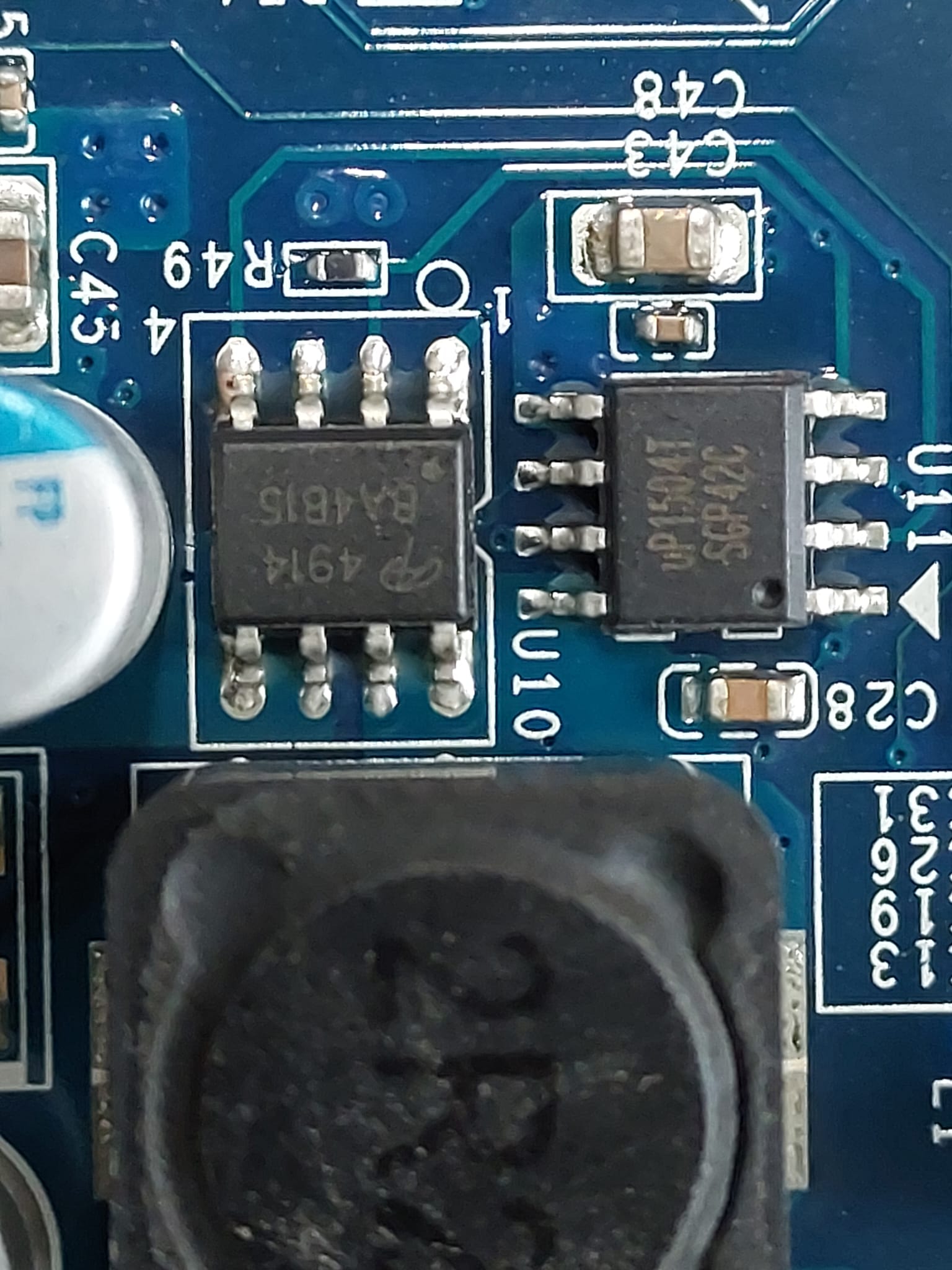

Kurz zum Vorfall, leider habe ich die Adapter von meinem NAs Server
vertauscht und ausversehen statt einen 12v einen 19v Adapter
angeschlossen. Kurz und schmerzlos hat es meinen NAS server umgehauen.
Nun bekomme ich es nicht mehr zum laufen, habe die Platine ausgebaut und
festgestellt mit einer Thermal-Kamera das ein Transistor eventuell zwei
durch sind. Leider konnte ich vergleichbares anhand der nummer nichts im
Internet finden.
Könnte mir jemand da behilflich sein um ein passendes zu finden?
Es handelt sich um eine Synology DS214play, das bild mit den defekten
Mosfets habe ich im Anhang beigefügt. Es handelt sich um das "4941
BA4B15" & "uP1504T SGP43C".
Gruß und vielen dank,
Tuggs

Der 4914 sieht eher nach einem Schaltregler aus.ich kann mir gut
vorstellen das da auch noch mehr defekt ist.
Aktuell kann ich grad nicht nachsehen aber such mal in smd Marking
databases

Zu dem 1504 hab ich auf die Schnelle das hier gefunden:
Beitrag "up1504T Datenblatt"

AO4914, ein ungewöhnlicher MOSFET.

Hersteller ist:
http://www.upi-semi.com

> Er hat aber den uP1504T.
Ups vertippt aber gleicher Hersteller.
> durch sind.
Das heißt aber nicht, daß die deswegen automatisch kaputt sind. Die
werden gerne warm oder gar heiß auch im normalen Betrieb. Letztendlich
kommmste ums Messen nicht herum, anstatt im Dunkeln herumzustochern.

Der uP1542 scheint sehr ähnlich zu sein.
