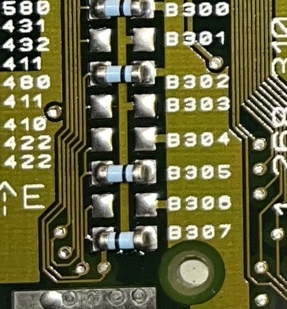

von Matthias (matze321)
Ich suche jetzt schon eine ganze Weile, komme aber leider zu keinem
Ergebnis. Das Bauteil ist bei unter 1 Ohm. Ich hatte die Vermutung, dass
es entweder eine induktivität oder eine Sicherung ist. Das Bauteil ist
aus einer ECU eines Golf 3 aus 94. Eins ist defekt bei ca 800 kOhm.
Weiß jemand was das blaue Ding mit dem schwarzen Ring ist?
LG
von Volker B. (Firma: L-E-A) (vobs)
Ein Null-Ohm-Widerstand, vulgo Lötbrücke.
Grüßle,
Volker

Tut es, aber solche 0-Ohm-Widerstände lassen sich besser automatisch
bestücken.
von Stephan S. (uxdx)
Damit wird eine art Kodierschalter gebaut. Links sind jeweils 2 Pins
miteinander verbunden, die auf je einen Pegel 0 oder 1 gelegt werden
(schmale Linie unter den Teilen vermutlich 1, breite Masse rechts dann
0).

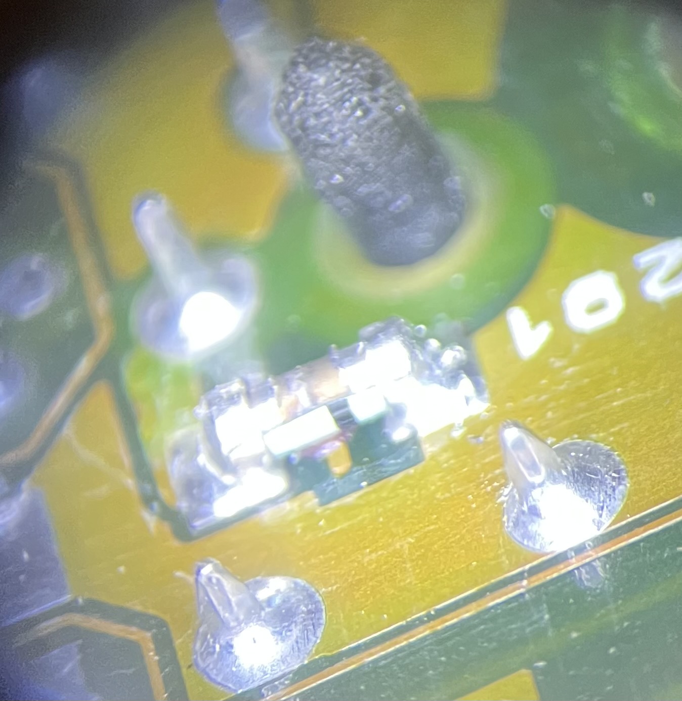

Was aber soll uns das zweite Bild zeigen?
von Christoph Z. (rayelec)
Das defekte Exemplar? Da wurde z.B. GND und Shield an einem Punkt
verbunden und jemand hat dann eine Erdschleife gebaut und das Ding hat
sich zerlegt.
von DSGV-Violator (Gast)
Von der Bauform ist es ein MELF (Metal Elektrode Face), die blaue Farbe
soll wohl anzeigen, das es sich um einen Widerstand handelt, aber die
Farbe kann Herstellerspezifisch sein.
https://de.wikipedia.org/wiki/Metal_Electrode_Faces
Die Farbringe dagegen sind in Standards wie dem IEC60062 fewstgelegt.
Sucht man nach "MELF 0 ohm" findet man ähnlich aussehende Bauteile ohne
Ring, 0 Ohm aka Jumper-resistor bedrahtet hat dagegen einen Ring in der
Mitte:
https://www.firstohm.com.tw/de/category/Jumper-Widerstand/CATE-jumper_resistor.html
Es gibt auch SicherungsMELF ebenfalls mit Widerstandswerten nahe 0 Ohm:
https://www.firstohm.com.tw/de/product/SWMT100JR270TKZTR2K5_00033.html
Ein einzelner Ring nah am Rand deutet auf eine Diode hin, aber das
sollte eine Messung in beide Stromrichtung klären. Dioden werden auch in
Schutzbeschaltung eingesetzt, aber danach schaut es hier nicht aus. Und
MELF-Dioden sind meist zweifarbig, nicht einfarbig wie die hier
gezeigten.
Einen Diode ist es in jedem Fall nicht. Die Brücken haben <0 Ohm in
beide Richtungen. Die Diodenprüfung gibt das gleiche Bild. Bild 2 zeigt
tatsächlich das defekte Teil. Was genau dort passiert ist kann ich nicht
sagen. Auffällig ist aber die oxidierten Kontakte Vielleicht ist da ein
zu hoher Strom geflossen. An anderer Stelle ein auch noch ein R
durchgebrannt. Den Rest muss ich noch Prüfen so gut es geht. Das
Fehlerbild war wohl, dass ein ventil von der Tankentlüftung nicht mehr
angesteuert wurde.
