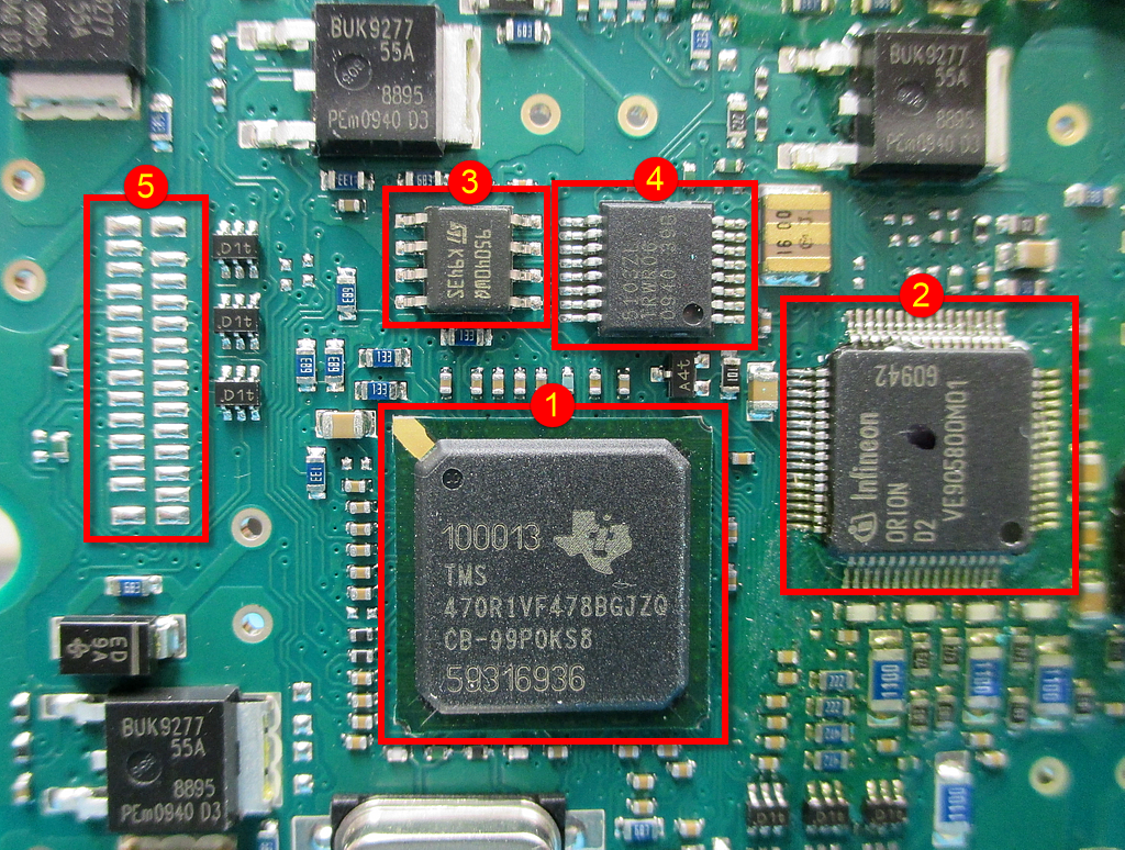

Hallo, dieser Debug-Header (5) sitzt auf einer Platine eines ABS Moduls, kennt jemand die Pinbelegung? Könnte natürlich absolut Custom sein... es gehen definitiv Pins zum TMS470R1 JTAG. Leider ist es ein BGA und kan kann daher nicht durchmessen.
OP #7580245

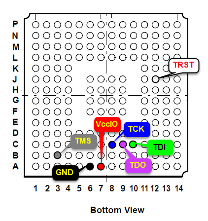

Hm, ich weiß das der TMS470R1VF über einen JTAG verfügt und gehe stark davon aus das diese vom BGA auf den o.g. Header geroutet werden. Die Frage ist natürlich welcher Pin wo liegt? Alle möglichen Kombinationen durchzuprobieren wäre unsinn, aber wie könnte man dahinter kommen? JTAG sendet ja von sich aus nichts, ich erkenne also keinen Takt oder Bits.
#7580321
Es gibt schon seit sehr vielen Jahren diverse "JTAG Finder". Wenn man sich bei dem Header dieses Steuergeräts auf die Pins beschränkt, die sinnvollerweise in Frage kommen, dann sollte es kein Problem sein damit die richtigen Pins zu finden.
