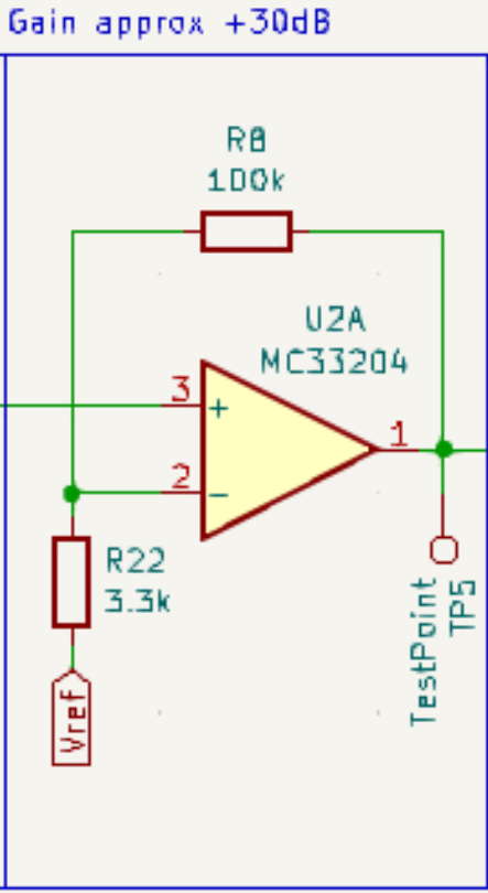

ich habe ein kleines Problem mit der obigen Schaltung. OPV ist ein
MC33204. Versorgung ist +10V(Vcc)/+5V(Vref)/0V(GND). An den Eingang habe
ich ein Signal von 10mV(pp)@20kHz Sinus angelegt. Erwartet hatte ich ein
Ausgangssignal von ca. 300mV(pp) mit einem Offset von Vref.
Gegebenenfalls auch "etwas" weniger, weil der OPV ja nur 2,2MHz
Bandbreitenprodukt hat...
Dummerweise ist das Ausgangssignal "flatline"/konstant auf Vref.
Zunächst vermutete ich einfach einen Defekt. Allerdings habe ich diesen
Schaltungsteil dreimal auf dem Board und alle drei verhalten sich so.
Daraufhin habe ich einen der Chips ausgelötet und einzeln getestet. In
invertierender Grundschaltung funktioniert der OPV wie erwartet mit
"nicht ganz" 30facher Verstärkung. Er ist offenbar also nicht defekt.
Bei nicht invertierender Grundschaltung kommt trotzdem wieder kein
Ausgangssignal dabei heraus. Ich vermute also jetzt eher doch ein
Verständnisproblem...
vielen lieben Dank,
Stefan

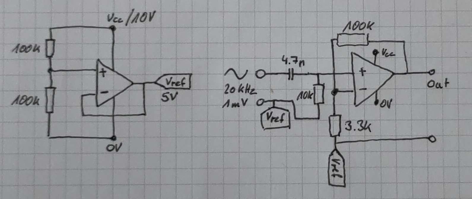

von Stefan F. (s_m_f)
Ingo L. schrieb:
> Wie wäre es, wenn du mal die gesamte Schaltung zeigst?
Bitte sehr. Das ist der aktuelle, reduzierte Testaufbau. Skizze ist
nicht hübsch aber selten...😵‍💫
Vref liegt gemessen bei 4,8V. Gemessen gegenüber 0V/GND.
Am Punkt "Out" liegt konstant 4,8V an, gemessen gegenüber 0V/GND. (Bzw.
konstante 0V gemessen gegenüber Vref.)
beste Grüße,
Stefan

von Sebastian W. (wangnick)
1mV oder 10mV? 4.7nF kaputt?
LG, Sebastian

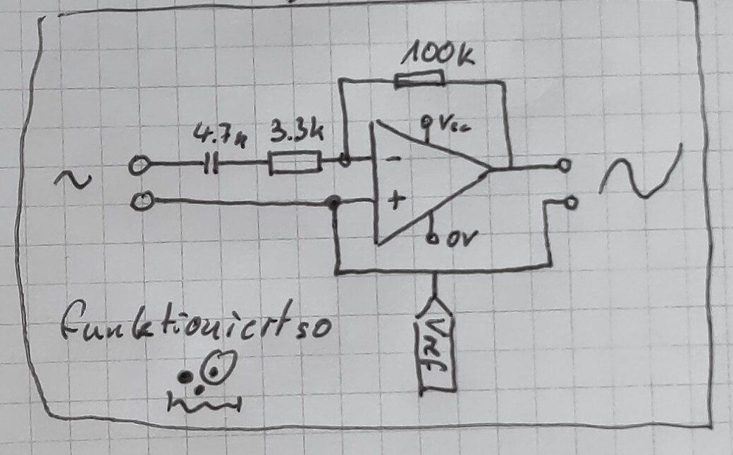

Vielleicht... weil das blöde Dingens ja in invertierend beschaltet genau
das tut, was ich erwartet hatte...
Stefan
Sebastian W. schrieb:
> 1mV oder 10mV?
Schreibfehler in der Skizze. 10mV.
> 4.7nF kaputt?
Glaube ich nicht, habe denselben für den invertierenden Aufbau genommen.
best,
Stefan

Die Schaltung ist richtig, allerdings sind die 4.7nF für 10k Last etwas
klein bemessen - oder eben 100k nehmen. Der hat bei 20kHz immerhin ein
Xc von ~1700Ω.
Du musst also nach einem Schaltungsfehler suchen und vielleicht auch
noch verraten, welche OPAs du einsetzt.
Die Skizze ist ausreichend hübsch 😀. Referenzen benennen wäre noch ein
Plus!
Das Ding hatte ich eben gar nicht gesehen - damit regelst Du Deinen
Offset raus.
Jobst
von Jobst M. (jobstens-de)
R22 aus Deiner Schaltung ganz oben - einen Kondensator in Reihe.
Vref stellt sich automatisch an -in ein.
Jobst
Motopick schrieb:
> Einfach mal ein Signal mehr "Bumms"(*) einspeisen und auch dabei
> auch testen ob das am E+ des OPV ankommt.
Das hat in gewisser Hinsicht die Lösung gebracht. Ich hatte immer an
Stellen gemessen, wo ich mit der Prüfspitze gut hinkommen kann. Direkt
an den Pins war's aber (bei beiden, meiner Testplatine UND bei meinem
Prototypen) nix mehr, mit dem Signal.
Ursache(n): Eine trotz Uhrmacherlupe visuell total unauffällige (aber
leider trotzdem tote) Lötstelle auf dem Testboard. Kontakt gab es eher
zufällig, wenn ich mit der Prüfspitze stärker draufgedrückt habe... Auf
dem Prototypen-Board war es ein Haarriss (unter dem Lötstoplack
natürlich, damit es nicht so auffällt...) in der Leiterbahn. °_O
