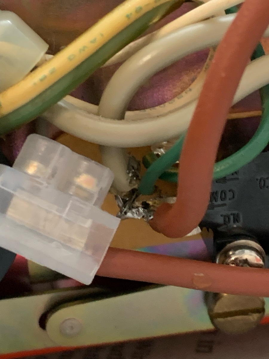

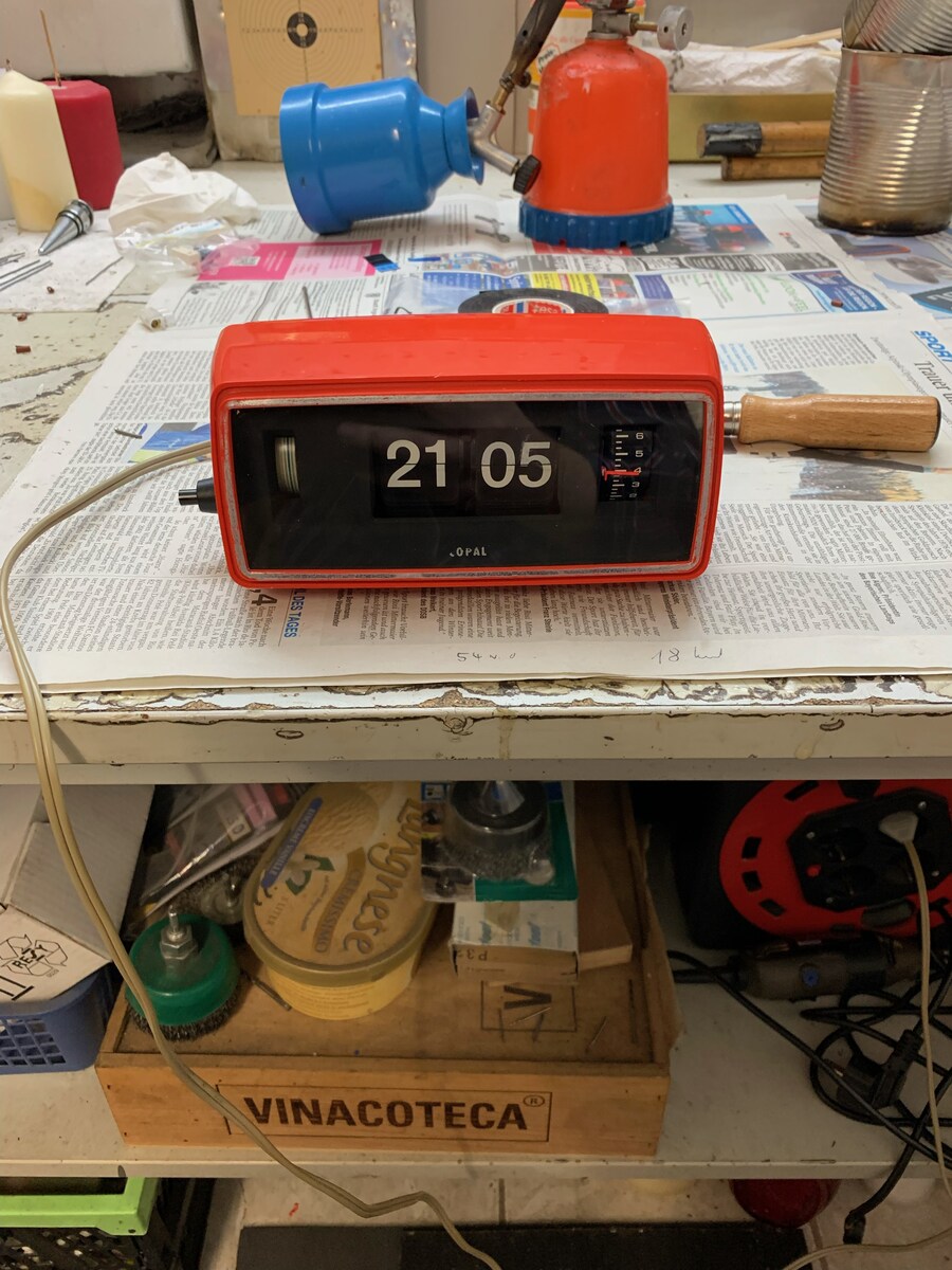

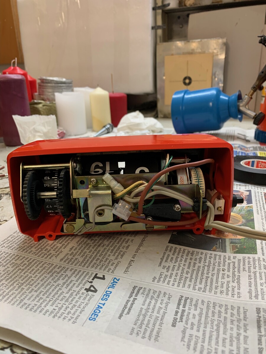

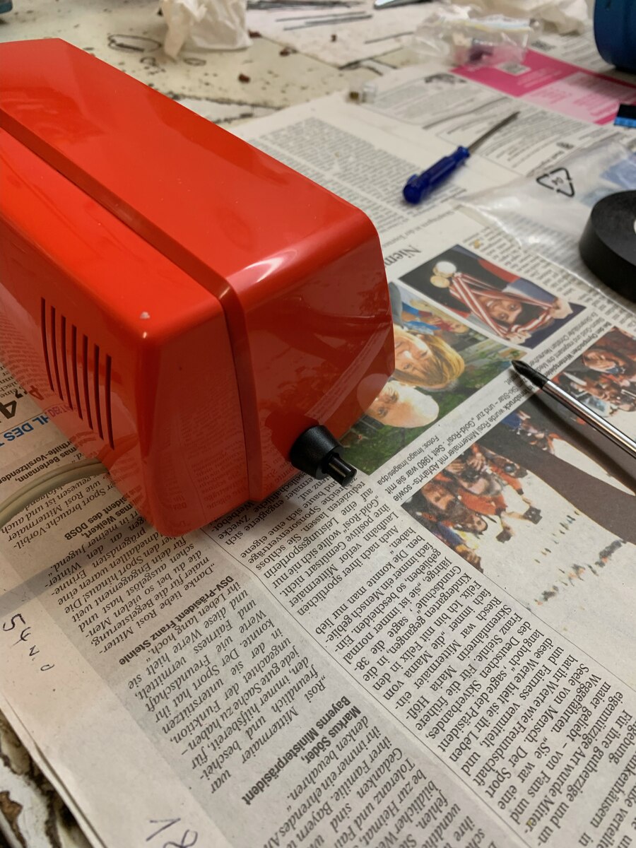

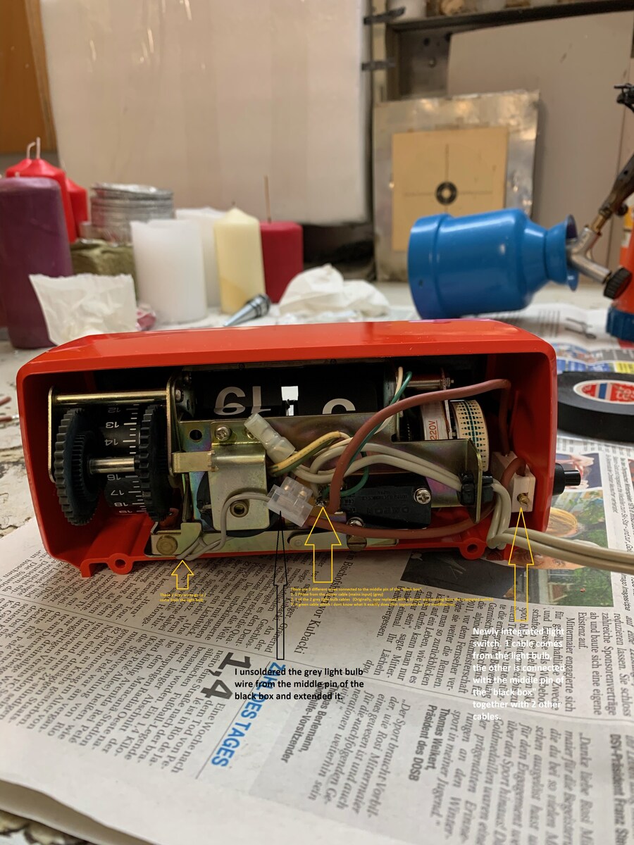

von Helge M. (helgemattig)
So es ist vollbracht, im Anhang ein paar Bilder.
War eigentlich recht einfach bis auf das an einem Pin 3 Kabel angelötet
sind (musste alle 3 ab und später wieder 3 anlöten) und man da auch noch
schlecht hinkommt. Aber auch das habe ich geschafft. :)
Licht ein/ausschalten funktioniert nun einwandfrei und somit ist der
Wecker für mich nun auch als solcher Nutzbar. :)
