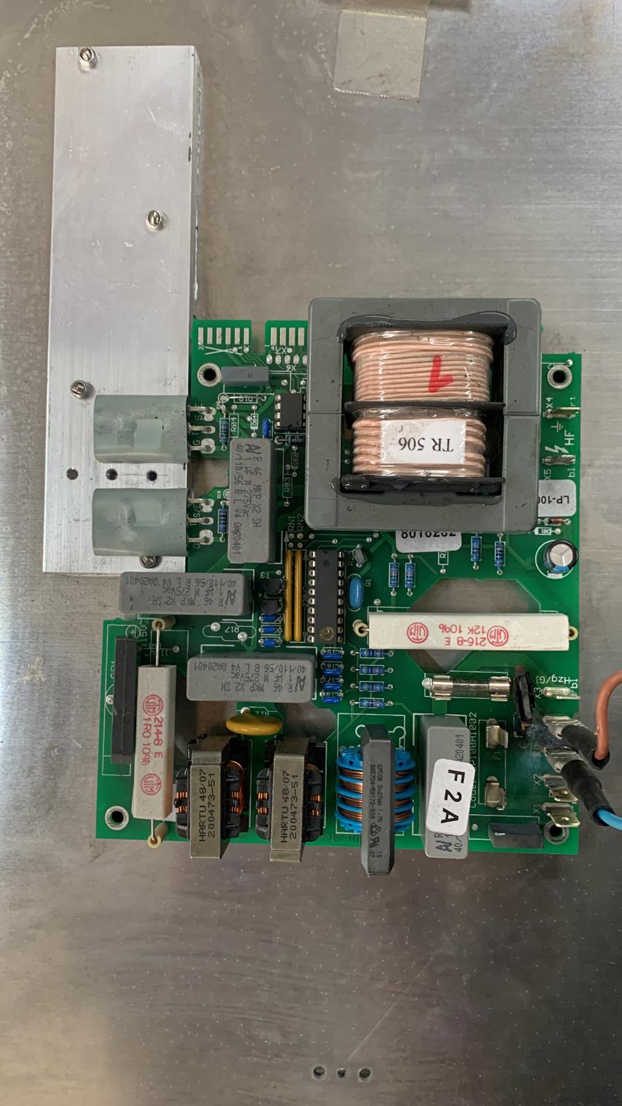

leider ist mein Bandelin Ultraschallreinigungsgerät durch das Zusammentreffen unglücklicher Umstände kaputt gegangen.
Habe schon zwei verdächtige Bauteile an meiner Platine ausfindig gemacht und möchte diese jetzt gerne tauschen. Es handelt sich um 2 IGBT-Transistoren des Typs: G4PC30UD. Ich finde dazu zwar im Internet Angebote, leider sind die Lieferzeiten eher so mittelmäßig und ich brauche das Gerät recht dringend.
Deshalb wollte ich hier mal nachfragen, ob es eine passende Alternative zu diesem Transistor gibt? Kann ich eventuell den hier verwenden?

Es ist ein Bandelin RK 1028.
Ich habe den Brückengleichrichter bereits Überprüft, der ist noch ganz.
Mit den Transistoren stimmt etwas nicht wenn ich mit dem Multimeter teste.
Ich habe in anderen Threads in diesem Forum in Erfahrung bringen können, dass oft der Brückengleichrichter und die Transistoren draufgehen bevor die Schmelzsicherungen schmelzen.

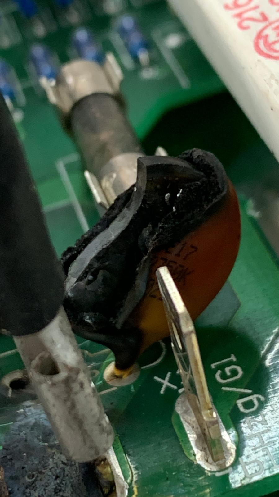

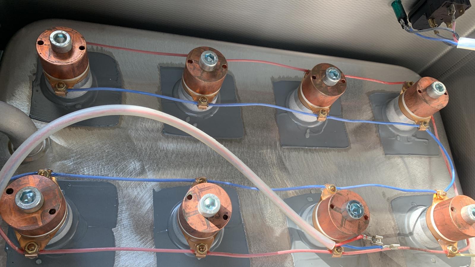

Der Schaden ist durch einen durch den Transport herabgefallenen Schwingungsgeber entstanden, als ich ihn bekommen habe ging das Gerät noch, der Schwingungsgeber dürfte aber nur noch am Kabel gehangen sein, nach einiger Zeit hat sich das Kabel (das Blaue) gelöst.
Weiter kann ich nur raten was passiert ist, das Ergebnis sieht man an der Platine.
Gast #7388631
Da hats den einen Varistor zerrissen! Das Ding hat wohl Überspannung abbekommen.

OP #7388684
Auf dem großen IC steht: ST62T60C6 | 1 990YC V1 | MYS 99 713 und auf dem kleinen: IR2155 | 629.P | C X5N3
Ich habe die IGBT-Tranistoren von der Platine gelötet. Wenn ich bei allen drei Pins untereinander bezüglich des Wiederstands messe erhalte ich bei allen Varianten Messwerte zwischen 0.4 und 22 Ohm.
