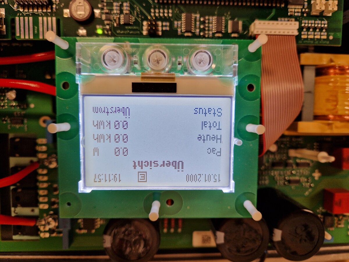

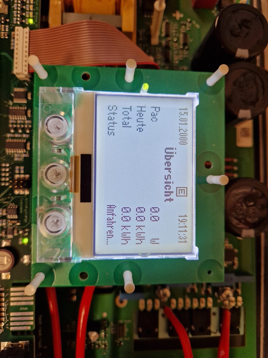

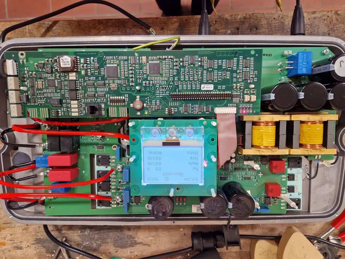

Hallo, ich habe hier einen defekten Wechselrichter bekommen. Zeigt zunächst nichts an. Beim Aufmachen sieht man das der SMD Shunt von 5mOhm und ein 2,2k Ohm Widerstand am DC Eingang explodiert ist. Die habe ich ersetzt. Danach habe ich festgestellt das der OP177 bei dem Shunt sich stark erwärmt, also auch ersetzt. Jetzt geht auch das Display und er versucht zu starten. Es kommt jetzt die Fehlermeldung Fehlermeldung Überstrom. Man hört kurz zuvor ein leichtes Brummen. Ich speise ihn über ein Netzteil mit ca 350V und speise über die nächste Steckdose ein. Stromaufnahme ist ca 20 bis 30 Miliampere. Kann mir jemand einen Tipp geben? VG

Der AD-Wandler ist Asche nachdem sich der Strom da den Weg frei gemacht hat.
Durch den defekten OPV kann der Strom auch in die Betriebsspannung reingehauen haben, dann viel Spaß beim Basteln.

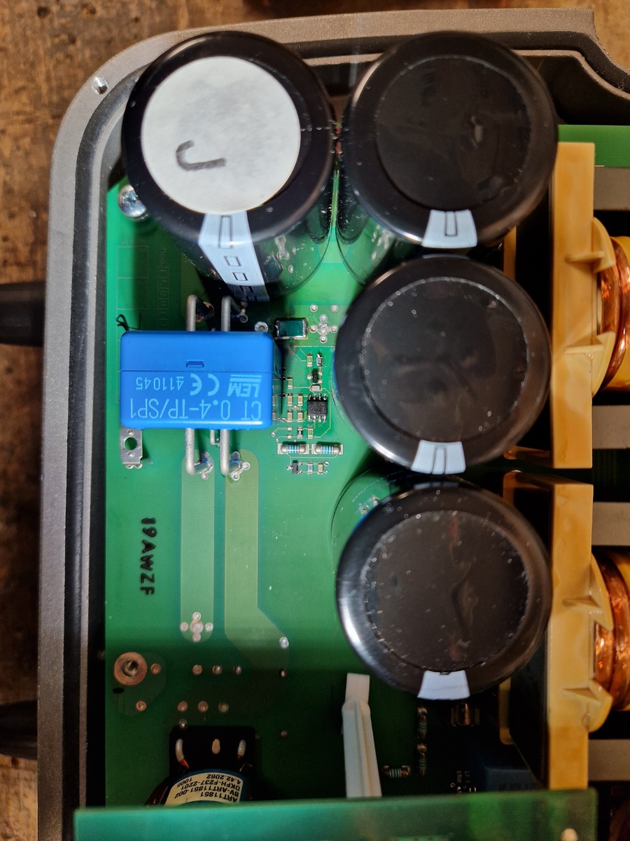

Noch was: Durch die Betriebsspannung kann auch dieser Stromwandler Schaden genommen haben, wenn er sich diese mit dem abgeschossenen OPV teilt.

Also auf der Leistungsplatine sind nur analoge Chips verbaut. 4-fach OPs 2901+224,2x HCF4538, 1 Schaltregler IC UC2844, 1 PFC Chip L6561 und Optokoppler vom Typ HCNW3120 und SXN357. Da ich ja noch einen 6000s da habe mit Gerätefehler,habe ich mal die Controllerplatine getauscht, es kommt aber die gleiche Fehlermeldung. Der Fehler muss also auf der Hauptplatine liegen. Vielleicht ist mit der Fehlermeldung Überstrom auch was anderes gemeint. Ich habe den WR provisorisch an eine Steckdose angeschlossen. Da war halt Phase und Null am WR vertauscht. Das produzierte die Fehlermeldung Isolationsfehler. Bin für jeden Tipp dankbar.
