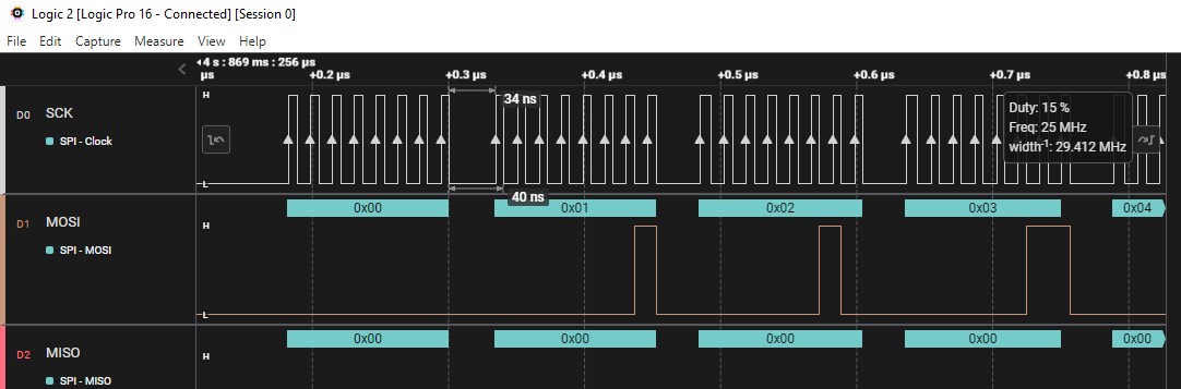

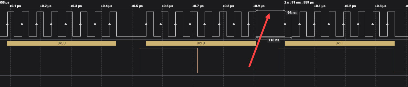

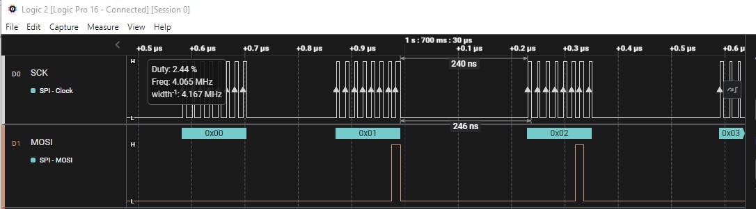

von Epi K. (epi_k)
J. S. schrieb:
> SPI.transfer() ist hier ungünstig und langsam, Grund wurde ja schon
> genannt.   Besser ist es eine ganze Zeile im RAM zu initialisieren und
> diese per SPI.write() zu senden, ohne das Rücklesen was die meisten
> Displays eh nicht unterstützen.
da würde mich schon interessieren wie das gehen soll und ob es schneller
ist, mit SPI.write kann man ja nur 1 Byte übertragen, kein Buffer...?
Siehe Anhang Bild, ich verliere aktuell ca. 2 Clocks an Zeit zwischen
jedem Byte...

von Epi K. (epi_k)
Falk B. schrieb:
> Nimm die Variante mit der einen Zeile von mir, das ist ein sehr guter
> Kompromiss aus Geschwindigkeit und RAM-Bedarf.
nee, ich weiss nicht ob du mich verstehst,
das Problem ist siehe Anhang, diese Pause (roter Pfeil, 96ns, bzw. 1-2
Clocks), die muss ich weghaben, dann wäre die SPI.transfer perfekt...
Ich weiss jetzt wie ich mit einem einzigen SPI.transfer Aufruf fast den
ganzen Displayinhalt beschreiben kann, jedoch ist das ganze eben noch zu
langsam, wegen dieser verflixten Pause im SPI.transfer...

von Falk B. (falk)
Epi K. schrieb:
Ja und? Gewinnst du dann einen Preis? Ist dann dein Leben lebenswert?
Vermutlich entsteht die Pause zwischen den einzelnen Bytes durch das
nicht sonderlich gute Nachladen des nächsten Werts. Das wird vermutlich
per CPU und einer Warteschleife gemacht, die halt erstmal erkennen muss,
daß das aktuelle Byte komplett übertragen wurde und dann erst das
nächste in das SPI-Register schreiben kann. Und da das SPI vermutlich
keine Doppelpufferung hat, entsteht halt die Lücke. Mein Gott, dadurch
läuft dein SPI anstatt mit vollen 20 MHz effektiv nur mit ca. 16MHz.
D.h. das Schreiben des LCDs mit 307200 Bytes dauert statt 123ms eben
147ms. Das macht das Kraut nicht fett.
Was ist denn zu langsam? Wieviele Jahre Pause liegen denn dazwischen?
Kann es sein, daß du die Verhältnisse LEICHT verkennst?
> Wie löse ich dies - ohne verwurschtelte Bibliotheken wo ich nicht weiss
> wo jetzt was ist...
Das schrieb ich bereits, du verstehst es leider nicht.
von J. S. (jojos)
#include <mbed.h>
using namespace mbed;
Braucht es noch.
von Epi K. (epi_k)
stimmt, das habe ich vor lauter Bäume übersehen... ist nicht viel.
Danke an alle.
