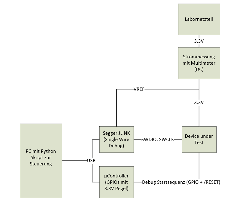

Ich habe hier einen Controller auf einer Platine die von einem
Labornetzteil versorgt wird (3,3V; Strombegrenzung auf 80mA). Nun wollte
ich mit dem Controller JTAG sprechen (über SEGGER JLINK am PC). Damit
man auf JTAG überhaupt zugreifen kann, braucht der Controller zuvor eine
bestimmte Sequenz, die erzeuge ich mit einem zusätzlichen Controller
(hängt ebenfalls am PC, Spannungsversorgung über USB, über
Spannungswandler auf der Platine ebenfalls 3,3V). Alle Massen sind
korrekt verbunden. Das ganze funktioniert "problemlos", ich habe hier
nur das Problem, dass ich am Labornetzteil (Strommmesser dazwischen)
einen Rückfluss von ca. 4mA Ampere habe, wenn der Ausgang des
Labornetzteils abgeschaltet ist.
Inwiefern sind solche Rückströme ein Problem? Können sie das
Labor-Netzteil beschädigen (in der Größenordnung vermutlich nicht?).

Kannst du den vielen Text mal in einen einfachen Schaltplan mit
Bauteilnamen und Typbezeichnungen usw. umsetzen? Immerhin sind
Schaltpläne anerkanntermaßen die weltweit gesprochene "Sprache der
Elektronik".
Und in diesen Plan dann einzeichnen, wo der Strom fließt und wie der
Strom gemessen wurde (DC/AC, Multimeter, Oszi).

von D. K. (dude_k)
Hilft das weiter, einen kompletten Schaltplan kann ich in der Kürze der
Zeit nicht liefern. :/ Das DUT ist mir im wesentlichen unbekannt (ich
untersuche es). Der µController könnte irgendwas beliebiges sein und
spielt hier keine große Rolle. Den Reset (low aktiv) zum DUT habe ich
als Open-Drain konfiguriert, da der Reset im DUT einen internen Pull-Up
für die Reset Leitung hat. Beim GPIO des DUT konnte ich keinen festen
Pegel messen, es scheint also keinen Pull-Up oder Pull-Down zu geben.
Daher ist der Ausgang am µController als Push-Pull konfiguriert (setzt
den GPIO Eingang am DUT also "direkt" auf low oder high).

D. K. schrieb:
> ich habe hier
Eigentlich sollte "Ausgang abgeschaltet" eine echte Trennung bedeuten.
Wenn da noch ein Strom fließt, ist es wohl nicht so.
Das Netzteil beschädigst du so nicht, aber andere Komponenten (µC, evtl.
J-Link). Denn der Strom wird wohl originär in einen µC-Pin fließen und
über die Schutzdioden an die 3.3V Rail durchgereicht. Dabei können
durchaus auch mehr als die gemessenen 4mA fließen. Einen µC mit
Eingangsspannungen zu betreiben, wenn dessen Versorgung fehlt, ist
generell schlecht und wird auch nicht vom Datenblatt abgedeckt.

Mich hat das auch gewundert. Ich hätte jetzt vermutet, dass es da
Schutzvorkehrungen gibt. Mindestens vielleicht eine Diode? Ich weiß
nicht, wie die Korad Netzteile das machen, aber mit abgeschaltet, meine
ich den Output Switch, nicht den Netzschalter. Ich vermute, der Output
Switch schaltet nur eine Art Relais oder sogar nur einen MOSFET?
Genau, eigentlich können ja nur die eingehenden Signal das Verhalten
verursachen. Mit Schutzdioden meinst du die internen Schutzdioden gegen
VDD und GND am Eingang der jeweiligen GPIOS/SWD... oder?

Oder direkt die Ausgangsspannung. Es gibt den Schaltplan des 3005P im
Netz, aber dieses Detail fehlt ...
Eben jene. Die sind bei den wenigsten Herstellern spezifiziert. Aber als
Daumenregel kann man denen bis 10mA zumuten.
Aber wie gesagt: wenn der µC keine Versorgung hat, sollte auch der
Programmier/Debug-Adapter abgeschaltet sein. Ich würde vorraussetzen,
daß Segger das beim J-Link gemacht hat. Es ist also eher deine "µC"
Blackbox, die Probleme macht.
