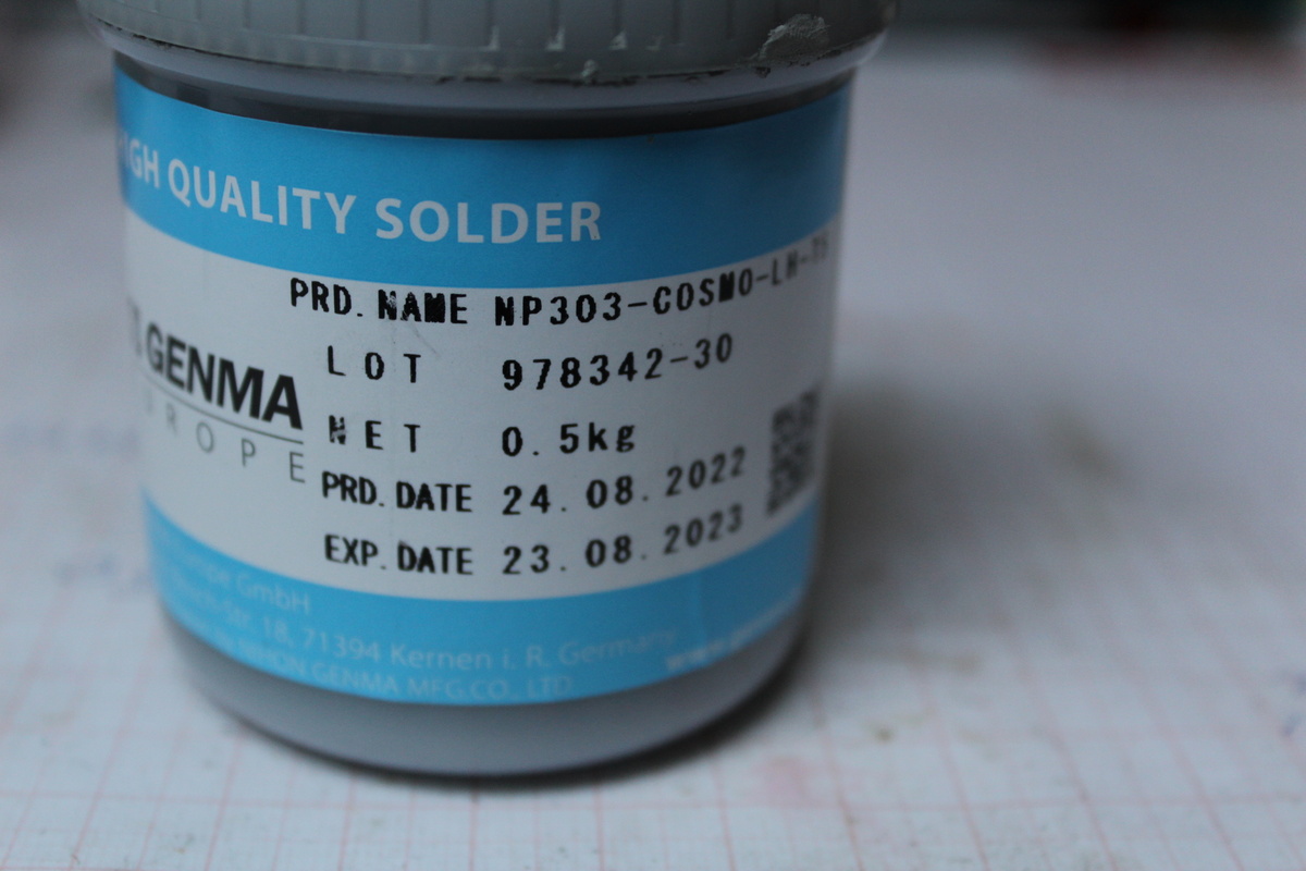

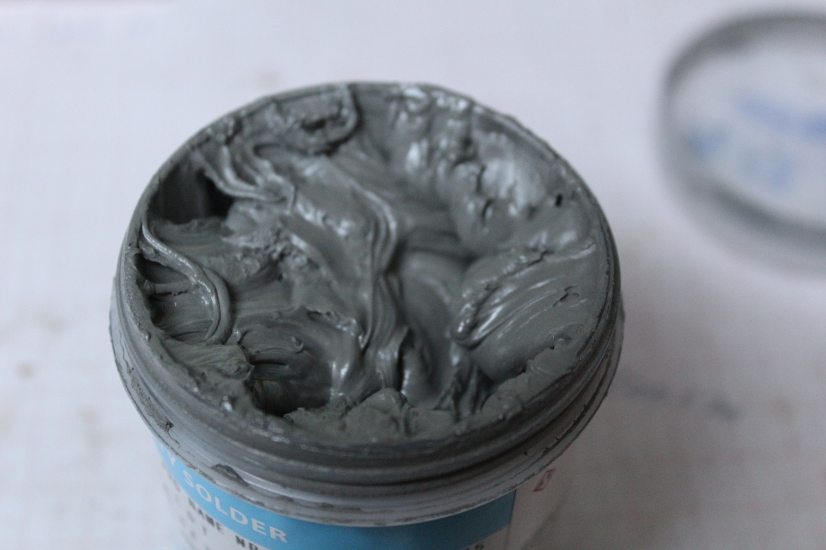

Ich habe wieder eine nahezu volle Dose Lötpaste (Einfüllgewicht 500g)
des
obengenannten Typs. Es fehlen max. ein paar Milligramm.
Diese Paste ist ideal für das Verarbeiten kleiner Strukturen wie z.B.
BGAs, ist aber auch für alle größeren SMD Bauteile geeignet
Das Mindestverarbeitungsdatum ist der 23.08.2023
Der Vorteil dieser Paste ist, daß sie nicht unbedingt im Kühlschrank
gelagert werden muß.
Hier ein Link zu Datenblatt des Herstellers:
https://www.genma.eu/de/loetpaste/details/typ5-np303-cosmo-lh-t5-np303.html
