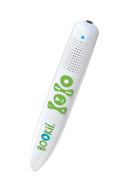

Weiß jemand vielleicht wie man einen Bookii Hörstift wieder zum Leben erwecken kann? Der ist durch PC-Absturz während des Firmware-Updates (geht automatisch nach Programmstart wenn man neue Bücher draufladen möchte) nicht mehr vorhanden. Normalerweise wird er als zwei Laufwerke erkannt, das eine mit der eigenen Win-Software zum übertragen der Bücher, das andere mit den Bücherdaten. Leider wird er jetzt nicht mehr erkannt und taucht auch nicht mal im Gerätemanager auf. Gibt es eine Möglichkeit den wieder im Programmiermodus zu versetzen (Tastenkombination, externes Programmiermodul, schlimmstenfalls durch aufknacken mit aufgelötete Drähtchen) so daß man Firmware oder Bootloader wieder draufspielen kann?

Was ist in dem kaputten Stift drin? Aufmachen musst du den für die Reparatur sowieso und kaputter als kaputt machen kannst du ihn auch nicht ;)
Gute Bilder wären nice.

Es gibt ein paar Möglichkeiten, falls das mit dem Support nichts wird.
Ich würde den Stift öffnen und mir erstmal die Platine anschauen. Vielleicht gibt es einen externen Flash den man per SOP8-Klammer einfach auslesen bzw. beschreiben kann. Passende Adapter gibts für wenig Geld im Internet.
Zusätzlich könnte man schauen, welche Debug Schnitstellen vorhanden sind z.B. UART oder JTAG/SWD.
Bei UART könnte man schauen, ob irgendeine Debug Ausgabe kommt, die weiterhilft (z.B. checksum error im bootloader). Das geht mit handelsüblichen USB-TTL Adaptern. Vorher mal schauen, welche Versorgungsspannung der verwendete Controller hat. Es gibt z.B. bei Amazon Adapter, wo man die Ausgangspegel der USB-TTL Adapter per Jumper einstellen kann (z.B. 2.5V, 3.3V...).
Bei JTAG/SWD könnte man versuchen, je nach verwendetem µC (und ob gesperrt oder nicht), ob man auf den internen Flash kommt. Das geht z.B. mit OpenOCD und entsprechender Hardware, falls es für OpenOCD eine Konfiguration für den Controller gibt. Ansonsten kannst du dir vielleicht irgendwo einen SEGGER JLink leihen.

Das Teil ist schon länger im Besitz der Familie, hab noch ein SEHR altes .img vom Buchspeicher, letzte Änderung Aug.'20. Sobald man den Stift per Kabel an PC anschließt Tauchen zwei Laufwerke auf. Ein Kleines CDFS und ein USB mit ca. 8GB (hier werden die Bücher abgelegt). Aufs kleine Laufwerk sind paar .ini/.cfg und die .exe die die Bücher/FW überträgt. Beim FW Update wird diese kopiert und nach Neustart Bzw. sobald man den Kabel abzieht, gestartet. Es dauert dann etwa 6-10min. Habe inzwischen auch den Support angeschrieben aber ich denke nicht daß da etwas wird. Sobald eine Antwort kommt und bis dann, auf normale Wege, nicht möglich sein sollte das Teil anzusprechen wird es... aufgeschripselt.
Ich hatte mir die Firmware vor zwei Tagen mal kurz angeschaut. Als Controller scheint ein Sonix SN95302 verwendet zu werden (https://www.sonix.com.tw/files/1/5275B71FB86E4932E050007F01007131). Zumindest suggerieren das die ersten Bytes der Firmware. Das CDFS was du erwähnst, hängt auch hinten an der Firmware dran. Insgesamt ist die Firmware mit rund 14 MByte recht groß. Wenn man das ISO abschneidet, bleiben ca. 2.3 MByte noch übrig.
Im Datenblatt Seite 10 steht: "In SN95302FG/SN95303FG program memory, we provide SONiX standard code in the 64KW ROM, it includes MP3, FAT, SD Card/XtraROM, ADC, DAC and so on function, the detailed function and usage please refer to Application Note. Moreover, the 16KW Program RAM is reserved for user to run their function which is from external storage, for example, SPI Flash, SD Card or XtraROM."
Ich weiß nicht, was mit "standard code" gemeint ist, es könnte aber sein, dass der interne Flash gar nicht geschrieben werden kann (außer vom Hersteller bei der Produktion). So oder so ist der interne Speicher nicht sehr groß und wäre für die Firmware zu klein (oder die machen eine Art staged boot). Bei Memory Mapping sieht man, dass er 8 MByte Words addressieren kann, was unter "External Program Memory" zusammengefasst wird. Er scheint also tatsächlich so zu sein, dass die ganze Firmware oder Teile von extern geladen wird (SPI). Du könntest also Glück haben.
