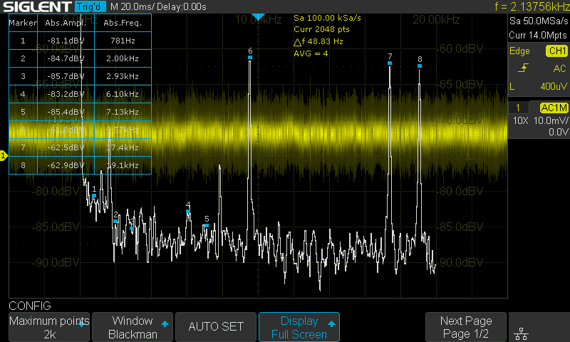

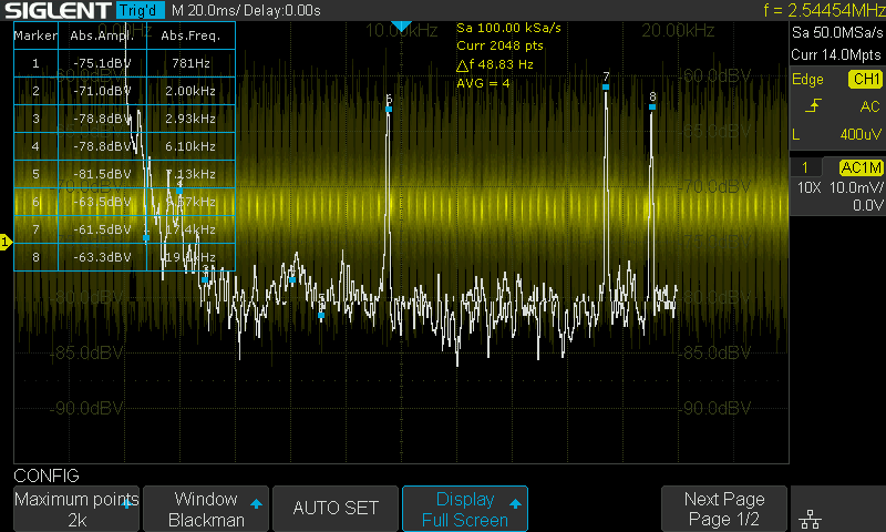

von Kevin H. (xerxes777)
Kevin H. schrieb:
> Dabei ist mir das Mikrofon mit dem starken Rauschen aufgefallen.
Das starke rauschen entsteht, wenn der Mikrocontroller über SSI (SPI)
Daten sendet. Der SPI Takt ist auf 4.8Mhz eingestellt. Das Datensignal
sieht sehr gut aus. Habe ich mir mit einem Oszilloskop angeschaut.
Die SPI Schnittstelle wird genutzt, um die adressierbaren LEDs (WS2812B)
anzusteuern. Sobald der Sendevorgang abgeschlossen ist, ist das fällt
das Rauschen wieder auf -60dB RMS zurück.

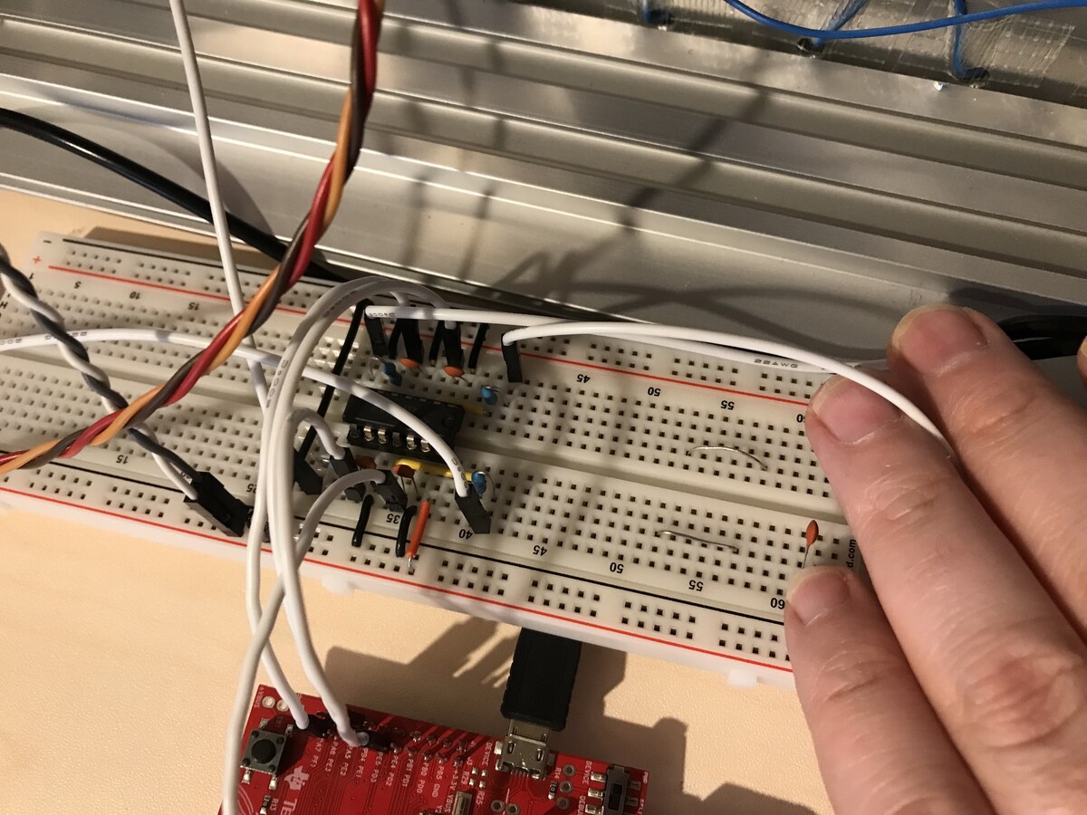

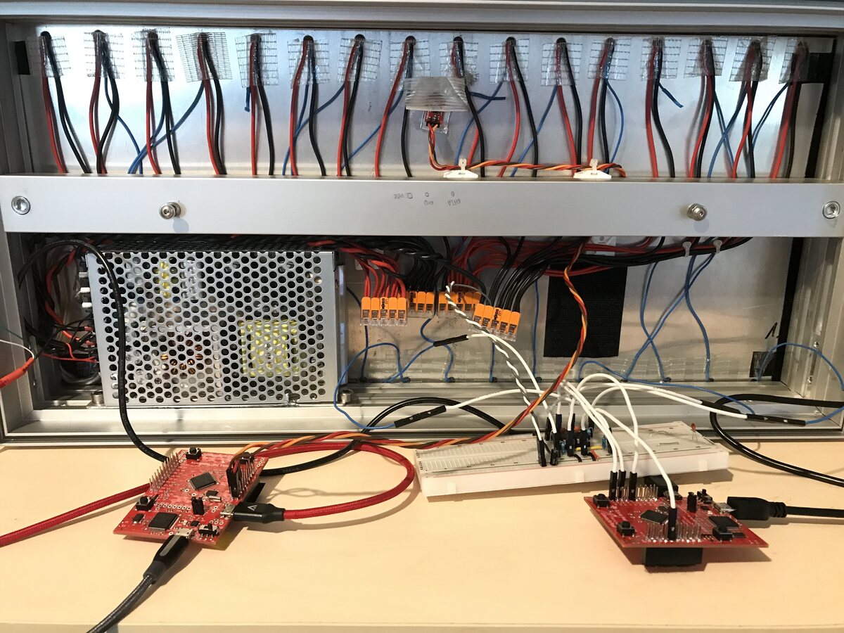

Ich habe eine Skizze erstellt, wie die LEDs angeschlossen sind.
Und 2 Bilder vom Projekt. Da das noch ein Prototyp ist, benutze ich auch
noch ein Breadboard.
Ich habe 2 Mikrocontroller Boards an dem selben Netzteil angeschlossen.
Und das Rauschen geht sogar auf das andere Board über. Selbst wenn 2
Netzteile benutzt werden.
Was muss ich tun, damit das Rauschen nicht auf das andere Board ankommt?
Könnt ihr mir da helfen?
Was braucht ihr noch für Infos?
Soll ich dafür ein neuen Thread aufmachen?
von Jobst M. (jobstens-de)
Du möchtest nun also einen 2. Controller der vermutlich ebenfalls
Störungen verursacht, wenn er die Daten (zum 1.) übertragen soll?
Das ist wenig zielführend!
Benutze einen separaten Wandler mit eigener Spannungsversorgung.
Jobst
Das Rauschen geht sogar auf das andere Board über. Selbst wenn 2
von Wastl (hartundweichware)
Bei solchen fliegenden Aufbauten, wenig bis keinen Entstör-
massnahmen durch Abblockung, hochohmigen Mikrofon und
fehlende Abschirmung wundert mich gar überhaupt nichts.
Steckbrett - oh weh oh weh .... OMG
Günter L. schrieb:
> Ist unwarscheinlich, daß das Rauschen vom Netzteil kommt,
> wenn es nicht zu schlecht ist. Ist es wirklich Rauschen?
Danke für deine Hilfe.
Wann ist denn ein Rauschen ein Rauschen?
Anbei mal 2 Spektrums von dem Mic Ausgang.
Einmal wenn der Mikrocontroller Daten an die LEDs sendet und einmal wenn
er nicht sendet. Markant sind da Peaks bei 10kHz, 17kHz und 19kHz.
Wenn ich den Mikrofonausgang mit meiner USB Karte über Audacity aufnehme
beginnen die Peaks schon bei knapp 380Hz und die nächsten sind dann bei
ca 760Hz, 1130Hz... irgendwie ca. immer ein Vielfaches von 380Hz.
