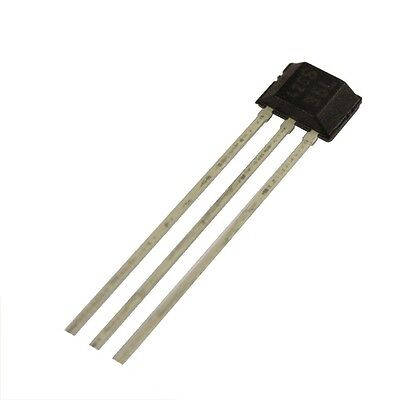

Hallo Forum,
bei einem LG Waschautomaten (F14A8YD)ist das o.g. Teil ausgebaut worden.
Habe es leider nicht zur Hand, um ein Original-Foto hier anzuhängen.
(Sorry dafür!)
Als Aufdruck ist ein W12C2012 zu erkennen.
Habt Ihr eine Idee, um welches Teil es sich handelt, so daß ich nach
dem Datenblatt suchen kann.
Danke für sachdienliche Hinweise.
LG
Markus

von Dieter S. (ds1)
Könnte ein EW-512 sein, wenn das hier stimmt:
https://www.yoycart.com/Product/23411664107/

Mittlerweile habe ich ein Ersatzteil bekommen.
Firma: Krempel Haustechnik GmbH Tel.: 02618909-0
Während der Wartezeit wurde des vergossene Teil, in dem
sich die Hallsensoren befinden zerlegt.
In der Schaltung waren vier SMD 680 Ohm Widerstände verbaut.
Zwei von diesen waren kaputt, so daß die WM-Elektronik kein
Rücksignal mehr vom Motor bekommt. Nach dem Tausch des Teils,
wird die WM hoffentlich funktionieren.
Einbau erfolgt heute Abend.
Fehler-Bild der WM war ein kurzes (links/rechts) Anlaufen und
dann Fehlercode 'LE' im Display.
Abpumpen und Wassereinlauf funktionierte weiterhin.
Vielleicht helfen ja diese Infos mal jemandem beim selben Problem.

von Markus W. (dl8mby)
FYI,
mission accomplished.
WM läuft wieder ;-)
