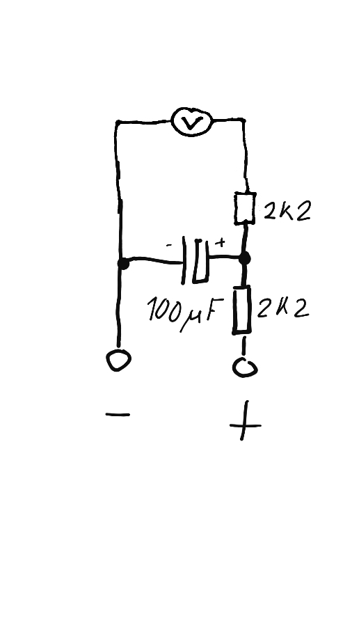

Hallo
Es gab hier schon verschiedene Beiträge zu Uhren die mit
Drehspulmesswerken (3 Stück) betrieben werden.(aber die Links in den
Beiträgen sind tot)
Nun war ich am Nachbau dieser Uhr:
https://michaelteeuw.nl/post/what-time-is-it-fathers-day
Soweit funktioniert auch alles sehr gut.
Nun ist es aber so das bei dem Drehspulmesswerken Spannungen von 335mV
bis 5V vom Ausgang des Arduino anliegen.
In dem Moment wo die 5V anliegen und in der nächsten Sekunde wieder die
335mV anliegen, schlägt der Zeiger des Instrumentes nach links.
Nun ist meine Vorstellung das der Zeiger "sanfter" zurück geht.
Wie kann ich das machen?
Ich dachte an einen Elko parallel zum Instrument.
Ich hoff ich habe es verständlich erklärt.
Thomas A. schrieb:
> Uhren die mit Drehspulmesswerken (3 Stück) betrieben werden.
Da könnte man glatt herauslesen, dass die Versorgung der Uhr aus den
Messwerken kommt...  ;-)
Ja, mach noch einen Widerstand in Reihe. Das nennt sich dann Tiefpass.
Was hast du denn für Messwerke (wieviele mA bzw. µA)? Und wie hast du
sie angeschlossen? Evtl. ist ja der Widerstand schon drin.
von H. H. (Gast)
Der ist ja im Messwerkgehäuse schon drin.
Also auch den Kondensator ins Messwerkgehäuse bauen, oder beide nach
außen.
von Mario M. (thelonging)
Warum nicht per Software? Statt PWM von 255 direkt auf 0 zu setzen, kann
man das in mehreren Stufen mit entsprechendem zeitlichen Abstand machen.

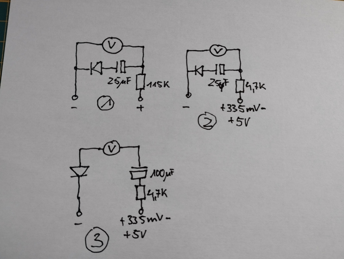

von Andrew T. (marsufant)
Wenn der TE es genau wie der Holländer im weblink gemacht hat: ca. 0,9mA

von Thomas A. (tom2jump)
Andrew T. schrieb:
Die Messwerke sind für 300V. Da ist intern ein Widerstand zwischen "+"
und Messwerk in Reihe von 115k Ohm verbaut. Zwischen "-" und Messwerk
eine Diode.
Parallel zum Messwerk ein Elko.
Getauscht wurde nur der Widerstand auf 4,7k um die 300V Messwerke für 5V
zu nutzen.
Andrew T. schrieb:
> Der Holländer schreibt 5,6,k um auf 5V Fullscale  zu kommen.
> Daher schrieb ich 0,9 mA
Das sind Voltmeter. Hat ja nichts mit Ampere zu tun.
Der Holländer hat auch probiert welcher Widerstand passt um die Skala
bei 5V zu nutzen. Bei mir sind es 4,2k bzw. 4,7k je nach Messwerk.
Später werde ich die Festwiderstände durch 10Gang Spindel-Widerstände
ersetzen um bei 5V 100% die Skala zu nutzen. Da haben die Messwerke halt
so. Habe wieder Zeit mich mit dem Problem zu beschäftigen. Habe leider
nicht immer die Zeit dafür.
In Bild 1 ist die originale Beschaltung des Messwerkes. Diese hatte ich
nur soweit geändert indem ich den Widerstand (von 115k zu 4,7k) an die
Skala angepasst habe (Bild 2). Dann habe ich versucht den 25µF Elko
durch 100µF bzw. 1000µF zu ersetzen.
Bei 1000µF bewegt sich meiner Meinung nach der Zeiger nicht linear.
Bei der Schaltung Bild 3 habe ich mit den gleichen Werten von Elko
experimentiert.

Ich habe deine Schaltung mal so abgeändert, wie Herr Hinz das richtiger
Weise vorgeschlagen hat, dann sind endlich alle Probleme wie
weggeblasen:
H. H. schrieb:
> Wenn man den Vorwiderstand in zwei Hälften teilt, und den Elko
> dazwischen anschließt, dann braucht man weniger Kapazität.
> weggeblasen:
Danke. Versuche ich mal.
Gerade mal getestet.
Funktioniert richtig schön.
