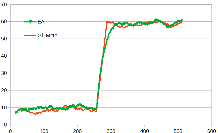

Jürgen S. schrieb:
> Das kann man vermeiden, wenn man z.B. gerundete Koeffizienten wie 0,25;
> 0,25; 0,50 benutzt. Dann läuft es aufs Bit-Weglassen hinaus.
Einfaches Bit-Weglassen führt zu einem Offset. Bei der Summation müssen
die Bits erstmal noch alle mitgenommen werden.
Gleitendes Mittel:
Grundformel: Y(n) = 1/L * Summe(i=0..L-1, (x(n-i)))
Iteration:
y(n) = y (n-1) + x(n) - x(n-L)
Y(n) = y(n) / L
exponentielles Mittel:
Grundformel: Y(n) = (1-k) * Y(n-1) + k * x(n)
oder         Y(n) = Y(n-1) + k * (x(n) - Y(n-1))
Iteration:
y(n) = y(n-1) + x(n) - Y(n-1) mit Start y(0)= 1/k * x(0)
Y(n) = y(n) * k
Y Ausgangswert, y Akku, x Messwert, L Länge, k Koeffizient EAF
Bei gleicher Rauschunterdrückung verrundet das EAF die Sprungantwort
kräftiger  (wegen IIR gegenüber FIR). Beim Gleitenden Mittelwertfilter
ist dafür die Initalisierung evtl. aufwändiger und man benötigt den
Ringspeicher (wie bei jedem FIR-Filter). Es kommt auf die Anwendung an,
was besser geeignet ist, wenn man dann nicht gleich zu bzgl.
Sprungantwort und Frequenzgang besser optimierten Filter greifen möchte.

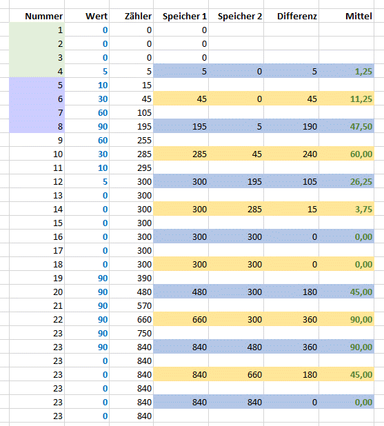

Bruno V. schrieb:
> Wie das? Beim moving average braucht es etwa 10 Speicher bei Tiefe 10.
> Ein neuer wert rein und plus, der älteste raus und minus.
Das passiert auch, nur indirekt, indem die Zählerstände gemerkt werden
und dann die Differenz gebildet wird. Beide Zähler schleppen die gesamte
Historie mit, es wird also nichts mehr "altes" abgezogen. Die Differenz
sieht aber nur das Integral zwischen diesen beiden Zeitpunkten. Dort
wird die gesamte Historie abgezogen. Das ist völlig equivalent. Man
braucht aber nur die Integrale und nicht mehr alle Werte.

von Bruno V. (bruno_v)
Cool! Ist mir noch nie begegnet, Danke.
Moment: Ich brauche doch weiterhin den "Ringpuffer" von n Elementen.
Oder habe ich da was übersehen?
Dass je Zyklus nur eine Addition und Subtraktion notwendig ist, ist
klar.
Ansonsten bitte ein Beispiel mit 1,2,3,4 ... als Eingang und 10
Elementen Tiefe. Nach 10 Takten erhalte ich 55/10. Im nächsten Takt
65/10, weil 1 rausfällt und 11 hinzu kommt. Woher weiß Dein Zähler, dass
"jetzt" die 1 rausfällt?
von J. S. (engineer) Benutzerseite
Das ist ein einfaches Integrations-Differenziationsfilter, im Prinzip
ein Element eines CIC.
Wie lange aufintegriert wird, ist durch den Samplezeitpunkt bestimmt,
mit dem die Werte übernommen werden. Nimmt man 4, wie im Beispiel,
ergeben sich die blauen Punkte. Damit bekommt man 1/4 der Datenpunkte.
In deinem Beispiel eben 10.
Damit entsteht 1/4 der Datenrate. Das reicht in der Regel, da der Filter
ein Tiefpass ist, dessen Ausgang langsamer abgesampelt wird. Braucht man
weitere Zwischenwerte, sampelt man mit einer weiteren Architektur.
Klar ist natürlich, dass das in Sachen Speicher wieder an den
Ringspeicher heranreicht, wenn man (fast) jeden Wert ausgegeben bekommen
möchte. Der break even, ab dem dieser Filter verwendet wird, ist so in
etwa bei 1/8 der Grenzfrequenz weil ab da der Aufwand geringer ist, als
mit dem zunehmend größer werdenden Ringspeicher.
Da moving average Filter meistens mal 10-20 Werte bearbeiten sollen,
macht das meistens so Sinn. Bei z.B. 20 Werten auch mit 2-4
Zwischenabtastungen.
Jürgen S. schrieb:
> Nimmt man 4, wie im Beispiel, ergeben sich die blauen Punkte. Damit
Sehe ich das richtig? Du brauchst nur 1/4 (1/n) der Datenpunkte, wenn Du
je 4 (n) zusammenzählst? Oder übersehe ich da etwas?
Dies muss man anders herum betrachten: Durch das Mitteln entsteht ein
Tiefpass, der ja eine Berechtigung haben muss. Meistens ist das eine
Dezimation. In diesen Fällen braucht man nach dem Filter einfach eine
geringere Rate, also auch seltener Werte. Ist das nicht der Fall muss
man eben kontinuierlich rechnen.
