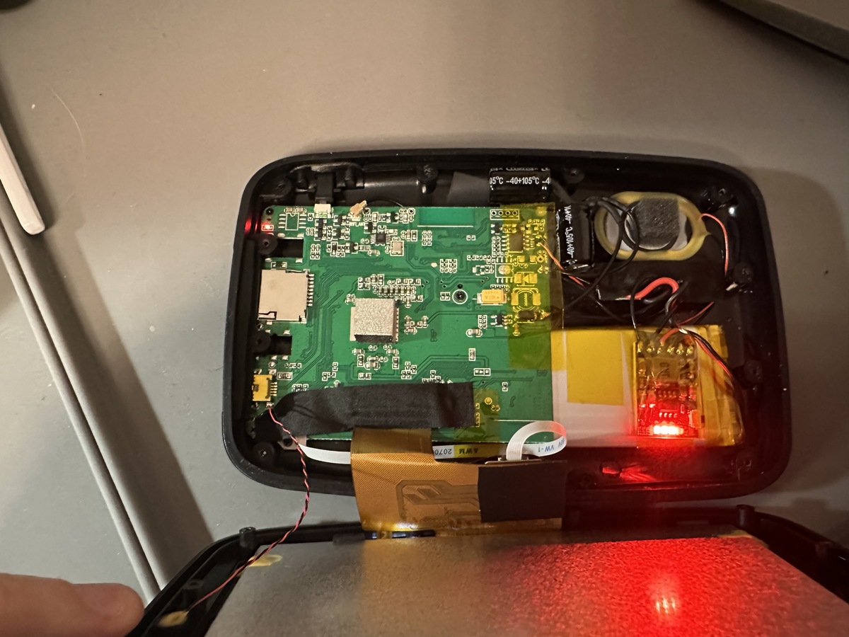

Ich habe aktuell ein kleines Umbauprojekt am laufen bei dem ich vor
einer letzten Hürde stehte.
Es handelt sich um ein Display welches normal direkt mit 5V versorgt
wird. Dieses möchte ich nun auch mit einem Akku betreiben.
Hierzu habe ich mir von Berrybase ein 4in1 Lade/Entlademodul gekauft
welches sich automatisch abschaltet wenn weniger als 50mA verbraucht
werden.
https://cdn-reichelt.de/documents/datenblatt/C150/CHB-214_DB-DE.pdf
Ich kann mit dem Modul das Display soweit problemlos starten und wenn
ich es
ausschalte, schaltet das Modul auch automatisch ab. Sobald es 5V am
Eingang bekommt geht es auch wieder an.
Nun zum Problem, sobald ich die 5V Verbindung trenne und das Modul aus
Akku umschaltet fällt das Display kurz aus. Ich habe bereits Versucht
auf der Ausgangsseite zwei 1000μF zu ergänzen, allerdings ohne Erfolg.
Das display zieht in der Regel 1A und maximal 2A bei 5V.
Die einzige Alternative die ich bisher gefunden habe wäre das Adafruit
Powerboost 1000 Board, allerdings lässt sich das nicht abschalten soweit
ich er rauslesen konnte und es ist nicht lieferbar.

von Tim E. (tim92)
Orignal Sind die 5V direkt auf die Platine vom Display angeschlossen.
Die Versorgung geht nun auf die Platine und die Platine versorgt das
Display.
Der LiIon Akku ist ebenfalls an der Platine angeschlossen. Der Aufbau
ist exakt so wie im Datenblatt der Platine beschrieben.
Die beiden Kondensatoren sind zusätzlich noch parallel am
Spannungseingang des Displays angeschlossen.
Oszi ist leider keins vorhanden, nur Multimeter und Amp-Zange.

von Tim E. (tim92)
Eine klassische Powerbank ist nicht möglich, nur eine Platine wie auf
dem Foto zu sehen. Das ganze soll im Gerät fest verbaut werden.
Als Hintergrund: das ganze ist auf einem Motorrad montiert und soll bei
Zündung aus für bis zu 30min weiterlaufen können. Der 5V Eingang in das
Gerät ist (nur schwer (da wasserdicht und mit speziellen
Steckern/Kontakten) bzw. nicht änderbar.
Der verbaute Akku hat eine BMS Platine, bedeutet es wäre kein Problem
wenn es keine Abschaltung bei niedriger Spannung geben würde. Ich
brauche nur eine simple 5V „USV“ die den LiIon Akku gleichzeitig auflädt
und 2A ausgeben kann.
Beim Platz bin ich sehr eingeschränkt, nachdem der Akku verbaut ist habe
ich ca. 50x40x4mm für eine Platine.

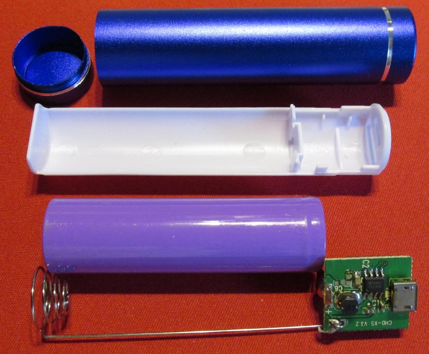

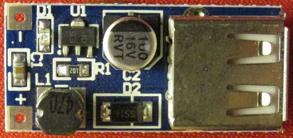

von Manfred P. (pruckelfred)
Ich denke daran, nur die Platine einer geeigneten Powerbank zu
verwenden, die Dinger sind recht klein. Und diese nicht zum Laden.
Auch einzelne Platinchen LiIon auf USB finden sich. Von der im Anhang
die USB-Buchse runter, bleibt auch eine sehr überschaubare Größe.
Das habe ich verstanden. Da Deine das offenbar nicht kann, eben meine
Idee, eine getrennte Ladeschaltung zu verwenden, auch die Dinger sind
nicht riesig groß.
