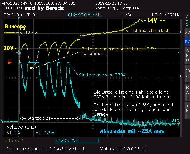

Drücke ich den Anlasserknopf springt der Anlasser an (was sonst…) und
der Motor startet. Wenn dieser allerdings kalt ist, es draussen kalt
ist, die Karre ein paar Tage nicht gelaufen ist, das Öl zähflüssig ist…
ja dann orgelt der Anlasser erstmal ordentlich und zwingt die Batterie
kurz in die Knie. Dabei kann die Batteriespannung kurzfristig für
weniger als eine Sekunde (bei Aufwärtsbewegung der Kolben, also
maximaler Wiederstand im mechanischen System) bis auf ca 5V einbrechen.
Dem Motorrad ist das egal, es startet.
> kurz in die Knie.
Ein anderer Ansatz wäre, das Problem ursächlich anzugehen.
Ich vermute einen (schon lange) gebrauchten Pb-Akku als derzeitigen
Stromlieferanten.
Je nach Motorgröße (kannst ja posten) wäre ein 12V-LiFe-Akku (4S2...3P)
die Lösung. Dank geringerem Innenwiderstand bricht die Spannung viel
weniger ein.

von B. (overdrive)
Christian schrieb:
> Die Batterie im Moped ist ein LiFePo4 mit vergleichsweise mickrigen
> 5.2Ah. Der reicht zum starten aus, es kann aber -wie gesagt- kurzzeitig
> knapp werden. Ich weiss, nicht ideal, aber wegen der Größe und der
> Bauform kommt kein anderer in Frage (der Akku ist im Oberrohr des
> Rahmens untergebracht, also als Stange gebaut). Der Motor ist ein
> 2V-Boxer mit 860ccm und leeeicht (hüstel, hüstel) erhöhter Kompression.
Die 5.2Ah LiFe entsprechen etwa 14...15Ah Pb-Akku (~ OEM-BMW).
Dann könnte der Spannungsverlauf (gelb) in etwa so (Bild) aussehen.
