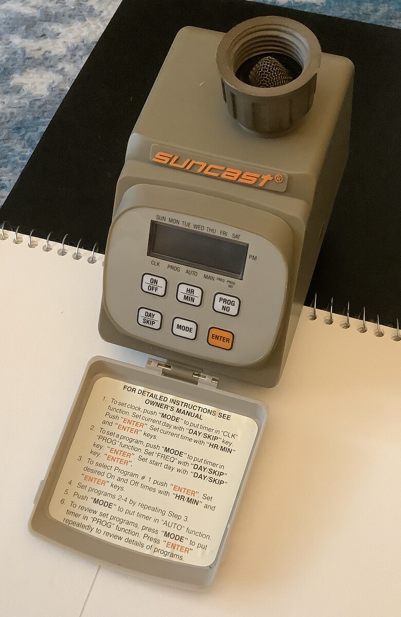

von Gerhard O. (gerhard_)
Moin,
Es gibt von Firmen wie z.B. Gardina, batteriegespeiste programmierbare
Timer Kugelventilsteuerungen für die automatische Gartenbewässerung. Vor
Jahren kaufte ich mir so ein Ding für ein paar Dollar in einem
Gebrauchtwarengeschäft nur zum herumspielen. Neugierig wie ich nun mal
bin, schraubte ich das Teil gleich auf. Sofort auffallend war ein
robustes Zahnradgetriebe das ein Kugelventil mit optischen
End-Gabbellichtschranken drehte. Der Vorgang der Ventilbewegung dauert
wegen der großen Übersetzung zwischen Motor und Getriebe einige zehn
Sekunden. Über ein H-Brücke geht die Motoransteuerung bequem. Nicht
einmal PWM ist Dank dem Getriebe notwendig.
Ein Wasserhammereffekt sollte wegen der sanften Steuerungsmethode nicht
leicht vorkommen.
https://www.amazon.in/Gilmour-Electronic-Water-Timer-Black/dp/B01N1UOHJK
https://www.ebay.com/itm/275557434021
Heute fiel mir übrigens zufällig nach Jahren wieder so ein Ding (Bild)
für $5 in die Hände. Läuft mit zwei AA Zellen und hat
Programmierfähigkeit. Sieht ungebraucht aus.
Es lohnt sich also in solchen Geschäften immer die Augen offen zuhalten.
Vielleicht gibt es auch in der Bucht oder Kleinanzeigen ähnliche
Schnäppchen bei Euch.
Mein Vorschlag:
Kaufe, suche so etwas Ähnliches und steuere es nach Adaptierung über
Deine eigene Elektronik. Da hast Du 0-100% Kontrolle. Wenn Du die Zeit
zwischen den Endstellungen misst, dann bist Du in der Lage auch
Zwischenstellungen grob zu extrapolieren.
Ist nur ein Gedanke der mir kam.
VG,
Gerhard
