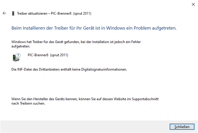

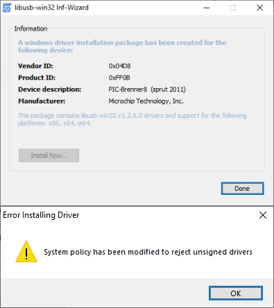

Ich versuche meinen PIC-Brenner8 (Sprut 2011) unter Windows 10 zu installieren.Ich benutze dafür LibUsb_Win32 Utility. Leider kommt dabei zum Fehler (sehe das Bild...): „System policy has been modiefed to reject unigned drivers“ (Die Systemrichtlinie wurde geändert, um unsignierte Treiber abzulehnen). Wie kann ich diese Systemrichtlinie ändern...
Nimm einfach die libusbk.
Die einfachste Lösung für libusb-Probleme ist Zadig:
"Zadig is a Windows application that installs generic USB drivers, such as WinUSB, libusb-win32/libusb0.sys or libusbK, to help you access USB devices."
So: http://stefanfrings.de/isp_programmieradapter/libusb.html
Richtig. Dort als erstes versuchen den WinUSB Treiber zu installieren. Wenn die Sprut Software eine halbwegs aktuelle libusb Version verwendet funktioniert es dann sofort. Falls nicht kann man versuchen der Software eine aktuelle libusb DLL unter zu schieben (von https://libusb.info/ ).
Statt Zadig zu nutzen kann man den WinUSB Treiber für das Gerät auch manuell über den Gerätemanager auswählen, erfordert keine Installation von Drittsoftware, das ist aber recht umständlich.
Ich habe einen anderen Weg gewält. Deteils auf der seite: https://okidk.de/so-beheben-sie-die-inf-von-drittanbietern-enthalt-keine-informationen-zur-digitalen-signatur/ Ich habe daraus eine .odt Datei erzeugt. Das hat funktioniert.
