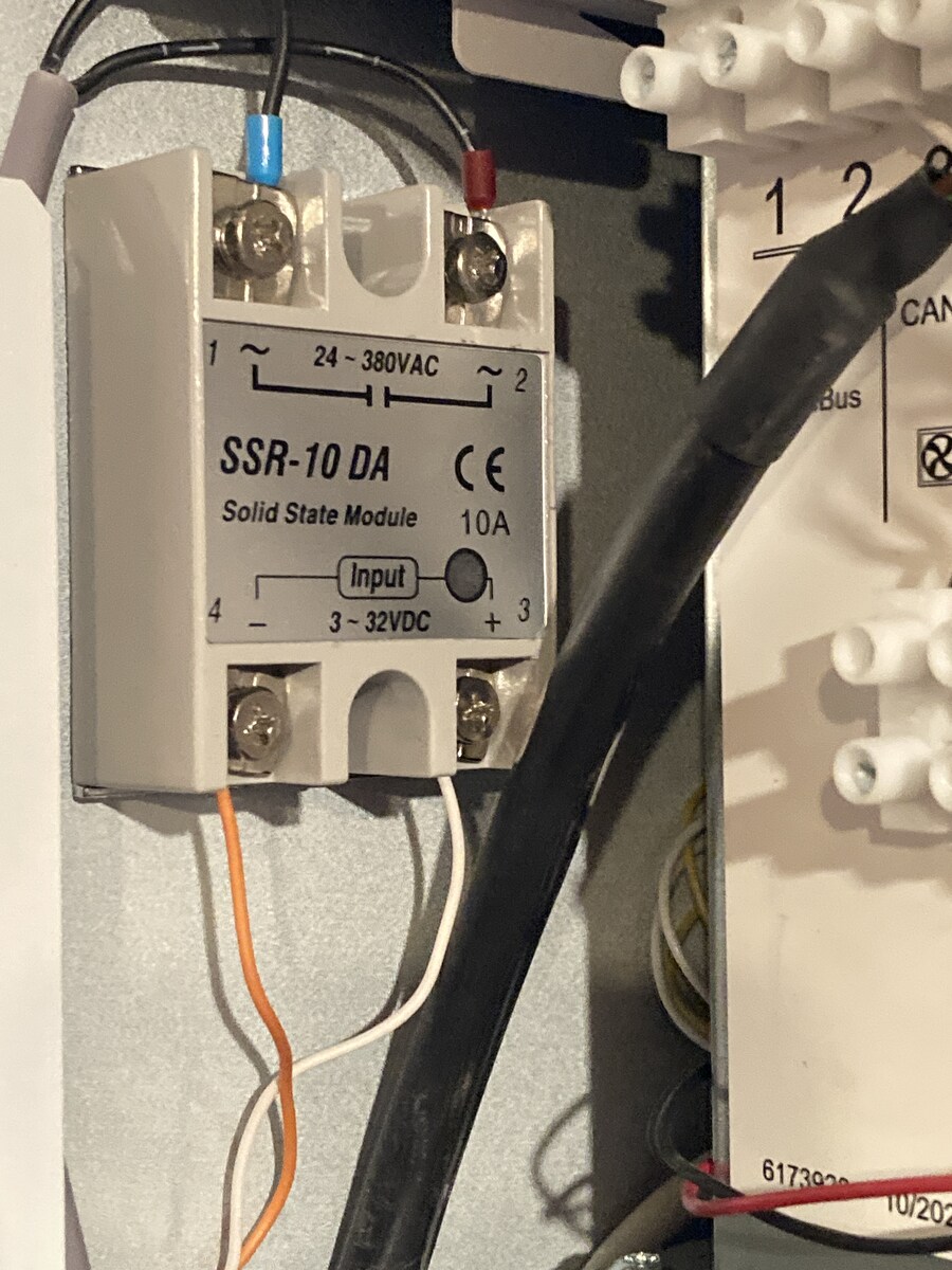

Es geht um die Smart Grid Verbindung des Fronius Symo Gen 24 Plus
Wechselrichters zu einer Viessmann Wärmepumpe.
Wie im Bild dargestellt ist ein Solid SSR-10 DA Relais verwendet.
Pin 3 und Pin 4 kommen vom Wechselrichter und funktionieren korrekt.
Signal kommt in Form von 12 V DC zum richtigen Zeitpunkt. Relais
schaltet auch dann, LED leuchtet
Pin 2: Kommt von der Wärmepumpe mit 230 V AC
Pin 1: Geht zur Wärmepumpe zurück
Sobald erstmalig das Relais schaltet, geht die Wärmepumpe in den
überhöhten Betrieb. Aus dieser Betriebsart geht sie jedoch nie wieder
raus, auch bei längst nicht mehr geschaltetem Relais. Ich habe nun
nachgemessen und festgestellt, dass an Pin 1 noch rund 3 V AC anliegen
(Pin 1 gegen Erde gemessen). Sobald ich den Draht rausziehe, geht die
Wärmepumpe sofort wieder in den normalen Betriebsmodus.
Wenn ich Pin 1 und 2 tausche, liegen sogar rund 100 V AC an (dann
logischerweise an Pin 2).
Ist das normal bei einem Relais diesen Typs, dass hier eine Spannung von
3 bzw. 100 V AC im nicht geschalteten Zustand anliegt? Das scheint mir
das Problem zu sein, dass die Wärmepumpe darauf wartet, bis wirklich 0 V
AC anliegen und der Zustand wird nie erreicht
Das ist bei diesen elektronischen Relais leider kaum zu vermeiden, weil
die immer einen kleinen Leckstrom durchlassen.
Bei diesem Relais sind das wohl 3mA:
https://datasheetspdf.com/pdf-file/789330/Fotek/SSR-10DA/1
Das kann schon ausreichend sein, um einen entsprechend empfindlichen
Eingang (Optokoppler) in der Wärmepumpe anzusteuern.
Ich würde einfach das Relais gegen ein mechanisches austauschen, z.B.
ein kleines Koppelrelais Modul:
https://www.reichelt.de/koppelrelais-12-v-dc-10-a-1-wechsler-dri-12vdc-1co-pb-p314459.html?&nbc=1
https://www.reichelt.de/koppelrelais-schraubanschluessen-2-co-8-a-12-v-dc-sensitiv-fin-48-52-7-12v-p259234.html?&nbc=1

Nach etwas Recherche habe ich in einer Anleitung von Fronius zur
Anbindung an die Wärmepumpe auch folgenden Hinweis bzgl. Relais
gefunden. Ich denke mal die schreiben auch nicht von einem Solid State,
sondern einem mechanischen, wenn Sie von einer Spule schreiben.
"Bei der Auswahl des Relais müssen die technischen Spezifikationen
beachtet werden (Spulenleistung max. 6W), Spulenspannung, Schaltspannung
und Schaltstrom). Folgender Typ ist beispielsweise geeignet:
FINDER des Typs 39.11.0.012.00060"
von L. H. (Gast)
Genau, das ist ein elektromechanisches Relais 👍
Am besten baust du genau dieses Relais auf einem kleinen Streifen
Hutschiene ein. Dann kann sich da am Ende niemand beschweren, bzgl.
Gewährleistung "Kunde hat falsches Relais verbaut".

Nicht der Eingang des SSR macht das Problem sondern der Ausgang.
Nur der Austausch des SSR gegen ein genanntes Relais, FINDER des Typs
39.11.0.012.00060, löst das Problem.
von Musik og F. (musikog_f)
Leistungs-SSR als Koppelrelais. Das wird nix. Die Leckströme sind zu
hoch.
Nimm ein echtes Koppelrelais wie bereits vorgeschlagen.

Ja sorry, Du hast recht!
In dem Fall wirklich einfach ein "normales" Relais und fertig.
