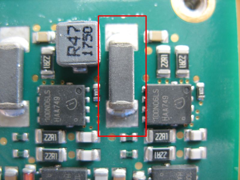

auf einer Platine habe ich ein mir unbekanntes Bauteil gefunden, siehe
Foto. Es hat die Abmessung von ca. 8,5 x 3 mm, Höhe ca. 1,8 mm.
Es sind mehrere davon vorhanden, bei einigen messe ich Durchgang bei
andern unendlichen Widerstand. Das kann aber auch durch die weitere
Schaltung bedingt sein.
Vielleicht weiß ja jemand, was das ist.
Grüße
Joni
von Harald K. (kirnbichler)
Sieht aus wie eine Induktivität, dazu passt aber nicht der von Dir
angegebene "unendliche" Widerstand.
Kondensatoren gibt es in der Bauform auch, die sind aber üblicherweise
bräunlich.
Offenbar ist das irgendeine Leistungeelektronik (erkennt man an den
fetten FETs von Infineon), mach doch mal ein etwas weniger stark
beschnittenes Bild, so daß man erkennen kann, wer die FETs ansteuert.
Wo drin steckt die Platine?
Es gibt so zum verwechseln ähnlich aussehende Varistoren und Polyfuses.
von H. H. (Gast)
Joni schrieb:
> 8,5 x 3 mm
Ich messe da ehr 5x2mm, also SMD 2008. Und das sind wohl MLCC.
Die MOSFETs sind ja 3,3x3,3mm groß.
Sieht irgendwie so aus wie der dort in der Mitte:
- https://passive-components.eu/smd-inductors/
von Joni (jonquil)
Habe jetzt auch etwas gesucht und das hier gefunden:
https://www.reichelt.de/emv-ferrit-enstoerfilter-smd-100-ohm-100-mhz-bead-smd-002-p105530.html
Das ist ein SMD-Entstörfilter. Da ist aber eine Impedanz von 100 Ohm
angegeben, das passt nicht zum gemessenen Durchgang mit 0,x Ohm.
Andererseits könnten die Filter ohne Durchgang (unendlicher Widerstand)
einfach durchgebrannt sein.
Die Platine steuert einen kleinen Motor, der auf dem Foto gezeigte
Schaltungsteil mit dem unbekannten Bauteil liegt in der Nähe des
Motoranschlusses. Die rechteckigen ICs sind Leistungstransistoren.
Das ist die Impedanz bei einer hohen Frequenz, bei dem von dir
angegebenen Bauteil bei 100 MHz. Der Gleichstromwiderstand ist sehr viel
niedriger, bei deinem Bauteil max. 15 mOhm.
von Joni (jonquil)
Dann könnte das ja tatsächlich so ein Entstörferrit sein. Zum Testen
könnten ich die Bauteile mit unendlichem Widerstand mit Fädeldraht
überbrücken und sehen, ob der Motor dann wieder läuft.
von Max H. (nilsp)
Von der Farbe sieht es für mich wie ein Murata SMD Ferrit der BLM
Baureihe aus. Die haben diesen speziellen Grauton.
von Joni (jonquil)
Also, die Vermutung, dass es ein Ferrit ist, war offenbar richtig:
Ich habe die beiden Bauteile ohne Durchgang mit Fädeldraht überbrückt
und siehe, der Motor läuft.
Jetzt werde ich Ferrite mit passender Abmessung kaufen und diese
einbauen. Ich hoffe, dass die tatsächlichen Bauteilwerte für die
Funktion nicht besonders relevant sind und mein WLAN nach dem Tausch
noch funktioniert.
Danke euch für alles Tipps!
Grüße
Joni
Äh, nein. Das werden sie schon sein. Induktivität und Strombelastbarkeit
sind hier nicht irrelevant.
Warum willst Du die Dinger eigentlich ersetzen?
Ich würde (wenn ich kein Induktivitätsmessgerät, sondern nur ein
Multimeter hätte) welche mit passenden Abmessungen und vor allem:
passendem Widerstand(!) nehmen.
Und zur Not erkennbar mit dickem Draht bewickelte SMD-Induktivitäten
drauflöten. Solche Multilayer-Induktivitäten wie die Murata BLM sind da
sehr wahrscheinlich die falsche Wahl.
