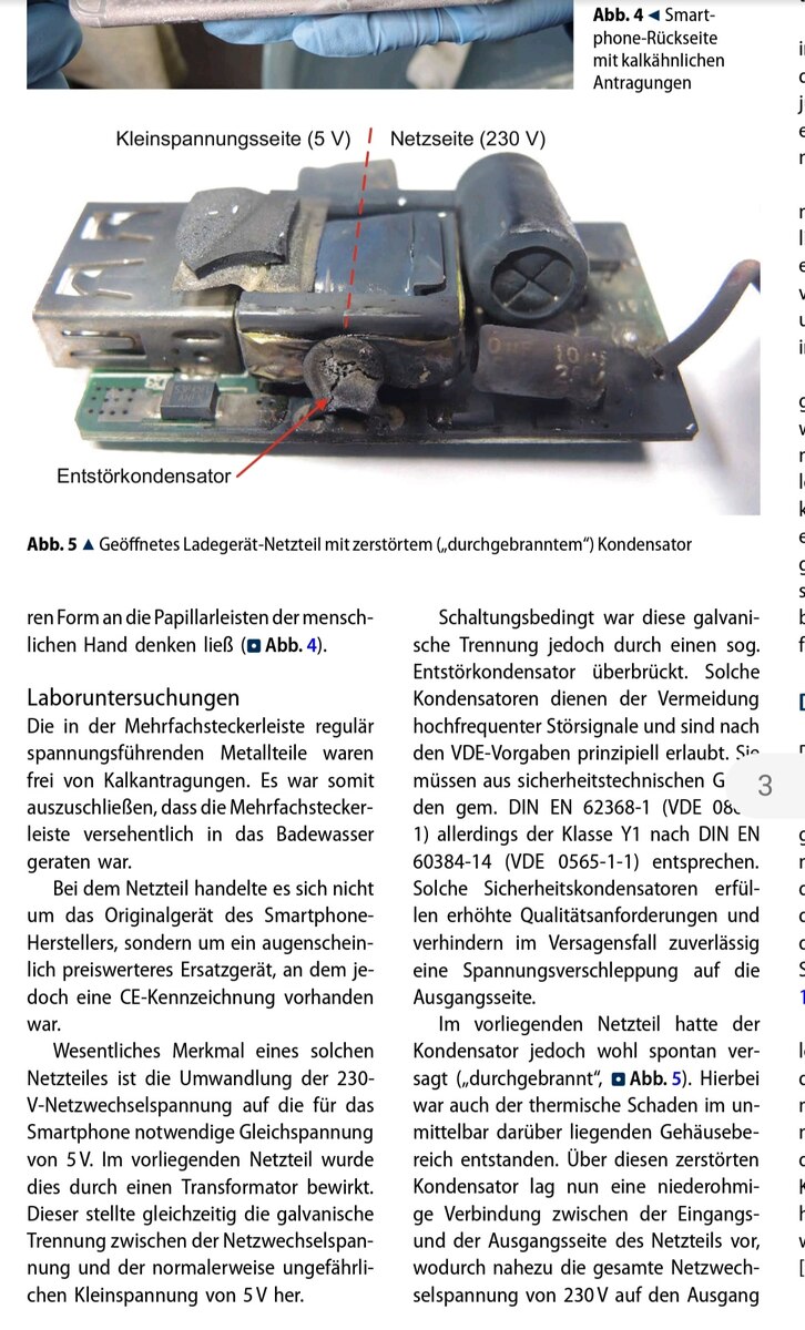

Naja, hier gibt es einen interessanten Artikel zu dem Thema (habe ich
auch gerade erst gefunden):
https://link.springer.com/article/10.1007/s00194-021-00526-0
Offenbar ist es in diesem vorherigen Fall tatsächlich zu einem tödlichen
Stromschlag gekommen ohne das die Steckdose mit in der Badewanne war.

Danke für den Link. Es war der Y-Kondensator aus gewöhnlichen
Kondensatoren.
Eigentlich hat der Hersteller alles richtig gemacht und erfolgreich im
kapitalistischen Westen eine Person weggeräumt. Mehr als einen Eintrag
in die Liste und Rückrufaktion ist in einem solchen Fall nicht möglich.

im verlinkten Dokument stand, dass da zwischen Primär- und Sekundärseite
statt des vorgeschriebenen Y1-Sicherheitskondensators ein normaler
verbaut war. (Der ging dann kaputt und wurde leitend.)

Percy N. schrieb:
> Warum? Weil es nicht druckwasserdicht isoliert war?
Nö. Schlechter Y-Kondensator.

von Peter D. (peda)
Der Bericht mit dem durchgeschlagenen Entstörkondensator ist schon sehr
bedenklich. Vor CE-Zeiten war sowas nicht nötig, d.h. die Geräte waren
sicher. Man hat quasi die EMV-Sicherheit zu Lasten der
Personensicherheit realisiert!
Da ja nun aber dieser Kondensator Pflicht ist, sollte man wenigsten 2
Kondensatoren in Reihe schalten. Auf die Netzspannung können immer mal
hohe Spannungsspitzen durchschlagen und Keramikkondensatoren sind im
Gegensatz zu MP-Kondensatoren nicht selbstheilend!
Ich hab früher viel mit Röhrenradios zu tun gehabt. Da ging die
Netzspannung über Sicherung, Spannungswähler und Netztaste direkt auf
die Primärwicklung und sonst nichts. Daher hat auch nichts gekribbelt,
wenn man mit dem Handrücken Masse berührt hat.

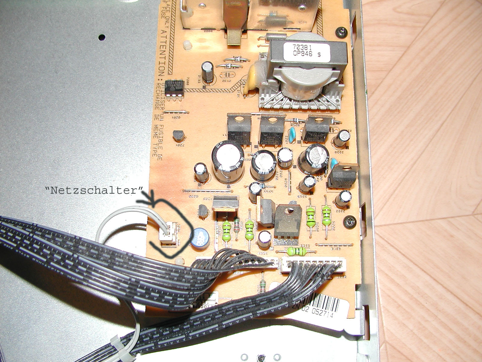

von Andre M. (andre1597)
Ein älterer DVD Player stand auch bei deaktivierter Netztaste immer
unter "Spannung", das hat man dann gemerkt, wenn man mit der Hand
einfach über das Gehäuse strich.
von Frido H. (Gast)
Nur den Stecker um 180° drehen und das Krippeln ist weg.

von Peter D. (peda)
Eine Möglichkeit, so eine Keramikkondensator zu killen ist, man hat
Handy und angestecktes Ladegerät in einer Hand, schlurft mit Gummisohlen
über den Teppich zum Tisch, setzt sich in Polyesterbluse in den
Bürostuhl, schön an der Lehne reibend. Dann ist man auf etwa 100kV
aufgeladen und steckt den Lader ein. Der arme Kondensator im Lader
kriegt dann die 100kV ab und reißt die Hufe hoch.
Danach nur noch in die Badewanne steigen und Lader wieder einstecken.
P.S.:
Nehmen wir für die Erdkapazität des Menschen 100pF an, teilt sich die
Spannung am 1nF Kondensator zwar auf 10kV runter, ist aber immer noch
ganz ordentlich.
Das ging leider so (einfach) nicht. Der DVD Player hatte mir damals
sogar eine Soundkarte (deren Eingänge) zerstört. Man hatte gesehen, dass
wenn man nur einen Chinch Stecker herauszog, dort ein kleiner Funken zu
sehen war...

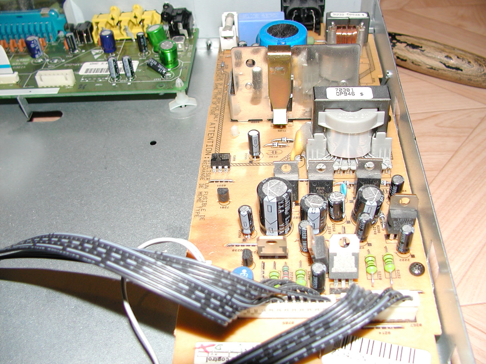

Das war das Netzteil vom DVD Philips 710.
Immerhin hamse dem "Netzschalter" noch eine alibi- Sicherung spendiert.
Eine Schaumparty in meinem Marmorbad hätte ich aber selbst im
ausgeschalteten Zustand lieber nicht machen sollen.
von Enrico E. (pussy_brauser)
Welcher ist denn jetzt der Y-Kondensator, der gelbe oder der blaue?
von Peter D. (peda)
Den gelben Gnubbel links am Trafo auslöten, der ist der Übeltäter.
Nach der CE-Prüfung wird der eh nicht mehr benötigt.
