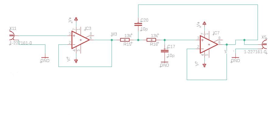

von Martin O. (ossi-2)
Wie sehen Schaltplan und Komponentenwerte aus? Dann können wir auch
simulieren.
von Martin (martin912)
Sie Schaltung sieht so aus. Als OPVs sind OPA828 eingebaut. Die
Versorgung des OPVs wird zusätzlich noch über 100nF Kondensatoren
stabilisiert.

von Axel S. (a-za-z0-9)
Viel zu hochohmig. Und 10pF als frequenzbestimmende Kondensatoren?
Da versauen dir parasitäre Kapazitäten den Frequenzgang. Mach das
mal Faktor 10 (mindestens) niederohmiger.
Hab den OPA828 nicht eingebunden bekommen. Hab stattdessen mal den
OPA350 genommen.
Simulation mit LtSpice
Im 13k,10p Design liegt der -6dB Punkt bei ca. 895kHz mit -86 Grad
Phase.
Im 1.3k 100pF Design liegt der -6dB Punkt bei ca. 1.17MHz mit -91 Grad
Phase.
Man sieht, daß das niederohmigere Design eine deutlich höhere
Grenzfrequenz besitzt. Die Eingangkapazität des OP spielt vermutlich
eine Rolle. Die Eingangskapazität des OPA282 liegt bei 6 bzw 9pF
(Common/Differential mode). Die Phase liegt in beiden Fällen halbwegs
nahe bei 90 Grad.
Bisher also keine Erklärung der gemessenen -75 Grad Phase.

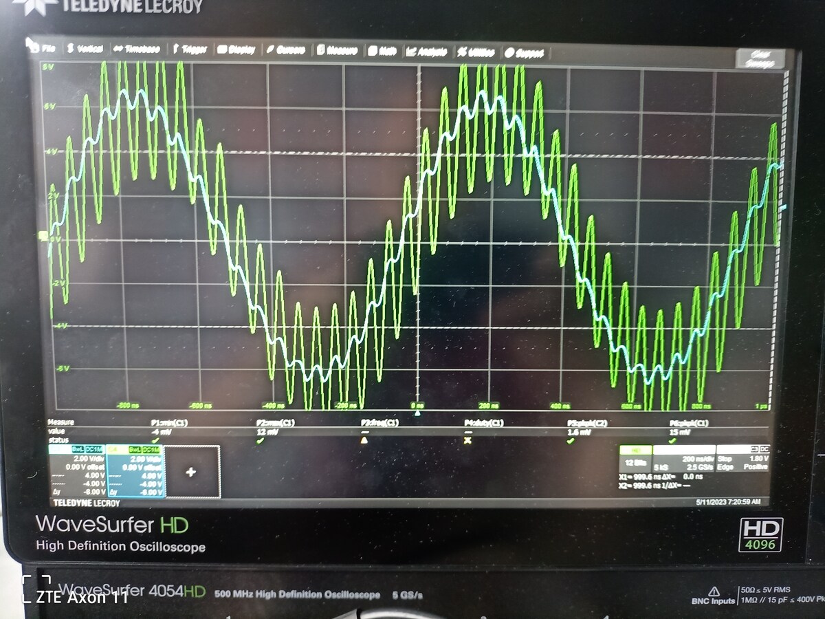

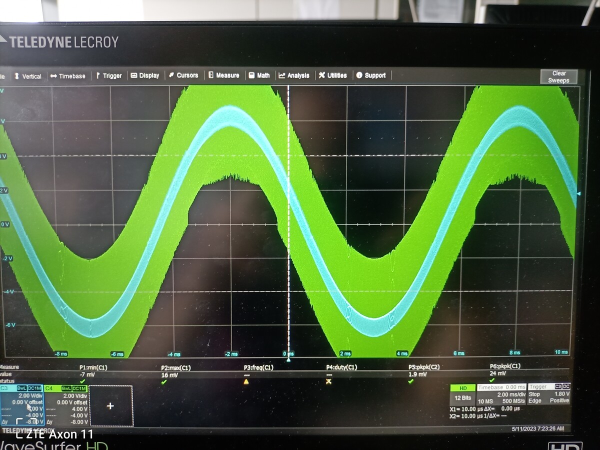

Danke!
Ich hab mir jetzt eine Testplatine gefräst und den OPA828 als
Impedanzwandler verschalten.
Da zeigt sich jetzt folgendes Verhalten (siehe Oszibilder).
Einmal mit 100 Hz und einmal mit 1 MHz Sinus.
Man sieht auch eine starke Rückwirkung auf den Eingang.
Und es existiert dieses Hochfrequente Schwingen. Meiner Meinung nach
kann es kein Resonanzproblem sein, da es auch bei der niedrigen Frequenz
auftritt.
Woher kann dieses Verhalten kommen?
Jetzt mit OPA828!
Im 13k,10p Design liegt der -6dB Punkt bei ca. 626kHz mit -76 Grad (!)
Phase.
Im 1.3k 100pF Design liegt der -6dB Punkt bei ca. 1.18MHz mit -92 Grad
Phase.
Jezt stimmt die Simulation mit der -75 Grad Messung überein. Muss
irgendwie an der Hochohmigkeit der Schaltung liegen. Genauer Grund also
noch unbekannt. Der Unterschied in der Frequenz des -6dB Punktes ist
gigantisch.
Schwingt die Schaltung auch wenn Sie den Eingang kurzschliessen?
Schwingt die Versorgungsspannung mit?
Vielen Dank!
Ich hab jetzt meine Kabel alle gegen BNC Kabel getauscht und gehe mit
denen soweit wie möglich zum OPV -> Schwingen ist verschwunden.
Ich kann es mir aber nicht erklären warum dieses Schwingen davor sowohl
bei 100 Hz als auch bei 1 MHz aufgetreten ist. Bei 1 MHz kann schon viel
passieren, aber 100 Hz ist ja fast noch DC.
von Arno R. (arnor)
Die Signalfrequenz hat nichts mit der Schwingfrequenz des instabilen OPV
zu tun. Dem ist es (in gewissen Grenzen natürlich) schlicht egal, ob du
seiner Eigenschwingung noch ein beliebiges Signal überlagerst. Das
Schwingen des OPV wird nicht durch das Signal ausgelöst, sondern durch
Einhalten der Schwingbedingung und angefacht wird es durch Rauschen.
Auch ohne dein Signal schwingt der dann.
