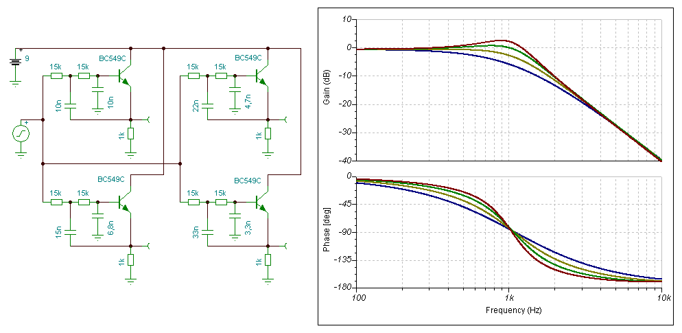

Hallo liebe Menschen für meine Technik Arbeit will ich eine akustische Lichtorgel, bauen, welche über ein Mikrofonsignal gestuert wird bauen. Nun bin ich mir nicht sicher ob Tschebyscheff Filter 2. Ordnung die beste Wahl sind - die Flankensteilheit ist von Vorteil und wichtig für die Lichtorgel jedoch macht mir die Welligkeit im Amplitudengang sorgen - wird dies negative Auswirkungen haben? Bzw nach gleichrichtung der Wechselspannung zu Blinken des LEDS führen? Leider kenne ich mich gar nicht aus - vllt ist diese Frage auch blöd. vielen Dank !!! Grüße
Moin, Nee, das wird schon klappen. Bei 2. Ordnung sind die Unterschiede zwischen den verschiedenen Filterarten eh' noch nicht so riesig. Gruss WK

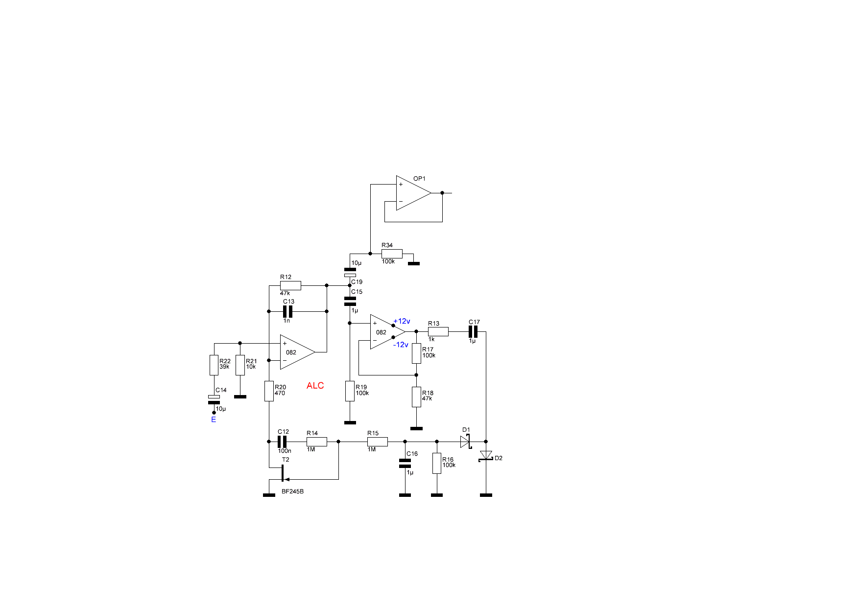

Safari schrieb: > Die hier ist bewährt und einfach aufzubauen. das ding trennt aber die kanäle miserabel. such mal nach elv lo12 (pdf) ist ne dreikanal lo mit mosfet ausgangsstufen. da n ssr drann zu hängen ist auch kein hexenwerk. als lampen dienen hier farbige r80/60w glühlampen vom freundlichen chinamann.sollte das einganssignal stark schwanken ist es günstig der lo einen dynamikkompressor vorzuschalten der hält den pegel an seinem ausgang dann in grenzen konstant.

Maya R. schrieb: > Nun bin ich mir nicht sicher ob Tschebyscheff Filter 2. Ordnung die > beste Wahl sind - die Flankensteilheit ist von Vorteil und wichtig für > die Lichtorgel jedoch macht mir die Welligkeit im Amplitudengang sorgen Du kannst dir doch dein eigenes Filter ganz nach deinen Wünschen selbst machen. Es muss nicht Butterworth, Bessel oder Tschebyscheff sein. Im Anhang mal ein Vergleich verschiedener Filter mit gleicher Grenzfrequnz (90° Phase) aber unterschiedlich steilem Übergang in den Sperrbereich und unterschiedlicher Welligkeit. Wenn man das Produkt der Kapazitäten konstant hält, bekommt man immer die gleiche (Phasen-) Grenzfrequenz. Mit steigendem Kapazitätsverhältnis steigt die Steilheit und die Welligkeit.

Maya R. schrieb: > Nun bin ich mir nicht sicher ob Tschebyscheff Filter 2. Ordnung die > beste Wahl sind - die Flankensteilheit ist von Vorteil und wichtig für > die Lichtorgel Echt ? Bei nur 3 Freqeunzbändern und Farben wäre es doch sehr langweilig, Signale bis 440 Hz mit rot, bis 4400Hz mit gelb und ab 4400Hz mit blau auszugeben, wie sollte man da 100 von 400 Hz unterscheiden ? Das macht man doch über Mischfarben, etwas gelb zum rot, und dafür braucht man gerade KEINE steilen Filter. Daher ist eine simple Schaltung genau angemessen http://www.produktinfo.conrad.com/datenblaetter/100000-124999/116246-as-01-de-3_Kanal_Lichtorgel.pdf (ich verstehe jetz auch gerade nicht, warum in dieser Schaltung nur Thyristoren statt TRIACs verwendet werden, tja).

Axel S. schrieb: > Deutlich einfacher wird es, wenn man irgendwo Linepegel abgreifen kann > und den in das Gerät einspeist. wenn man kann. oft kann man nicht. ne alc ist aber keine schlechte idee. eine variante von vielen. der ne570/572 macht sich auch ganz gut. mfg

Maya R. schrieb: > würde dass so in etwa funktionieren? ich würde das so bauen. mikro + vorvestärker dann die alc danach das filter deiner wahl und den folgt der kram wie in der lo12. wie man der lo12 ne led z.b. in einem ssr mit zc folgen lässt wird ja im elv beitrag erklärt. natürlich kannst du als schaltstufen so wie in der lo12 auch passende mosfet verwenden. ich hab der lo ssr verpasst.
