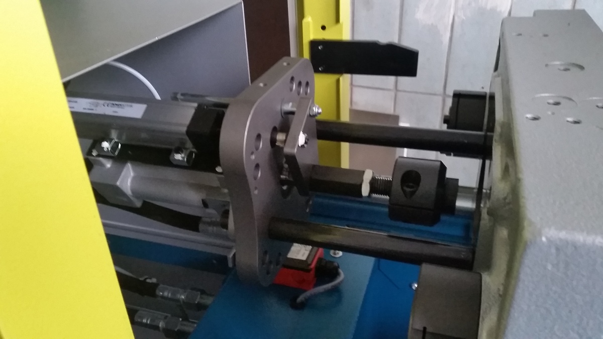

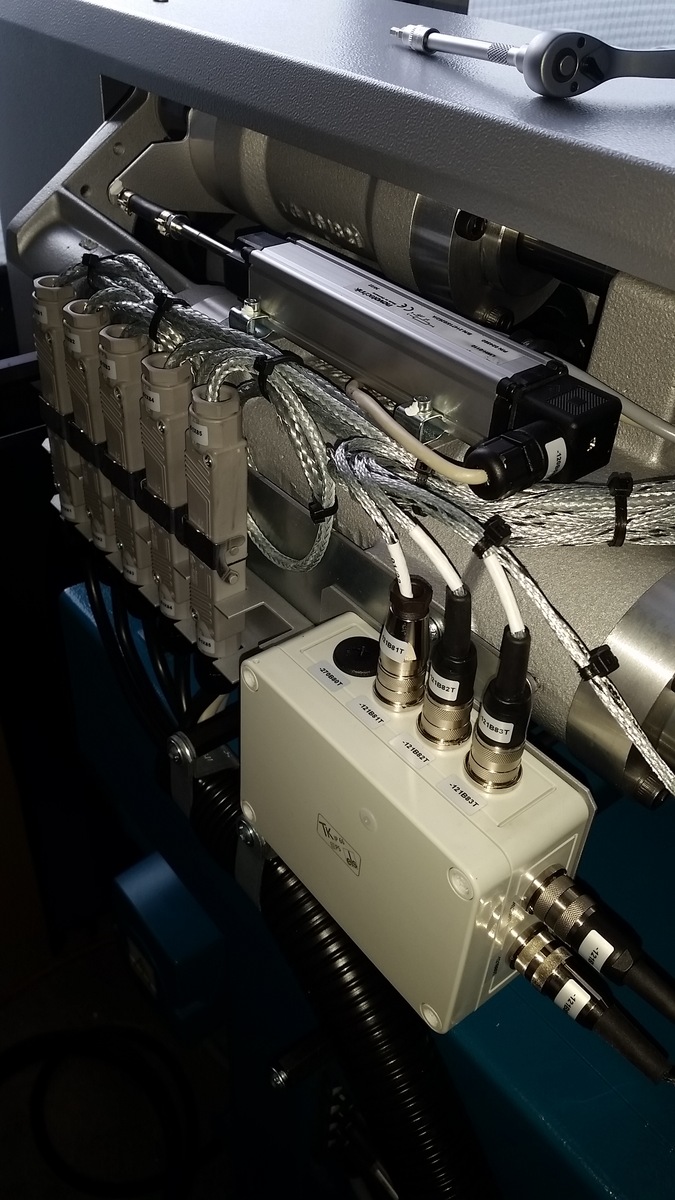

Das erste Bild zeigt den Schneckenwegaufnehmer unserer Boy, das zweite
Bild etwas versteckt den für den Auswerfer, beide mit 0,1mm Genauigkeit
und bis 500mm/s
Bei Zyklenzeiten von 10s und dreifach Rüttelauswerfer sind wir bei 36
Hüben pro Minute. Bei 24/7 sind es bis zur Million keine 20 Tage. Und
diese Maschinen laufen wenigstens 15 Jahre.
Boy bspw. verbaut diese Aufnehmer schon Jahrzehnte und das wird einen
guten Grund haben. Die Dinger MÜSSEN über die Lebenszeit der Maschine
einwandfrei arbeiten, sonst kann das extrem teuer werden (Werkzeuge
kosten üblicherweise ein Mehrfaches der Maschine).
Die 100 Mio. Hübe sind also sehr konservativ.
Und die sind auch mechanisch sehr robust.
Ich habe mal Maschinen gesehen, die Magnete aus Pulver spritzen. Man
sieht von der Maschine eigentlich nichts mehr außer einer schwarzen
Kruste - und die glänzenden Hubstangen der Aufnehmer. Dort muss alle
halbe Jahre alles von Schnecke/Zylinder über Hydraulik-Dichtungen bis zu
den Lagern getauscht werden. Nur ein Teil noch nie ...
Interessant ist, dass man die Schleifbahnen auf dem Kopf montieren soll,
damit der Abrieb abrieseln kann. Und durch Messung des gesamten
Schleifbahnwiderstandes hat man eine gute Verschleißüberwachung.
