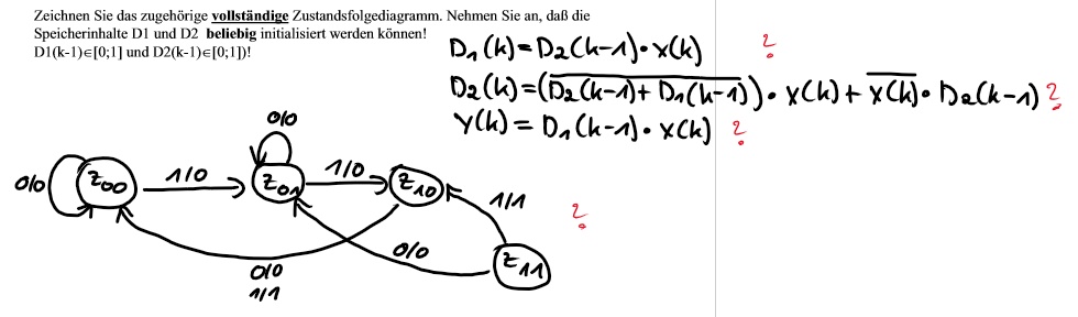

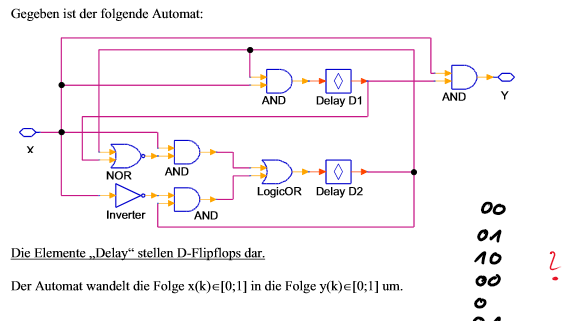

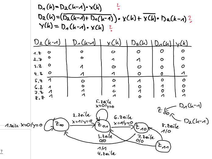

Hallo community. ich komme gerade bei folgender Aufgabe nicht auf das Zustandsfolgediagramm. Ich kenne die Diagramme nur im Bezug auf die Bitmusterekennung mit oder ohne Überschneidung aber so als Schaltung oder wo man dann eine Eingabe und mehrere Ausgaben hat, habe ich das noch nicht gehabt. Vielleicht könnt Ihr mir das Thema etwas näher bringen.
Viele Grüße und vielen Dank schon mal im Voraus.

Das ist der klassisches Entwurf eines sequentiellen Schaltnetzwerkes, wird so seit der Jugend deine Vaters/Grossvaters (ca. 1960er) an Fachschulen unterrichtete, besorg Dir also entsprechende Lehrliteratur/Unterricht. Zwei PDF's sind als pdf-links am Schluß genannt. Stichworte für eigene Suche können sein: 'Mealy' (geb.: 1927) und 'Moore' geb.: 1925).
Hint: (1) Die benutzten Formelzeichen sind etwas verhunzt, statt '(k)' und '(k+1)' als ausdruck, das es sich hier um zeitabhämgige Werte handelt verwendet man '(t)' und '(t+1)'.
(2) ein Takt-eingang ist in der Schaltung nicht angegegeben, man sollte sich ihn hier als vorhanden aber nicht gezeichnet dazu denken.

Also ich denke, dass dieses Thema in dieses Forum gehört, da es eine Prüfungsaufgabe im Studium ist. Zudem wird in der Aufgabe auch folgendes geschrieben
$$D_1(k-1)\in [0;1]$$
und
$$D_2(k-2)\in [0;1]$$

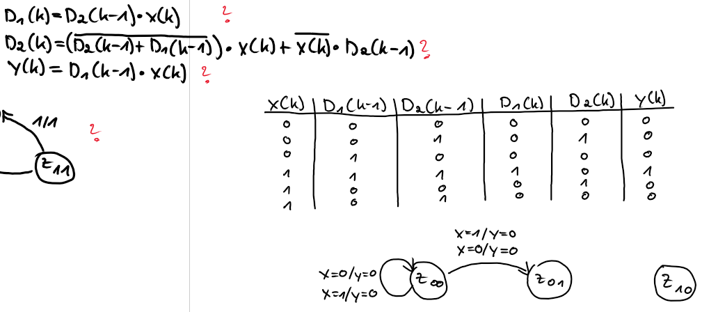

Ich habe mir die beiden PDF Dateien angesehen, weiss aber nicht wie ich mit dem Wissen, das Zustandsfolgediagramm zeichnen oder genauer, auf die Art der Zustände komme. Mit Art der Zustände meine ich, wie viele Stellen die Zustände habe.
Wie z.B. in der Aufgabe die ich hier als Bild angehängt habe. Dort sehe ich bzw. verstehe ich aus der Aufgabe nicht, wie viele Zustände man hat und wie viele Stellen diese Zustände haben.
Was wir im Rahmen der Nachrichtencodierung kennen gelernt haben ist, dass sich die Zustände an die Anzahl der Delay's (T-Glieder) richten, da Sie Speicher darstellen. Heisst, haben wir 2 Delay's, müssen wir
$$2^2 = 4$$
Zustände haben. Wie sich die Übergänge ergeben und das der Zustand
$$z_{11}$$
nicht aus den anderen Zuständen resultiert fällt mir schwer. Dieser Zustand sieht für mich so aus, als würde er in der Luft hängen.

#7414330
Die Anzahl der Zustände ergibt sich aus der Anzahl der Speicher, in diesem Fall der D-FlipFlops.
Zwei Speicher gibt vier Zustände.
Am Ausgang von D1 ist D1[k-1], das vorherige Signal vom Eingang von D1.
Die Zustände sind mit
$$Z_{D1[k-1] D2[k-1]}$$
bezeichnet. Also bei
$$Z_{00}$$
ist der Ausgang von D1 und von D2 gleich 0.
Die Uebergange sind mit Eingang/Ausgang - hier X/Y - bezeichnet. Y ist nirgends zurueckgefuehrt.
Man nimmt einen Zustand und mit den Signalen D1[k-1], D2[k-1] und Signal X bestimmt man den Ausgang Y und den naechsten Zustand.
Der naechste Zustand ergibt sich aus den Signalen am Eingang von D1 und D1, die beim Takt dann auf den Ausgang von D1 und D2 geschaltet werden.
Unter der Annahme dass nur die D-FF (unsichtbar) getaktet werden, aendert sich der Ausgang allerdings evtl. direkt mit. Das ist bei sequentiellen Schaltungen ja nicht immer gewuenscht.
