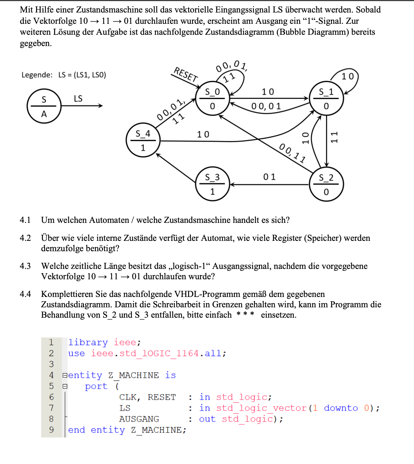

Mcn schrieb:
> logarithmus dualis
Entweder es ist eine Fangfrage und die Antwort ist 1 Register für den
Zustand oder unsauber formuliert und nach Anzahl der Speicherstellen
dieses einen Registers gemeint.
Aber auch dann gilt ld nur für Kodierungen als Zahl, bei One-Hot
Kodierung z.B. werden mehr 5 oder 4 (optimiert) gebraucht. Ohne
explizite oder implizite (nur eine Kodierung wurde gelehrt) Angabe der
Kodierung ist der zweite Teil von 4.2 unlösbar.
Gast #7243416
Wenn die Kodierung nicht vorgegeben ist würde ich alle bekannten
Codierungen als möglich ansehen und die mit dem geringsten
Speicherverbrauch nehmen - den benötigt man mindestens.
Alles andere ist optional und verbessert die Robustheit/Performance etc.
Gast #7243418
zu 4.3)
Da kann man kaum Tipps geben ohne die Lösung zu verraten...
Geh das einfach mal Beispielhaft durch und überleg dir, in welchen
Zuständen du wie lange bleiben kannst (z.B. in dem, der die "1"
ausgibt).

Also es wird in der Aufgabe eindeutig auf einen Zusammenhang zwischen
Anzahl der Zustände und anzahl der Register verwiesen. Und mit register
ist im Bereich VHDL/FPGA schon ein einzelnes Register gemeint und nicht
wie in der Software-Programmierung ein Element aus dem Registersatz des
Prozessors:
https://en.wikipedia.org/wiki/Hardware_register#Register_varieties
>  Angabe der
Nope, die Aufgabestellung ist so lösbar!
Das es abhängig von der Kodierung mehr als eine Lösungsvariante geben
könnte sei dahin gestellt. Falls eine andere Kodierung als binär
verwendet werden soll, muss auch eine passende Begründung für den
mehraufwand gegeben werden.
Gast #7243451
Die ganze Aufgabe ist extrem schlamping und missverständlich formuliert,
der Aufgabensteller ist offenbar selbst ein Anfänger. Kein Wunder, dass
hier Missverständnisse entstehen. Ich formuliere mal um:
4.1 Welche allgemeinen Arten von Zustandsautomaten unterscheidet man?
Von welcher Art ist der oben beschriebene Zustandsautomat? Begründen Sie
Ihre Antwort.
4.2 Wieviele Bits sind zur Zustandscodierung mindestens notwendig?
Begründen Sie Ihre Antwort.
4.3 Wie lange (gezählt in Takten!) hat das Ausgangssignal den Zustand
"1", nachdem die vorgegebene Vektorfolge durchlaufen wurde, wenn sich
die Zustandsmaschine zuvor im Zustand S_0 befand?
4.4 Erstellen Sie ein VHDL-Modell des Zustandsautomaten ausgehend von
der unten vorgegebenen Entity. Zur Vereinfachung können Sie die
Modellierung der Zustände S_2 und S_3 weglassen.
Moderator (Firma: Titel) Persönliche Seite #7243483
Achim S. schrieb:
> auch S4 "dauert" nur genau einen Takt. nur der Folgezustand hängt davon
> ab, ob die Eingänge auf 10 stehen oder nicht.
Stimmt, die 10 nach rechts habe ich übersehen... :-/
Davon ausgehend gibt es 2 Antworten:
"Prinzipiell" dauert keiner der Zustände der FSM irgendeine Zeit, weil
die FSM nämlich "taktlos" ist (deshalb findet sich da als
Weiterschaltbedingung nirgends ein Takt). Deshalb ist die theoretische
Dauer von Ausgang=1 unendlich kurz.
Allerdings braucht die Umsetzung in reale Hardware so einen Takt. Und
pro Takt kann die FSM einen Zustand weiterschalten. Hier müssen 2
Zustände mit Ausgang=1 durchlaufen werden, was zu t = 2x1/fosc führt.
Wenn nicht, dann wäre er ziemlich fies. Denn da geht es ja quasi um
philosophische Betrachtungen.
Gast #7243492
Schaut man sich die entity-decleration am Ende des Aufgaben-Blattes an
ist die FSM nicht notwendigerweise 'taktlos'. Natürlcih könnte aber auch
mit CLK irgendetwas anderes als ein Takt gemeint sein.
Moderator (Firma: Titel) Persönliche Seite #7243514
Meine Rede von der "Umsetzung aus der Theorie in die Praxis"
. Denn natürlich weiß jeder, dass da in der Realität ein Takt beteiligt
ist.
Asynchrone FSM sind nur in Ausnahmefällen implementierbar, weil dazu ein
graycodierter Eingangsvektor nötig ist.

> hardware registers are circuits typically composed of flip flops"
Meine Worte. Are composed of flip flops, nicht are flip flops. Vom
selben Link „Registers are normally measured by the number of bits they
can hold, for example, an "8-bit register" or a "32-bit register".“
Mcn schrieb:
> Bei RTL ist der Datenausgang des Quellregister mit dem Dateneingang des
> Zielregister direkt (datenbus) verbunden (chip enable-Steuerung) oder
> über einen Multiplexer.
Zum einen können Quell- und Zielregister identisch sein, zum anderen
werden sie meistens nicht direkt sondern kombinatorisch verbunden.
Beispiel C=A+B.
Mcn schrieb:
> Bei einer FPGA FSM-Implementierung gibst es keine zwei Register, Quell-
> und Ziel., es gibt eine einzelne Speicherstelle (Zustandsspeicher) deren
> Ausgang q über ein kombinatorisches Netzwerk mit dem Eingang d verbunden
> ist.
Was daher keinen Widerspruch zu RTL darstellt.
Gast #7244175
> Beispiel C=A+B.
Das ist aus meiner Sicht kein Registertransfer sonder die Verknüpfung
zweier Registerinhalte über eine ALU.
>> ist.
Nach meinen Verständniss schon. Vielleicht musste wirklich mal einen
klassischen FSM-Entwurf (Zustandstabelle, Karnough) statt HDL-synthese
im Computer per Hand durchziehen um den Unterschied zwischen
Register-Transfer und Zustandcodierung/Übergangsberechnung in einer FSM
nachzuvollziehen. Vielleicht wird das auch heute nicht mehr gelehrt.

(Firma: CAD- und CAE-Konstruktion) #7245856
Mcn schrieb:
> Und diese Aufgabenstellung ist offensichtlich aus ihrem Context
> (Lehrbuch, Vorlesungsreihe) gerissen. Dieser Context ist nunmal
> erforderlich,
Sehe ich anders! Die Formulierungen müssen in sich stimmig sein.
Wenn da steht "zeitliche Länge" ist das einfach nur müllig.
Es gibt die Worte "Periodendauer", "Periodenlänge", "Periodenanzahl" um
absolute und relative Bezüge von Zeiten zu bezeichnen, also Sekunden,
Prozente und Anzahl N. Hier wäre wohl letzteres das Beste um die
Taktanzahl zu nennen.
Aber in Zeiten wo es immer mehr "schnelle Geschwindigkeiten" und
"langsame Zeiten" gibt ...
Mcn schrieb:
> Unterschied zwischen Register-Transfer und
Dieser Unterschied liegt in der praktischen Umsetzung. Das ist selbst in
C so.
Zustandsautomaten und die Formeln darum waren zu allen Zeiten in allen
Studiengängen priorisiertes Thema. Wir haben das im Elektropraktikum
noch mit digitalen Zählern nachgestellt, die zu Schaltungen führten, die
wie die ersten SPS arbeiteten.
