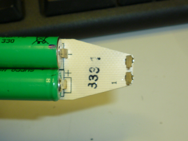

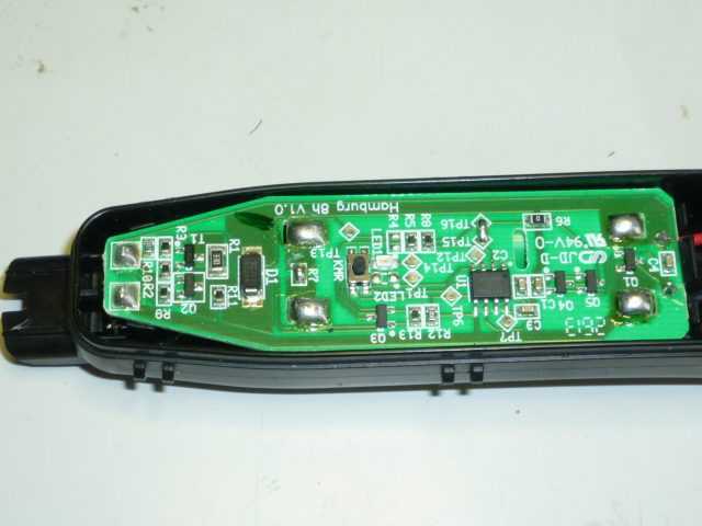

Das ist mal wieder ein Problem wie ich es liebe. Gibt doch mein Haarchneider den Geist auf. Selbst mit Ladegerät null Funktion, hm hm! Aufgemacht, gemessen, Akkus sind proppenvoll, gebrückt - tut einwandfrei.Also ist irgendwas auf der Platine i.A..Weil ich mit Ladegeräten jeder Art gut bestückt bin bietet es sich an die (Lade-) Platine rauszuschmeißen, eine neue zu sägen mit den Lade- und Akkukontakten drauf und dazwischen einfach einen sehr kleinen Schalter. Nicht "Taster". Bloß ich finde einfach keinen so kleinen Schalter.Weiß Jemand einen Schalter oder eine Ein/Ausschalt-Elektronik für nen Mini-Taster die da reinpassen würde?

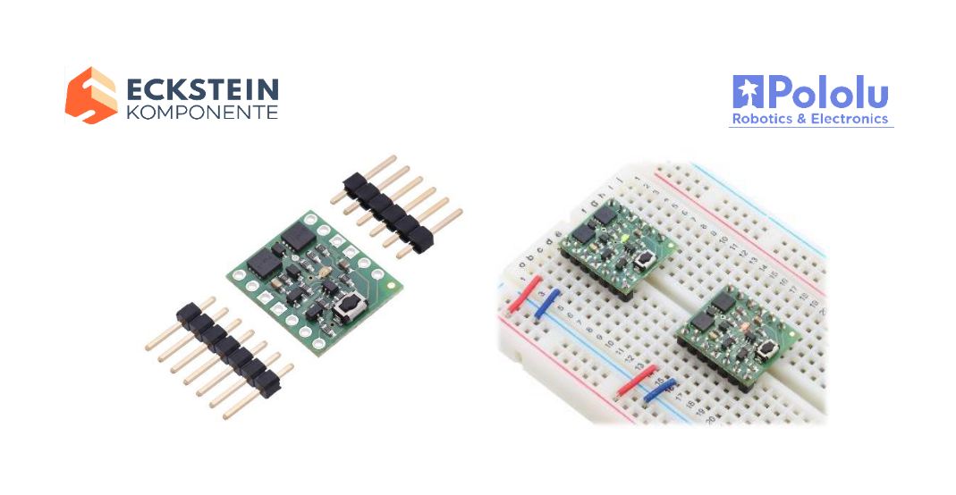

Haha, ist okay. Aber Du hast nicht richtig gelesen vor lauter Schabernack.Dieser Pololu Power Switch ist doch genau das was ich meine, die Schalter kannst Du knicken wegen dem zu großen Hub Hub Hub.Soll heißen mit dem geräteseitigen An-Aus-Knopf läßt sich zwar ein SMD-Taster betätigen (Hub 0,6 mm) aber kein Schalter nie nicht. So, noch ne Frage: Diese Version des Power-Switch hat eine Betriebsspannung von 2,2 bis 20 Volt.Was passiert wenn die Akkuspannung unter 2,2 V sinkt?
was hast du denn "gebrückt"? Da ist ja wohl nicht soviel drauf, alsdas man das nicht fixen könnte. Was steht denn auf dem 8-Beiner drauf. ich kanns leider nicht entziffern, trotz Foto.
Zum Entziffern braucht man eine Lupe und muß den richtigen Lichtwinkel erwischen: CCE7101 1313 und M40114. Du meinst der könnte defekt sein?
So, hab' jetzt aus Neugierde den Pololu-Power-Switch 2,2 V bestellt, mal schauen. Ich geb' Bescheid.

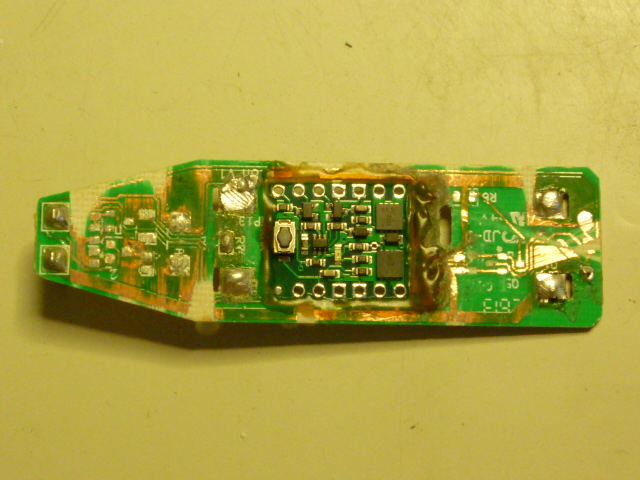

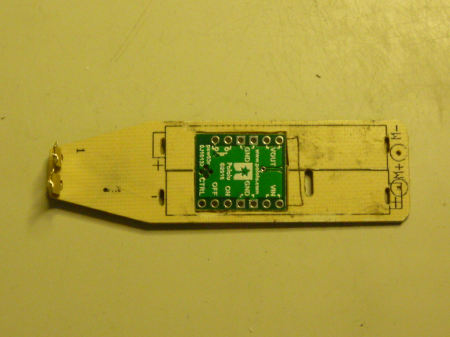

Bin fast fertig, siehe Foto. Jetzt habe ich noch die Frage ob ich die Platine oben und unten verlöten muß? Weil unten (Erstes Foto) ist fast kein Platz wegen der zwei Akkus. Ach ja, die Platine abräumen war Blödsinn, aber wo ich schon damit angefangen hatte ... erstaunlich hart, die Kleinteile, und auch die Leiterbahnen waren nicht ohne.
Ja ja, wie die Zeit vergeht: Tut nicht, alles umsonst. Kontroll-LED leuchtet nicht, Spannung heute 2,85 V, Strom 0,23 A laut Multimeter. Motor abgeklemmt - tut, volle Spannung. Beim neuen zweiten Power-Switch dasselbe, ohne Motor alles okay, mit Motor keine Schalt-Funktion. Hat Jemand ne Idee wieso das so ist? Spannung und Strom sind im regelbaren Bereich !
