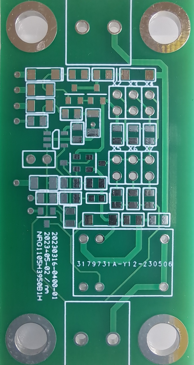

Ich hatte Lust zu Basteln und habe heute die erste Runde meines
Temperaturschalters fertig und hatte gehofft von den Profis hier im
Forum Kritik im Bezug auf Schaltplan und Layout zu bekommen. Bitte seht
von Diskussionen über Zulassung, Versicherung etc. ab, dazu gibt es
bereits genügend Infos hier im Forum. Auch habe ich absichtlich keinen
µC verwendet.

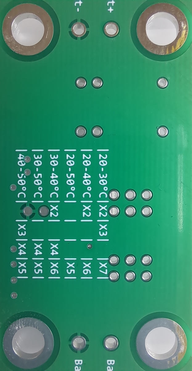

Über die Jumper X2 - X7 lassen sich verschieden Temperaturbereiche
einstellen. Die Hysterese kommt durch N4.

Dinge die mir selbst schon aufgefallen sind:
Die Spule des Relais hätte wegen der Verlustleistung in N1 bei
Spannungen > 14,8V vor den Längsregler sollen
Eine Zugentlastung für die NTC Leitung wäre gut gewesen.
Grüße Niklas

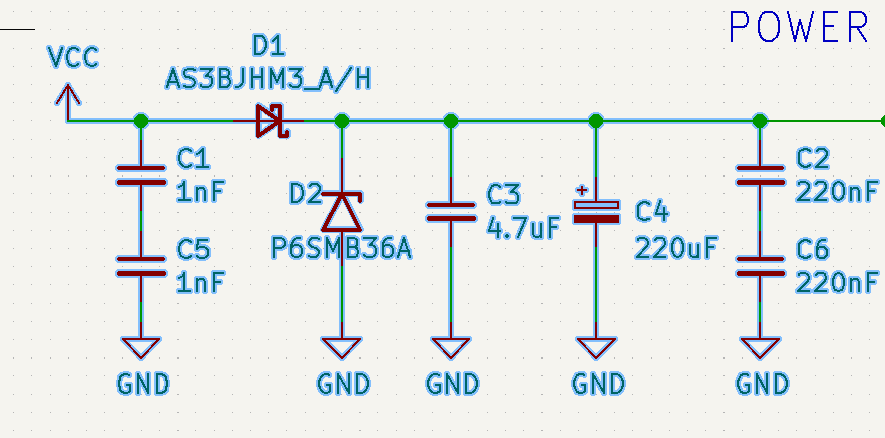

von Paul B. (paule201)
- R3 + R4 umgehen deinen Längsregler, falls bestückt.
- deine 12V sind nahe an der Batterie Spannung, wenn die Batterie nur
12.3V hat dann schafft dein Regler die 12V nicht mehr sauber.
Üblicherweise verwendet man eine kleinere Referenz Spannung, z.B. 2.5V
und generiert diese aus einer Spannungsreferenz wie TL431 oder
ähnlichen.
Oder man nimmt einen 7809 oder 7810 um 9V oder 10V zu erzeugen und teilt
die dann runter (wie du es ja mit den 12V auch machst) um Referenz und
Versorgung mit einmal zu erschlagen.
- wenn dein OPV kein Rail-to-Rail ist, dann könnte es sein das er seinen
Ausgang nur auf "Versorgungsspannung - 1V" rauf bekommt, dann könnte
aber dein N3 anfangen zu leiten, weil seine Basis ca. 0.5V tiefer hängt.
- vor den Längsregler (egal ob nun dein diskreter oder ein 78XX) würde
ich noch eine Schutzbeschaltung verbauen (siehe Bild).
Spannungsfestigkeit beachten, die 1nF sind 1206er Baugröße. Die
Schaltung hier hat erfolgreich EMV Tests überstanden (Industrienorm,
dürfte aber im KFZ auch gut laufen).

Weshalb die doppelten C1/C5 und C2/C6 Pärchen in deiner Schutzschaltung,
Spannungsfestigkeit oder falls einer mit Kurzschluss kaputt geht?
