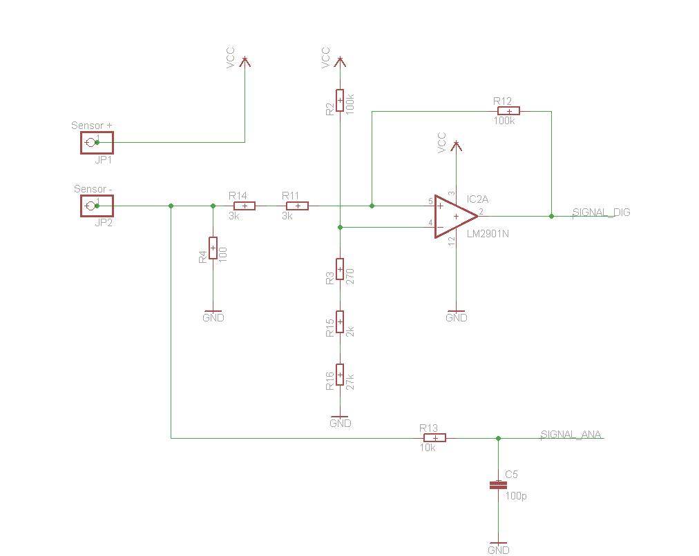

ich muss einen Komparator mit Hysterese auslegen.
Im Anhang ist meine Schaltung bis jetzt.
Kurz zur Erklärung:
An den Pins Sensor+ und Sensor- fließt je nach dem ein Strom von 7mA
oder 14mA. Dieses Signal wird als Spannung über R4 gemessen und soll
dann mit einer Referenzspannung verglichen werden. Bei 7mA soll das
Ausgangssignal des Komparators auf 0V sein, bei 14mA bei 5V.
Wie lege ich meine Widerstände und die Hysterese dafür passend aus?
Wie genau funktioniert die Hysterese (in Worten)?
Vielen Dank für's Helfen!

Das was du da beschreibst ist ja noch keine Hysterese.
Im prinzip ist das ganz einfach, nimm das Datenblatt deines IC, such dir
die Schaltschwellen raus und berechne nach eben diesen deine benötigten
Widerstände.

Schau dir die Komparator-Artikel im Elko und Wiki an.
Dann lad dir LTSpice runter, bau die Schaltung nach, simuliere sie und
schau dir die einzelnen Signale an. So lernst du immerhin mehr als wenn
dir jemand das Ding komplett auslegt.
Und denk dran, dass der LM2901 einen open-collector-Ausgang hat.

Die Kombination aus R3 R15 R16 ist nicht so arg realistisch, ergibt
29270 Ohm, ein Widerstand mit 27 kOhm 1% macht die ganze Kombination
fragwürdig, 0.1% wären da schon sinnvoller.
Aber es soll ja wohl nur zwischen 7 und 14 mA unterschieden werden. Da
lohnt sich der Aufwand in keinster Weise, weder 0.1% noch die
Kombination von drei Widerständen.
