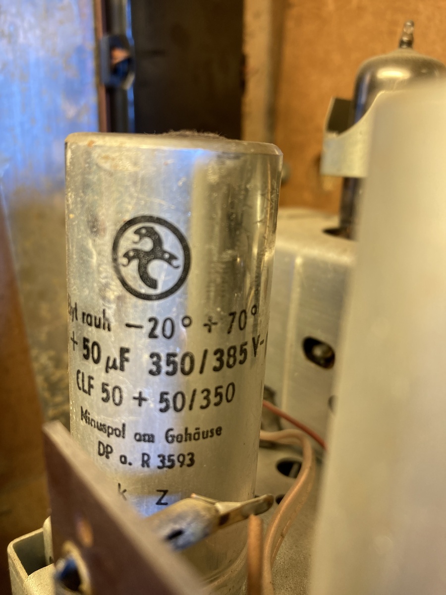

Hallo, ich habe da noch ein uraltes AEG Röhrenradio. Beim ersten
Betriebstest flog nach kurzer Betriebszeit eine 0,3 Ampere Feinsicherung
und leichter Rauch stieh aus dem Elko auf. Vermutlich brauche ich nur
diesen "neu". Die Preise dafür auf ebay belaufen sich zwischen 20 und
40€ (!) für einen solchen.
Ich kenne mich mit Röhrentechnik nicht aus, muss der Elko genau vom
gleichen Typ sein? Hat die aufgeschraubte Ferritkernspule eine
elektrische Verbindung über den Becher, oder kann es auch ein isolierter
Becher sein?
Sowas genraucht zu kaufen macht in meinen Augen keinen Sinn... neu wird
man den aber wohl kaum noch bekommen?!

> muss der Elko genau vom gleichen Typ sein?
Nein, Du kannst beliebige Elkos nehmen. Kapazität und Spannung sollten
aber stimmen, wobei die Spannung der neuen Elkos auch höher sein kann.
Falls der Minuspol der alten Elkos wirklich nur über das Chassis läuft,
musst Du den Minuspol der neuen Elkos extra anschliessen.

Nun als erstes handelt es sich um einen Doppel- also eigentlich um 2
Elkos in einem Gehäuse.
Die gibt es auch noch neu. Hier zum Beispiel:
https://www.reichelt.de/elko-fuer-roehrentechnik-radial-47-47-uf-450-v-elko-zentr-2x47u-p259773.html?PROVID=2788&gclid=EAIaIQobChMI4uzEmKT9_gIVFPd3Ch3NRguWEAQYAiABEgJ8ufD_BwE
Natürlich kannst man auch einen mit isoliertem Becher nehmen, dann muss
aber der gemeinsame Minuspol ans Chassis. Man kann aber einfach auch 2
einzelne 50µF Kondensatoren nehmen.

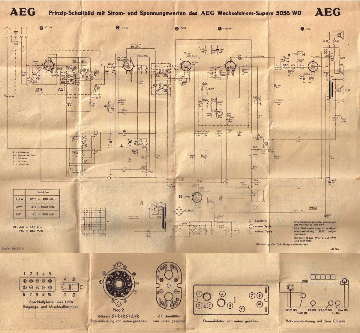

von Olli Z. (z80freak)
Noch ein paar Bilder und Achaltplan vom Gerät. Es ist ein AEG 5056 WD.
Es ist aus dem Hause Telefunken, wurde aber wohl mit leichten optischen
Designunterschieden auch von Philipps und anderen Marken vertrieben.
Und hier hat jemand seine Reparatur ganz anschaulich dargestellt
https://www.elektronik-labor.de/HF/AEG5056.html
Ich muss den Plan mal einscannen, was man sp im Netz findet hat oft eine
viel zu geringe Auflösung, da kann man kaum etwas von den Angaben
lesen... Jedenfalls handelt es sich bei dem großen Elko um den Siebelko

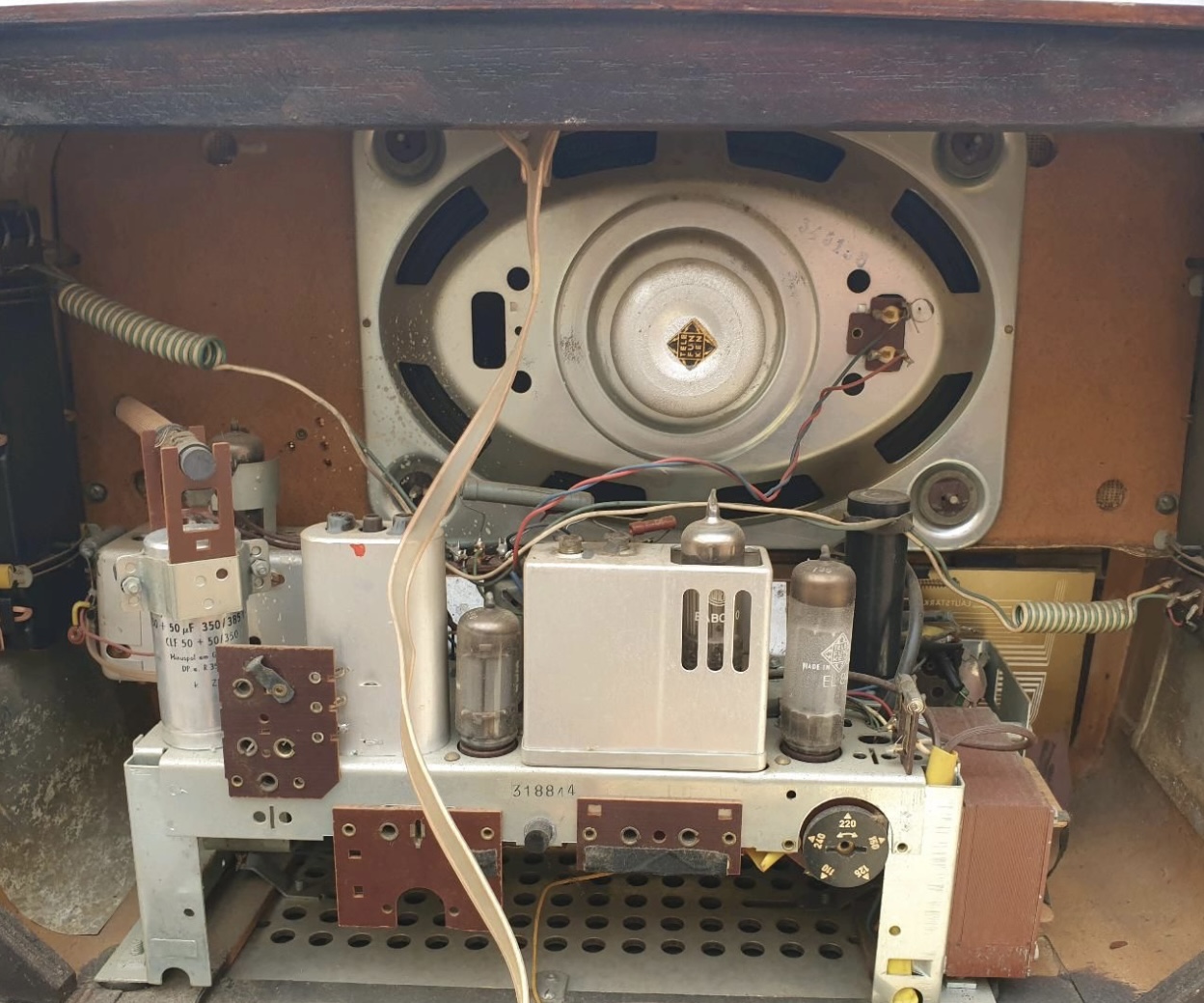

Ich überlege auch ob ich den Spannungswähler besser auf 240V setze?
Momentan steht er auf 220V. Ich muss das wohl mal alles nachmessen.
Etwas Respekt habe ich vor der alten Technik schon. Platinen waren
damals wohl noch ein Fremdwort, das wirkt eher wie Kunst was da verlötet
wurde. Man kommt, trotz Revisionsöffnungen, eher schlecht an die
Bauteile ran.

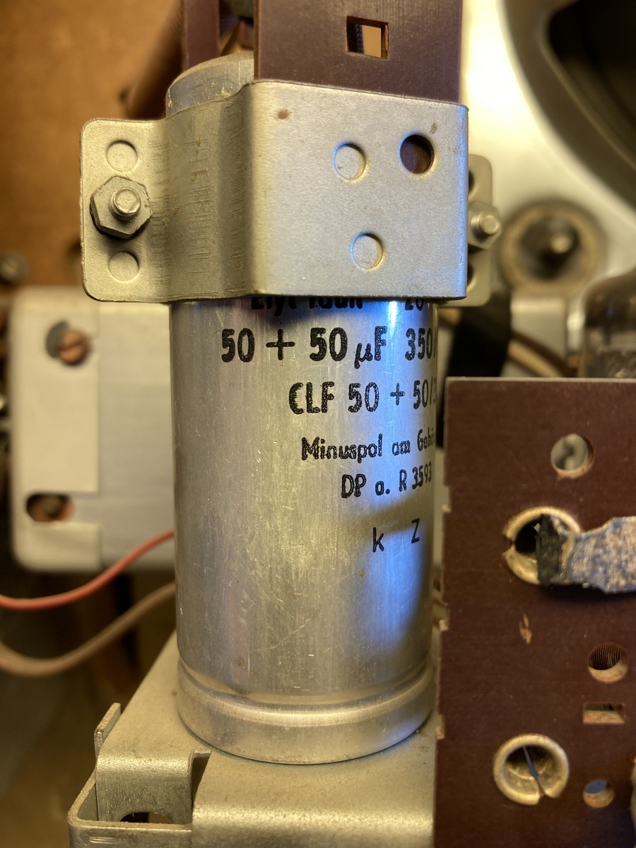

Die "Ferritspule" ist die Ferritantenne für LMK und nur zur Befestigung
auf dem Elko. Wenn dus billig haben willst, klemme den Elko ab (nehme
ihn nur noch als mechanisches Bauteil) und baue 2 47µF 450V unter das
Chassis.

Zur einfacheren Reparatur baut man das komplette Chassis aus und setzt
es auf einen (selbstgebauten) „Chassiswender“.

Ui, der hat ja zwei Kondensatorhochtöner verbaut! Edle Teile wenn sie
denn noch gut sind.
Bitte NICHT die beiden grünen (?) "Leitungsspulen" aufdröseln!! Das sind
die Induktivitäten der "Frequenzweiche" für die Hochtöner. Wenn die
nicht mehr da sind (weil sie jemand aufgedröselt oder gekürzt hat)
sterben die HT ganz schnell.

Oft ist nur die Kontaktierung der Folie defekt/durchgescheuert. Man kann
die in diesem Fall vorsichtig aufmachen, die Folie um 180° drehen (und
ev. zerbröstelten Andruckschaum ersetzen) und sie wieder funktionsfähig
machen.
Nein:
a) Die Induktivität ist viel zu gering dafür
b) Eine Serieninduktivität wäre ein Tiefpass, kein Hochpass
c) So wie gewickelt, sind das Gleichtaktdrosseln...
Und genau das sind sie, das sind Gleichtaktdrosseln die verhindern, dass
die Hochtönerzuleitungen auf UKW als parasitäre Antenne/Richtelement

von Thomas R. (thomasr)
Christian E. schrieb:
> Nein:
> wirken. Nichts weiter.
> Die Frequenzweiche ist ein 470pF oder so Kondensator von der Anode der
> Endröhre zum LS, dann ist da noch ein Widerstand von paar kOhm für die
> Vorspannung.
Hallo Christian, mit dem Tiefpaß hast du natürlich recht! Und Gleichtakt
auch, Asche auf mein Haupt. Mir sind schon welche gestorben,
möglicherweise (!) wegen der fehlender Induktivität. Ich möchte nur
Schlimmeres verhindern ;-)
von Heinrich K. (minrich)
Repair-Cafe-"Expertenniveau"!!!
Entsetzlich...

von Manfred P. (pruckelfred)
Danke dafür!
Als ich angefangen habe, Fernsehpfusch zu lernen, waren noch
Röhrenfernseher üblich, Röhrenradios kamen selten in die Werkstatt.
Ein Radio mit "AEG" habe ich niemals gesehen, aber zumindest auf Deinem
Lautsprecher klebt ja der erwartete Name Telefunken.
