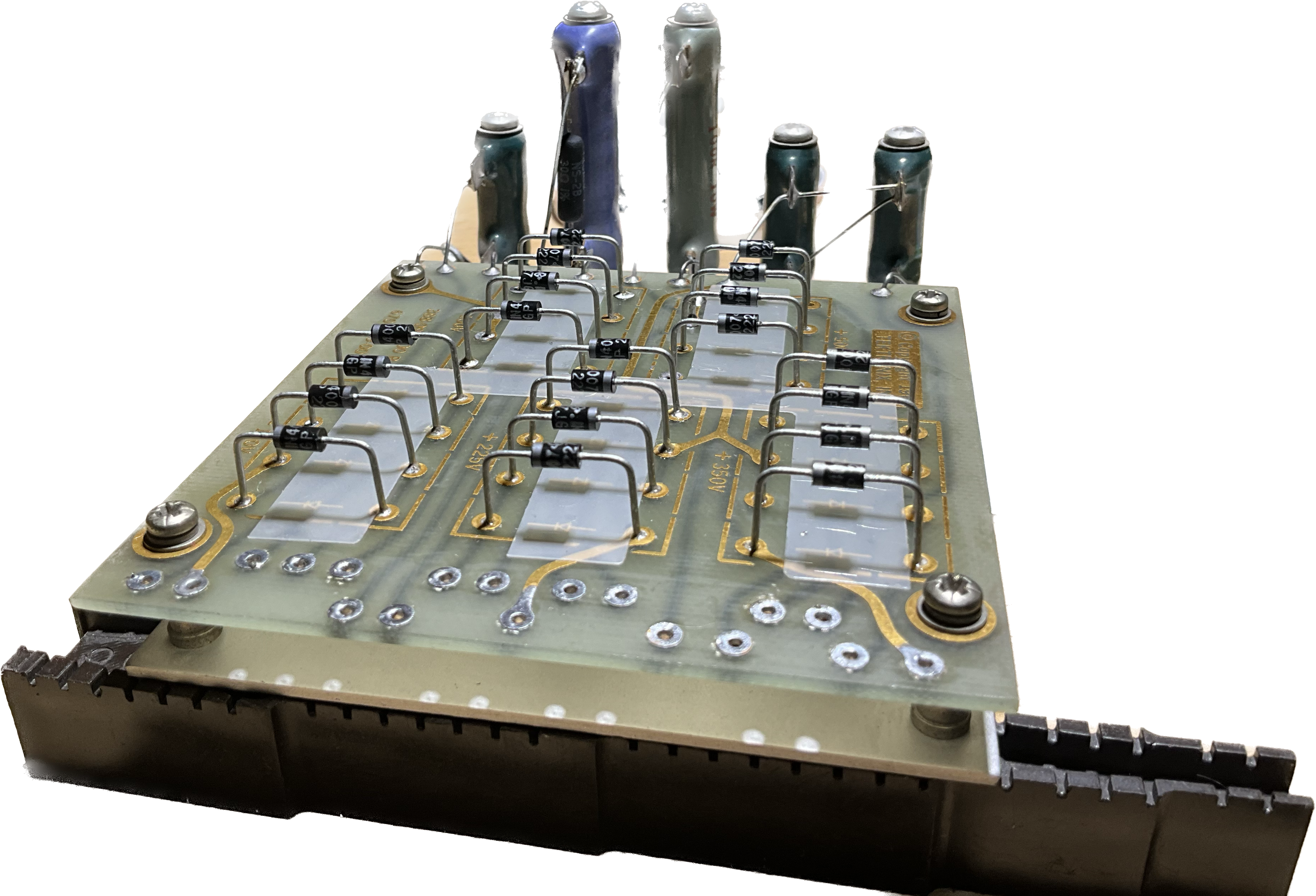

OP #7419078
Ob man aber heute noch Wert auf ein Gerät legt das ein halbes Kilowatt verheizt für eine nach heutigem Maßstab sehr bescheidene Messleistung ... muss man schon tektronix Fan sein.
In der Tat! Wenn man die Messleistungen und den Verbrauch in Relation stellen würde sollte man das Ding besser als Couchtisch verwenden. Aber Dank einer dicken PV-Anlage auf meinem Dach und der großen Freude am Herumbasteln an diesen alten Geräten halten sich meine moralischen Bedenken bisweilen sehr bedeckt. :-P Und ja!!! Ich bin großer Tektronix-Fan!!!
Kurzes Update: Habe heute das Paket aus den USA erhalten in dem sich besagtes Umrüstkit befand. Bei einem Feierabendgläschen gepaart mit etwas Lötkolbenschwingen wurden alle Widerstände durchgemessen und alle Dioden getauscht. Dabei habe ich bemerkt, dass das Mod.Kit sehr nahe am Gehäuselüfter liegt und habe mich dazu entschieden die 1N4007 etwas erhöht von der PCB zu platzieren damit sie besser im Luftstrom des Lüfters liegen (siehe Anhang) - so hoffe ich möglichst viel Wärme vom Mod.Kit abtransportieren zu können. Meinungen und Bedenken dazu? Wünsche allen noch einen ruhigen bastelreichen Abend!

Ich kann die Röhrenradios kaum zählen, die ich von Röhre oder Selen auf Si- Dioden umgebaut habe. Einen Reihenwiderstand habe ich fast immer eingebaut, der Wert ist aber kaum kritisch.
Wer es besondes gut machen will, nimmt -so vorhanden- den Schaltplan, sucht sich relevante Spannungsangaben, und bemißt den Widerstandswert so, daß die Meßwerte mit Si- Diode einigermaßen stimmen.
