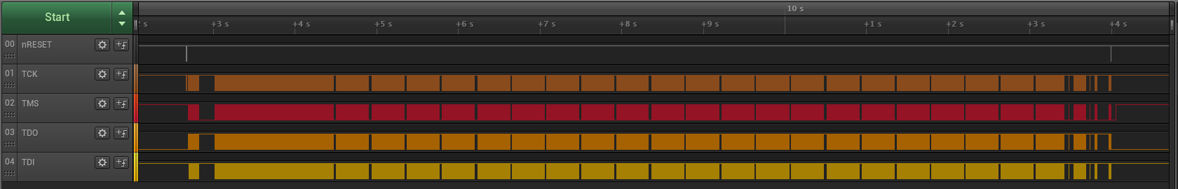

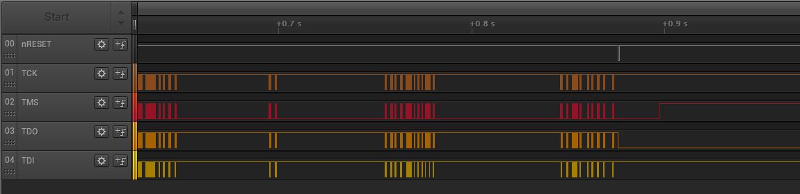

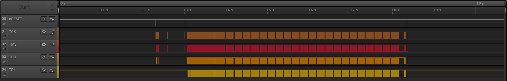

OP #7420138
Habe jetzt mal mein LA drangehängt. Der Flashvorgang aus dem Studio sieht ein wenig anders aus, jedoch wird bei beiden am Ende ein Reset durgeführt.
Echt merkwürdig.
