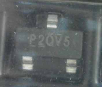

Ich habe ein SOT-23-Bauteil vorliegen, von welchem ich nicht weiss, was
es sein könnte. Soviel zum Aufräumen der Bauteilevorräte.
Soweit ich das lesen kann, steht darauf P2QV5. Aber ich finde leider
nicht, was das sein könnte.
Kann mir hier jemand weiterhelfen?

Michael B. schrieb:
> IRLML9301
Wo hast du die Infos gefunden?

Das ist eben ein typisches Marking von IRF/Infineon.
Das muss man also im Vorfeld wissen!?

Hier
Beitrag "Was ist das für ein Bauteil?"
sind weitere Infos zu Markierungen von Infineon-Bauteilen.
Es hilft.
