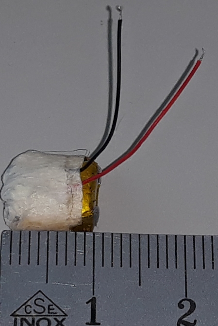

Akku aus'nem InEar Kopfhörer

von Kolja L. (kolja82)
von Herbert B. (Gast)
Wieso ist da noch Ohrenschmalz drann?
:D
könnte man meinen,
das ist sowas wie Malerkrepp,
mit dem das noch zusammengewickelt ist
