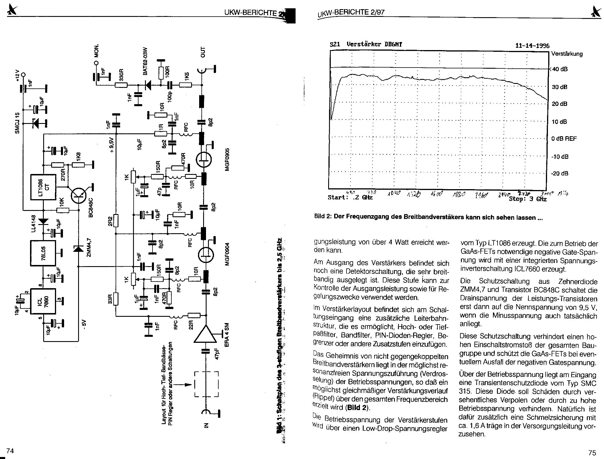

Michael hat auch 1997 einen Breitbandverstärker in den UKW-Berichten veröffentlicht, der hatte ähnliche Leitungskreise. Sollte also machbar sein.
Sonst eben mit den S-Parametern simulieren, zur Not mit Smith-Diagramm.

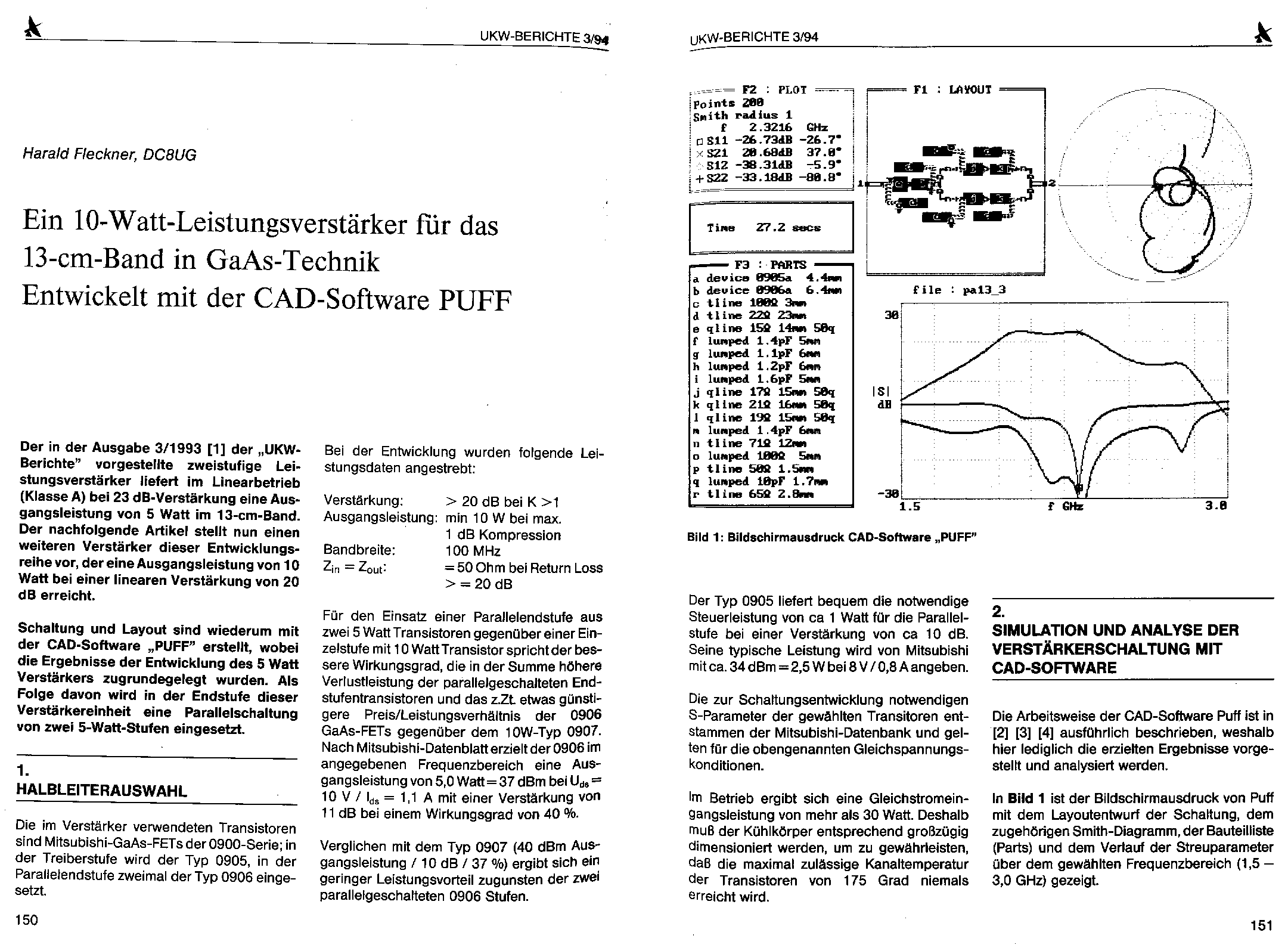

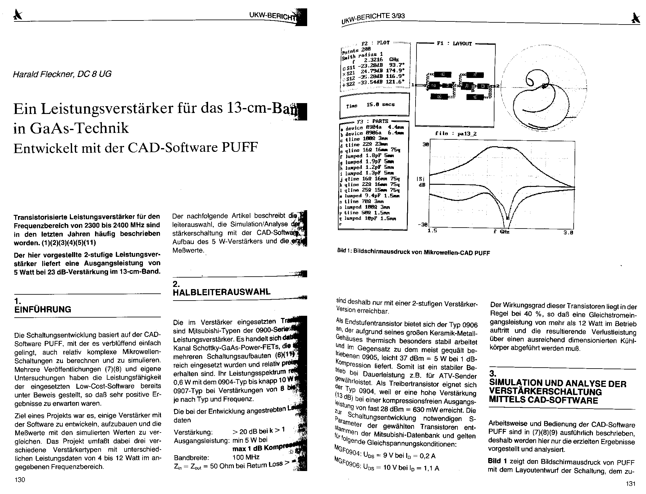

Hier noch zwei weitere 13cm-Endstufen von 1993/94, mit dem alten DOS-Programm PUFF simuliert.

Hi vielen Dank! Ich muss aber gestehen, dass mein Know-how zu HF (so jemals vorhanden) sehr eingestaubt und rostig ist. Ich habe das mal vor 30 Jahren gelernt und weiß in etwa was Smith-Chart und S-Parameter sind, bin aber weit davon entfernt, die lesen und verstehen zu können. Werde mir aber die Berichte mal durchlesen. Ein erster Blick bestätigt, was ich dachte: Der Verstärker fängt erst bei etwa 2GHz an zu leben. Gibt es denn eigentlich keine modernere Alternative zu Puff? Ich habe durchaus gesucht, aber nichts dergleichen gefunden. Dann mal versucht, Puff in einer virtuellen Maschine zum Laufen zu kriegen, aber sehr schlecht, mit falschen Zeichensätzen und elend langsam. Müsste ich dann doch tatsächlich ein altes Mainboard raussuchen und nochmal DOS6.22 installieren.... Oh jeh..

da dieser Verstärker, wie so oft in diesem Frequenzbereich, für Funkamateurzwecke konzipiert wurde und frequenzbestimmende Teile durch PCB-Stripline-Technik realisiert, ist der auf das jeweilige Frequenzband ausgelegt und damit selektiv. Man kann zwar die Striplines in gewissen Grenzen durch mechanische Modifikationen (mittels Fräser/Cutter) oder durch Parall-/Serienschaltung von Kondensatoren oder Coaxleitungen verstimmen aber dies ist bestimmt aufwendiger und wird nicht zu große Bereichsveränderungen nach sich ziehen. (und meist nur in eine Richtung, nicht zu beiden Seiten).
Es ist wohl einfacher mit heutigen Teilen einen breitbandigen Verstärker in dieser Leistungsklasse (1W) bis zu diesem Frequenz- Band zu realisieren. Da gibt es genug Beispiele, z.B. in den schon genannten UKW-Berichten.
UKW-Berichte 1/2021 Seite 11 - Breitbandverstärker für 50 - 2500 MHz mit 1W Leistung
UKW-Berichte 2/2021 Seite 103 - MMIC-Breitbandverstärker

fängt erst bei etwa 2GHz an Bei Michaels Breitbandverstärker steht noch ein kleiner Punkt vor der 2, das sind 0,2 GHz oder 200 MHz. Einen Frequenzbereich von 15:1 oder fast vier Oktaven würde ich schon als breitbandig bezeichnen. Auch die 8,2 pF Koppelkondensatoren scheinen nicht zu stören. Daher vermute ich, dass in Serie dazu nur Transformationsleitungen liegen, die nicht schmalbandig sind. Man könnte die Platinendaten suchen, und die Bahnlängen und -breiten ausmessen, dann wüsste man, welchen Wellenwiderstand und elektrische Länge die haben. Im CQ/DL-Artikel steht ja das Material: Ultralam 2000 0,78mm dick (soll das wohl bedeuten). https://www.cirexx.com/wp-content/uploads/P_rogers_ultralam.pdf also Epsilon_r = 2,4...2,6 und Dicke = 0.030” (0.762mm)
