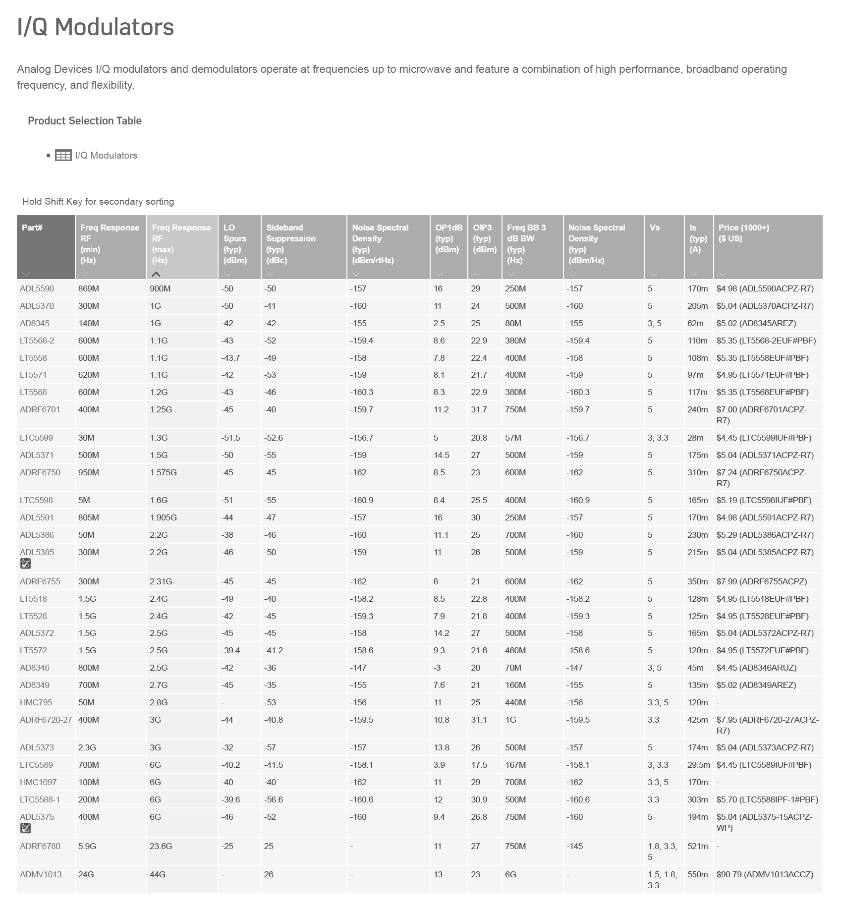

I/Q-Modulator
Um ein I/Q-Basisbandsignal auf 2,4 GHz umzusetzen (oder SSB dort direkt nach der Phasenmethode zu erzeugen), gibt es seit etwa 20 Jahren komplette I/Q-Modulator-ICs, vor allem von Analog Devices.
Eine Schaltung mit AD8346 aus dem Jahr 2002 , Kapitel 6
Tabelle von AD zu I/Q-Modulatoren davon 13 Typen für 2,4 GHz brauchbar

I/Q modulator
In order to convert an I/Q baseband signal to 2.4 GHz (or to generate SSB there directly using the phase method), complete I/Q modulator ICs have been available for around 20 years, primarily from Analog Devices.
A circuit with AD8346 from 2002 , Chapter 6
Table from AD to I/Q modulators of which 13 types are usable for 2.4 GHz
