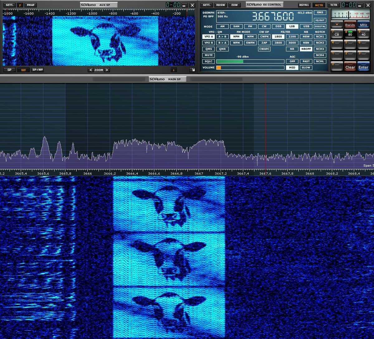

von Stephan (m-h)
Die Aussendung lief mindestens 30 Minuten. Besoffenes Rindvieh?
Besoffener Bauer? Besoffener Funkamateur? :-)

Du hättest mal die 3 Bilder vorher noch mitschneiden sollen! Da sendet
er bestimmt 3 Bilder mit jeweils einem Zeh drauf.
Meint dann:
Zeh - Kuh, Zeh - Kuh, Zeh - Kuh, ...

Frequenzgenerator mit 1kHz Sweep und amplitudenmodulierte Endstufe?
Wohl eher nicht. Eine Oszillatorbank mit N Oszillatoren.
Das ganze ist nur 1 kHz breit. Da wird N kaum mehr als zweistellig sein.
Kann man auf geeignetem Silizium direkt auf der Ausgabefrequenz machen.

Stichwort für die Suche: PicFall

von Stephan (m-h)
Bis vor ein paar Monaten war mir die Betriebsart auch unbekannt:
Beitrag "Welche (Afu-) Betriebsart?"
Mir stellt sich nur die Frage, was das war/soll? Einfach nur ein Joke
eines Funkamateurs? Warum mehr als 30 Minuten Daueraussendung?

von Mario M. (thelonging)
CA schrieb:
> Das Zauberwort heißt DSSTV.
Das einzige was da im Spektrum zu sehen ist, ist das Rufzeichen. Das
Bild selber wird über QAM-modulierte Unterträger gesendet.
Richtig.

Hier, Seite 17 ist es erklärt:
https://www.sstv-handbook.com/download/sstv_10.pdf

Kannst du dir vorstellen, dass es primär nicht um die Übertragung dieses
bestimmten Bildes geht, sondern um die Übertragungsmethode?
Im Zweifelsfall fällt das unter "experimentelle" Aussendung und ist mit
1kHz deutlich schmaler als eine Sprachaussendung.
von Rainer W. (rawi)
Ben B. schrieb:
> Die Vermutung war halt, daß man einen Frequenzgenerator, der eine
> schmale Linie auf dem Wasserfalldiagramm erzeugen würde, in relativ
> schneller Folge mit 0..1kHz durchstimmt und zeitgleich die
> Ausgangsleistung der Endstufe moduliert.
Dir scheinen ein paar gehörige Grundlagen zu fehlen. Was meinst du wohl,
was bei deiner vermuteten Methode mit dem Spektrum passiert. Da steckt
etwas mehr Mathematik dahinter, um das Bild in den Frequenzraum zu
transferieren.
