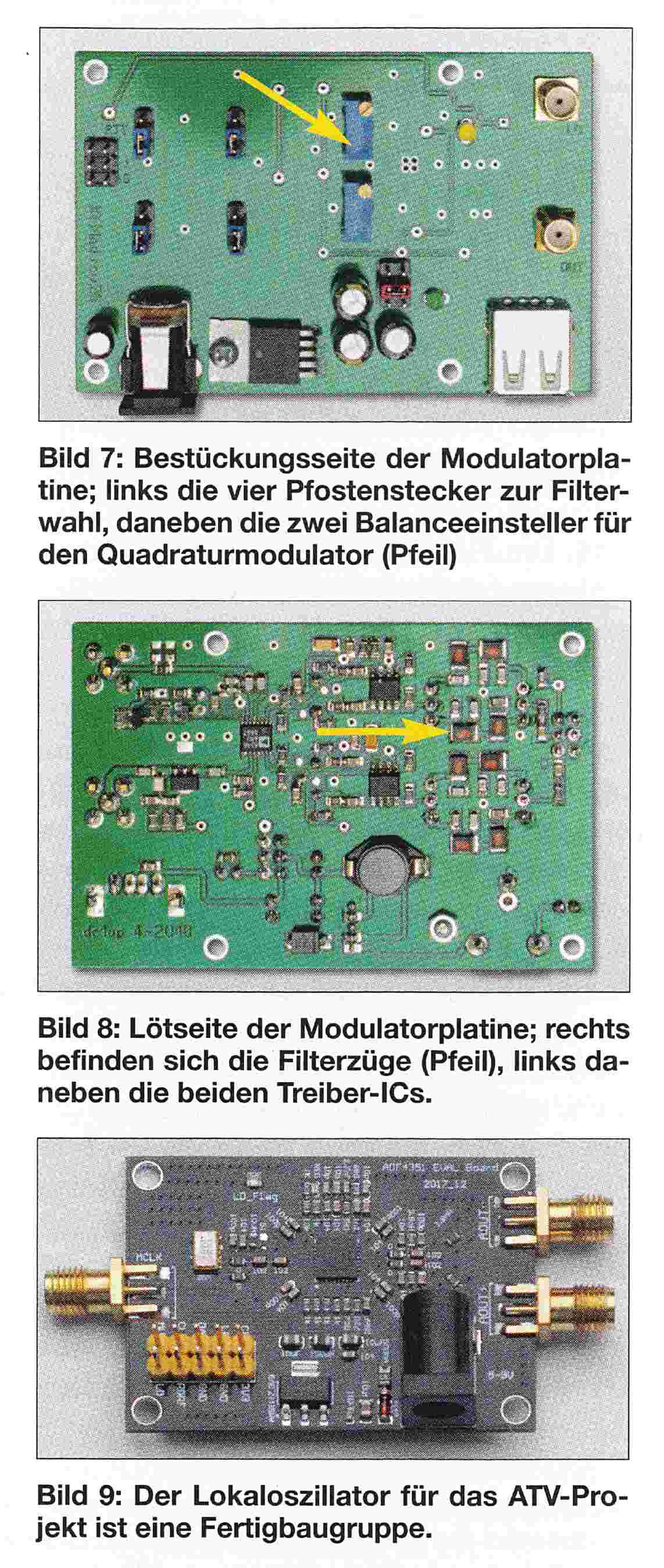

Genau dazu baue ich mir gerade den "Minitiouner" auf (Wird so
geschrieben, von einem französischen OM entwickelt).
https://wiki.batc.org.uk/MiniTiouner_hardware_Version_2
Die BATC hatte auf der letzten Ham-Radio am Stand der AGAF die
Teilbausätze angeboten. Leerplatine, T(io)uner, ein programmierter FTDI
USB-Wandler und einen seltenen Spanungsregler. Für den Rest gibt es nur
DigiKey-Bestellnummern. Die anderen low-drop Regler hatte Conrad - ich
habe die letzten Exemplare gekauft. Den Rest bekommt man irgendwie von
Reichelt zusammen.

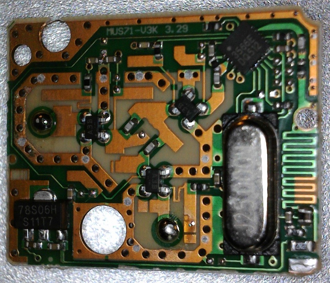

Ach mist, jetzt hab ich es rausgefunden.
Auf der FA-Seite ist ein Tippfehler. Die LO-Frequenz des LNB ist 9,75
GHz und damit mischt der das Sat-Signal zu tief runter, so dass es mit
einem normalen Sat-Receiver nicht empfangbar ist.
Schade.

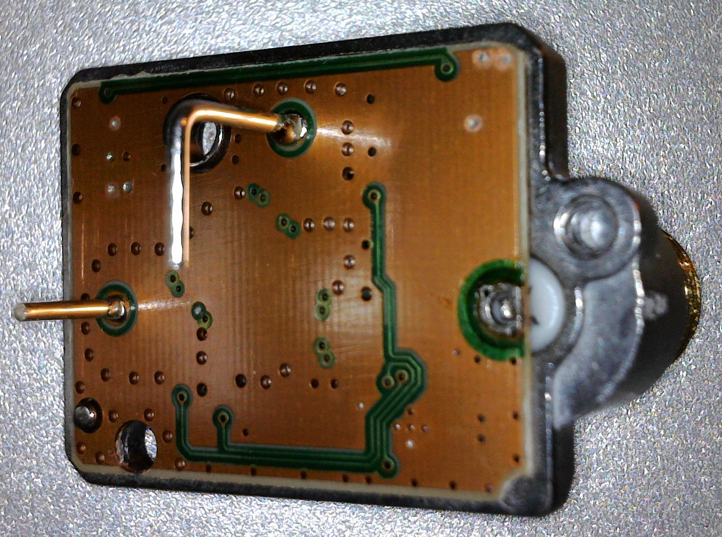

... und wenn man auf die Pille des 9,75 GHz LO noch die Pille des nicht
benötigten 10,6 GHz LO draufklebt?
Der dann entstehende Resonator sollte tiefer schwingen.
Ausprobieren und Messen dürfte schneller gehen als simulieren ;-)
von Marek N. (Gast)
Digitalraugliche LNBs haben aber keinen DRO mehr, sondern sind
PLL-basiert. Da müsste man nen anderen Quartz reinschummeln.

von nachtmix (Gast)
> PLL-basiert.
Habe ich auch gerade an einem Zender BX21 festgestellt :(
Da ist ein 25MHz Quarz drin.
Ich hatte hier aber noch die Platine eines alten JUNO II AE, der noch
nichtmal einen zweiten LO hat. Die Dinger gabs mal fürn Euro oder so
beim Pollin.
Auf der nackten Platine komplett ohne Gehäuse etc und 10V Speisung
schwingt dessen LO bei etwa 9,59GHz.
Durch das  Annähern des Gehäusedeckels und der Abgleichschraube erhöht
sich die Frequenz und dann würde er wohl auch auf 9,75 schwingen.
Meine neue Überlegung war den Dielektrischen Resonator durch Hinzufügen
von einem dämpfungsarmen Dielektrium etwas zu vergrößern und so die
Frequenz zu senken.
Dazu kam mir die Idee einen dicken Tropfen Paraffin von einem Teelicht
zu verwenden. Dessen Dielektrizitätskonstante wird etwas über 2 liegen,
während die Keramik der Pille in der Gegend von 40 liegen dürfte.
Man kann also schon einiges an Paraffin nehmen um eine bescheidene
Frequenzänderung zu bewirken.
Gedacht getan.
Etwas von dem geschmolzenen Paraffin des Telichts auf die Pille getropft
und schon lief der LO nach dem Abkühlen bei 9,25 GHz, also tatsächlich
ca. 340MHz tiefer.
Allerdings ist die Frequenzkonstanz schlechter geworden. Vermutlich weil
beim Tropfen auch Paraffin in den Spalt unter der Pille eingedrungen ist
und die Kopplung zur Stripline erhöht hat.
Das sollte man also vermeiden und sauber arbeiten.
Wer will und die mechanischen Möglichkeiten dafür hat, kann ja auch ein
eng anliegendes Häubchen für die Pille aus PE oder PTFE basteln.
Ein Frequenzmesser oder Spekki ist für die Bestimmung der erreichten
Frequenz nicht unbedingt erforderlich, weil man dafür ja die scheinbare
Verschiebung der bekannten Astra-Frequenzen am Fernseher verwenden kann.
Umquarzen ist natürlich auch eine elegante Möglichkeit.
Mit einem handelsüblichen 24MHz Quarz sollte man bei 9,35GHz landen.

Im neuen "Funkamateur" 3-2019 S. 209 ist der Minitiouner kurz
vorgestellt. Die Aussage neben dem Foto ist allerdings nicht ganz
richtig, die Bauteile gibt es nur teilweise bei Conrad und Reichelt.
Für Nachbauer meine Tips dazu:
Die very-low-drop (nur 0,25V) Regler MCP1826S-3302 in TO220 hat Reichelt
nicht und sind wie gesagt bei Conrad aus dem Programm gefallen. Google
findet vor allem Mouser und Digikey. Direkte Ersatztypen sind selten,
man könnte LM/LT1086 nehmen und die Pins umverdrahten.
Den 74HC10 in DIL hat Reichelt, Conrad nur in SO-14.
Die gute alte Valvo-6-Loch-Drossel scheint ausgestorben zu sein, die
Stückliste nennt einen stehenden Ersatz "Laird 28c0236-0jw-10" Den
bieten nur die großen Distributoren, Digikey, Mouser, Arrow, Farnell.
Auch die Laird-Webseite "has moved". Würth hat ähnliche:
https://katalog.we-online.de/de/pbs/WE-UKW
Reichelt ähnliches von Fastron:
https://www.reichelt.de/breitbanddrosselspule-0-85kohm-06h-85-p1104.html

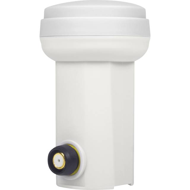

Ich habe hier ein Octagon Single-LNB gekauft und diesen ohne Umbau mal
an den Spiegel geschraubt. Der SSB-Bereich geht schonmal perfekt.
Was man da aber sehrschön sieht ist nicht nur die stabilität der LNB
sondern auch des SDR-Sticks

Auch ein guter Vorschlag. Ich habe meine Bauteile soweit zusammen, aber
es wäre ja auch eine Idee für ein Bastelprojekt im Ortsverband. Dann
rentiert sich die Sammelbestellung auch eher.
Mal sehen, ob die BATC auch mal einen kompletten Bausatz herausbringt.
Es gibt übrigens noch eine größere Version, den "Minitiouner pro". Der
NIM-Tuner ist eigentlich ein Doppeltuner, von dem bisher nur eine Hälfte
benutzt wird. Der andere Ausgang ist nur auf eine Stiftleiste geführt.
Der PC wird via USB an dem Tuner angeschlossen, da steckt ein FTDI-Chip
drin der nur das Videosignal aus einer der beiden Tunerhälften von
parallel auf USB wandelt. Die USB-Klasse ist aber soweit ich weiß immer
noch ein Serial-Port. Da laufen also HDTV-Signale im Prinzip über eine
aufgebohrte RS232-Leitung in den PC.
Der Doppeltuner besteht im wesentlichen aus zwei Chips von ST, dem
Direct Conversion ZIF Tuner STV6120 und einem Channel Decoder STV0910A.
Einstellungen über I2C-Bus, beide Videodatenströme über je 11 Bit
parallel, davon 8 Datenbits, der Rest sind Handshake und Takt.

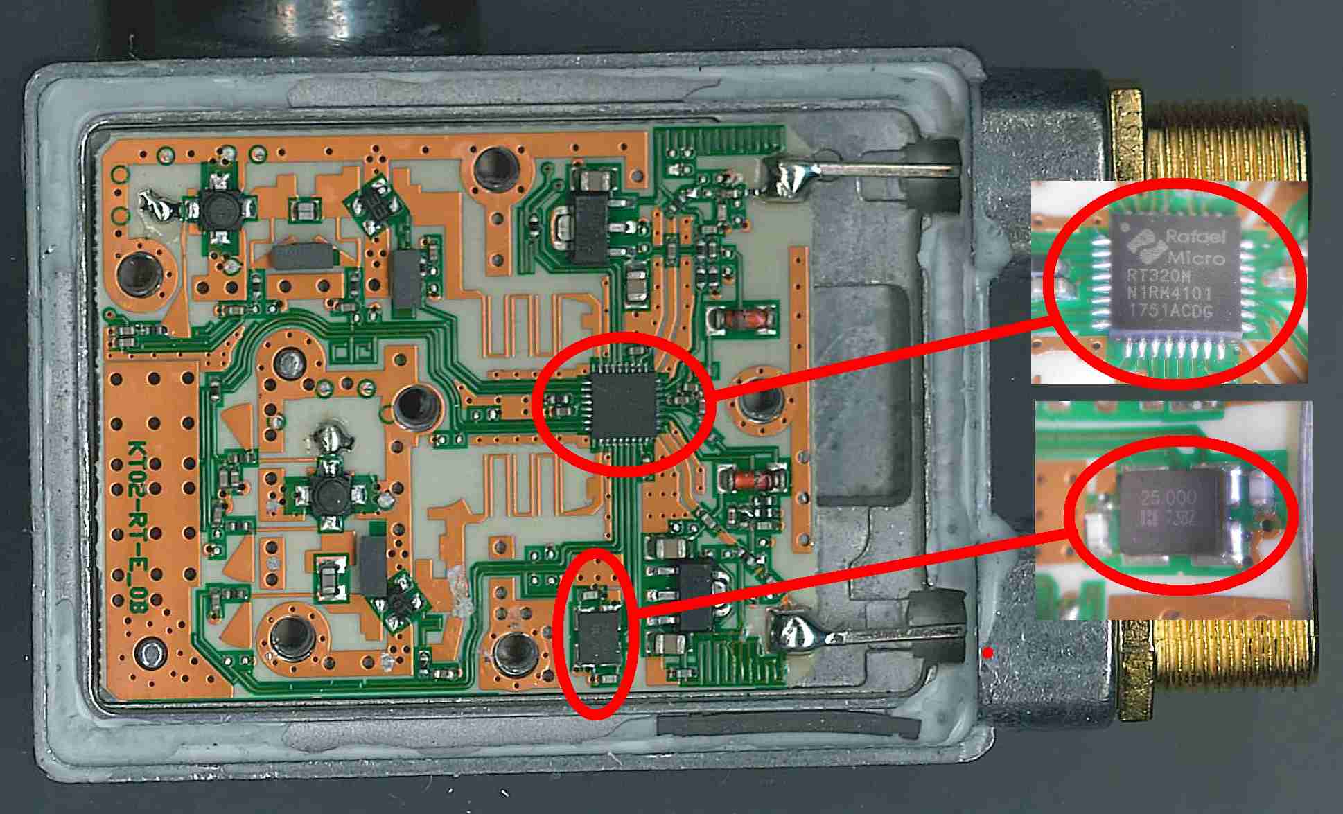

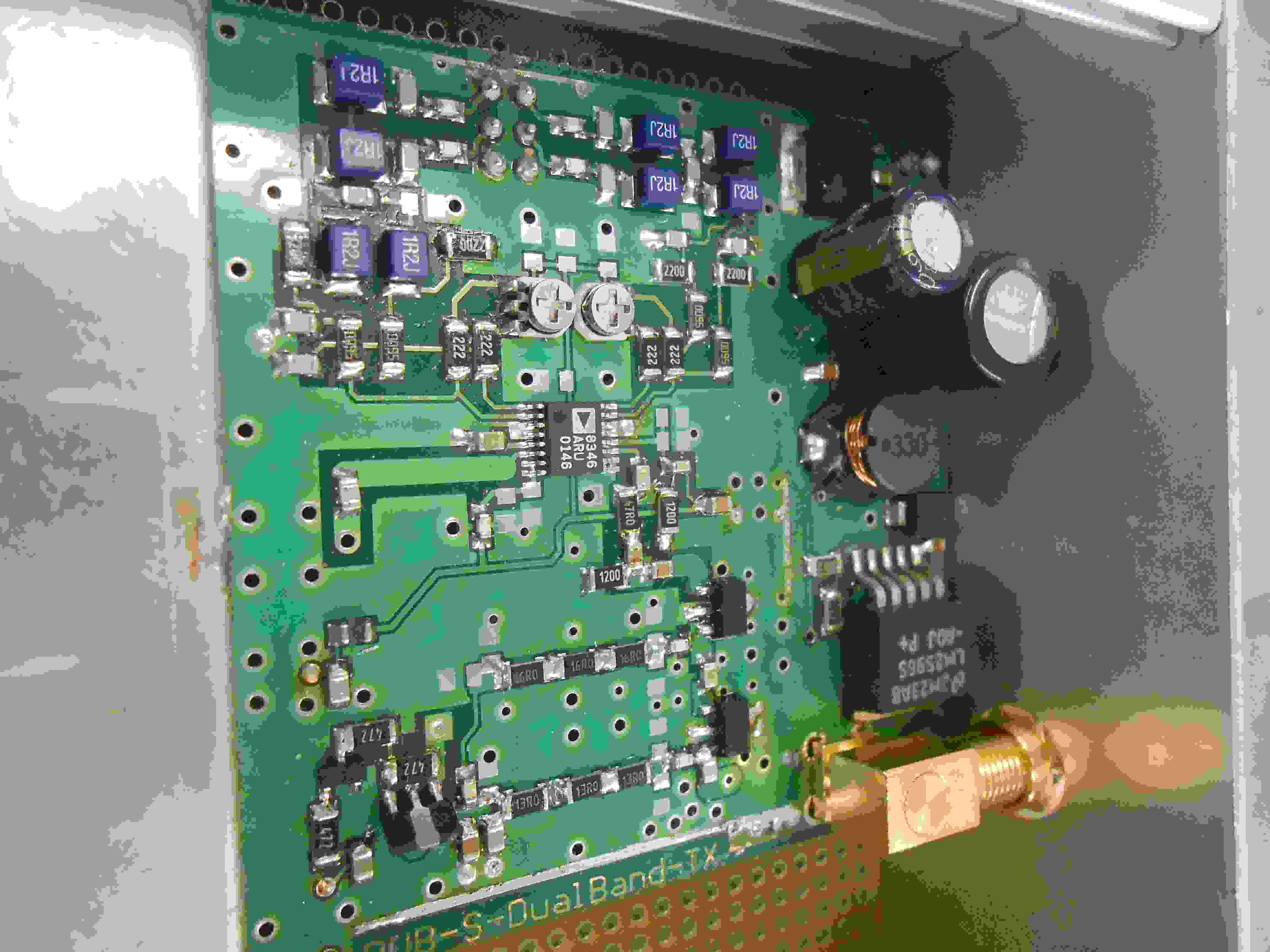

Der Artikel in CQ-DL 1-2019 ab S.16 lässt noch ein paar "niederohmige
Fragen" offen, wie es ein Kollege gelegentlich formuliert. Wie öffne ich
das LNB, sodass ich es anschließend wieder wasserdicht verschließen
kann.

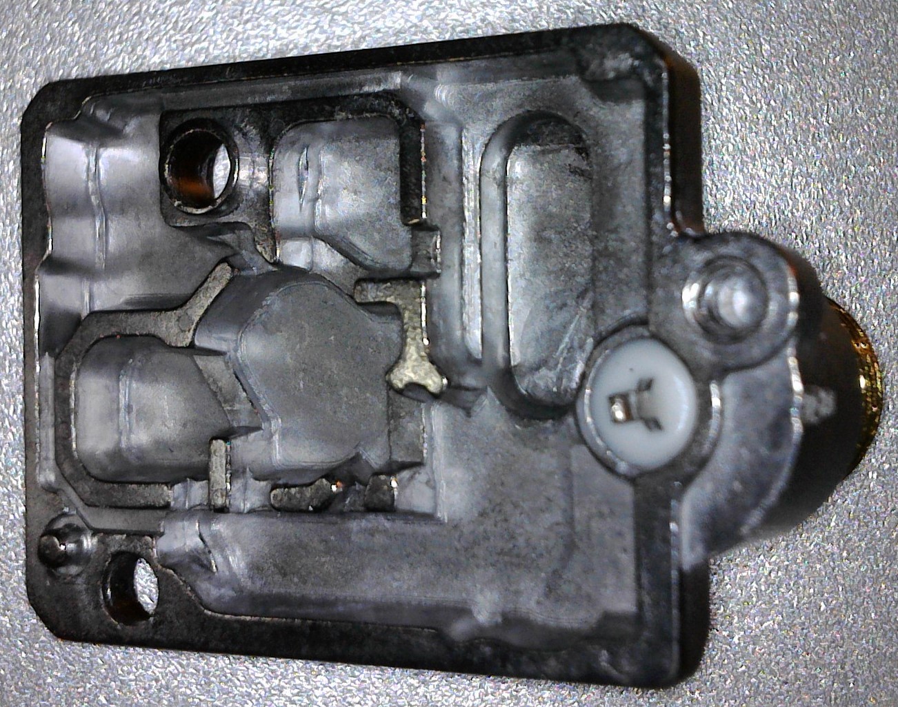

Hier Fotos vom Innenleben.
Das Kunststoffgehäuse besteht aus zwei Hälften und einem Spritzschutz
für die F-Stecker, der nach der Montage nach unten geschoben wird. Acht
Haltenasen/Schlaufen muss man aufbekommen, ohne sie abzureißen, was mir
nicht ganz gelungen ist. Weitere acht Spitzen sorgen für zusätzlichen
Halt.
Das Metallgehäuse ist mit sechs Torx-Schrauben Größe TX 8 verschraubt
und anschließend mit zäher weißer Pampe versiegelt. Ich habe diese Masse
mit dem 0,8mm HSS Spiralbohrer aus dem Torx-Loch gebohrt und Reste mit
einer feinen Messerspitze entfernt. Der Deckel ist auch ringsum mit
derselben Masse abgedichtet, mit dem Messer kann man ihn stückweise
heraushebeln.

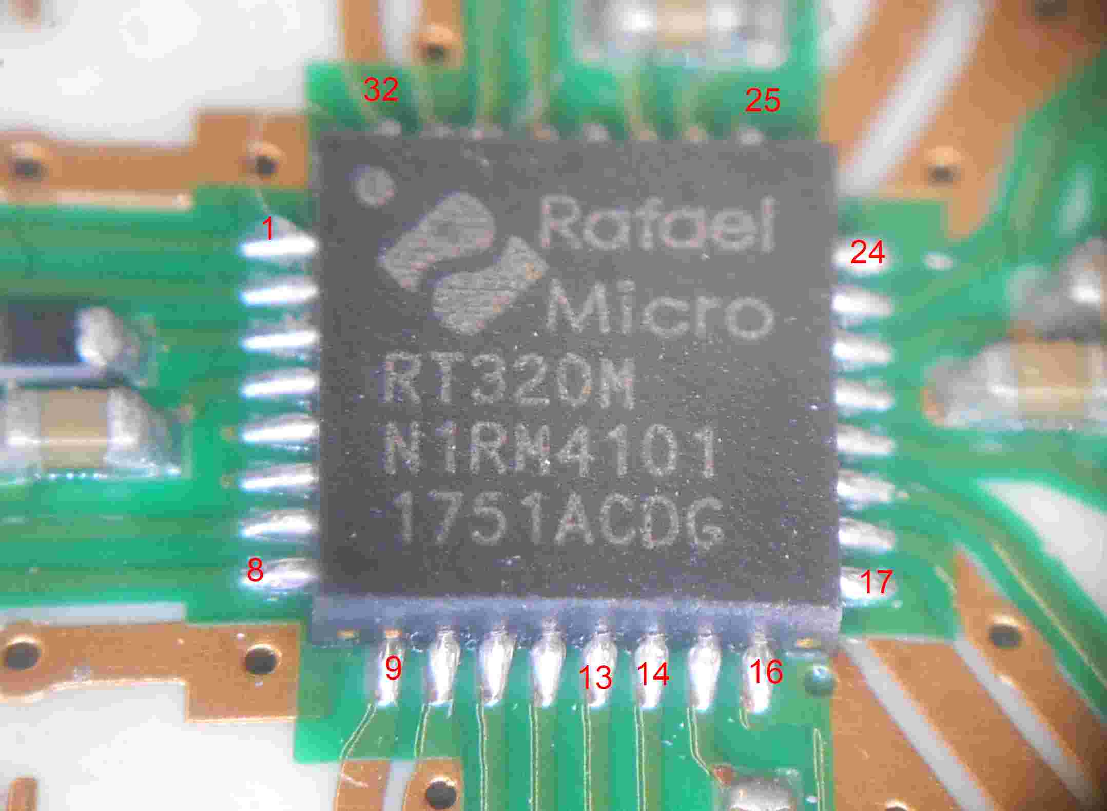

Der Tuner/PLL-Oszillator ist ein "Rafael Micro RT320M", der anscheinend
auch in dem anderen beschriebenen LNB von Octogon eingebaut ist. Mit dem
Suchbegriff findet man noch mehr Es'Hailsat-Baubeschreibungen.
http://www.rafaelmicro.com/product/76
http://www.pabr.org/radio/lnblineup/lnblineup.en.html#lnbtable
eine Tabelle, die Angaben zu PLL/DRO enthält
Der Quarz ist ein vierpoliges SMD-Teil, anscheinend die übliche
Pierce-Schaltung mit zwei Kondensatoren nach GND.
Ein Vergleich mit den Fotos aus der CQ-DL zeigt leider, dass hier eine
andere Platine verbaut ist. Die Information, welche Seite des Quarzes
der Oszillatoreingang ist, ist damit noch ungelöst, die Aussage im
Artikel "der untere Quarzanschluss" ist auch nicht hilfreich. Das
Datenblatt bekommt man vermutlich nur als Großkunde.
Ich habe mal 12V an der F-Buchse angelegt und mit dem Oszilloskop an den
beiden Quarzkondensatoren gemessen.
Pin 14 des RT320 oder auch der Quarzanschluß am Platinenrand haben einen
etwas verbogenen Sinus von 900mVss.
Pin 13 bzw. Quarz zur Mitte hin hat 980mVss mit sauberem Sinus.
Nicht sehr eindeutig, der Tastkopf verändert ja auch noch die
Bedingungen, aber das größere Signal müßte der Ausgang sein, also eher
Pin 13.
Hier gibt es eine Modifikation an einem RT340, die Quad-Version zum 320.
Da wird der Quarz beidseitig abgetrennt und das externe Signal am Pin 14
eingespeist, das würde meinem Befund entsprechen:
https://wiki.batc.org.uk/Es%27hail-2_LNBs_and_Antennaes#Locking_the_Quad_Octagon_LNB_to_a_25_MHz_Reference
Wirklich ungeschickt, dass man nicht wenigstens eine Pinbelegung
bekommt.
Noch ein sehr einfacher Umbauvorschlag nur für den TV-Empfang:
Den 25MHz-Quarz ersetzen durch 24MHz. Reichelt hat fünf verschiedene
SMD-Größen im Katalog, da sollte einer genau passen.
Die PLL vervielfacht die Frequenz um den Faktor 390, d.h. die
Zwischenfrequenzen wandert um 390 MHz nach oben, von ca. 740 auf 1130
MHz, das liegt gut im Empfangsbereich eines TV-Satellitenempfängers.
Für SSB reicht die Stabilität natürlich nicht.

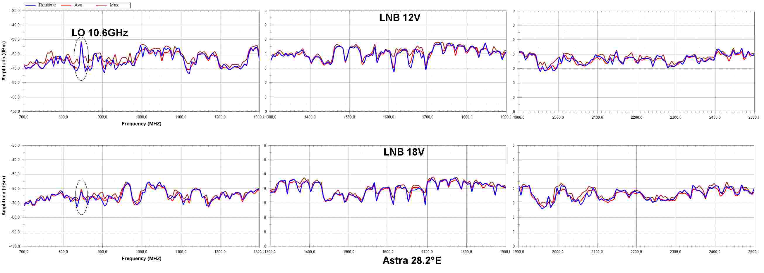

Mit meinen Empfangsversuchen bin ich noch nicht viel weitergekommen. Auf
dem Spektrumanalyzer ist der Rauschsockel vom LNB bei 740 MHz schon
ziemlich abgefallen. Ich vermute, das ZF-Filter im LNB ist da etwas zu
steilflankig, ich sollte es also mindestens auf den 24MHz-Quarz umändern
oder gleich den GPSDO benutzen.
Im Spektrum gibt es übrigens eine gute Frequenzmarke. Der obere LO des
LNB mischt sich mit dem unteren auf etwa 865 MHz (?) herunter und ist
deutlich zu sehen.

Ich überlege gerade, wo der obere LO genau schwingt, zum Rafael-Tuner
gibt es ja leider keine Unterlagen. Der untere LO hat 390*25MHz=9750MHz,
der obere müsste bei ganzzahligem PLL-Teiler entweder 424*25=10600 oder
425*25=10625 haben, das wären 850 oder 875 MHz als Mischprodukt.
Vielleicht liegt er auf halber Strecke dazwischen, oder die
Frequenzanzeige an meinem Analyzer ist zu ungenau. Die Anzeige ist
eigentlich nur aus der YIG-Spannung abgeleitet.

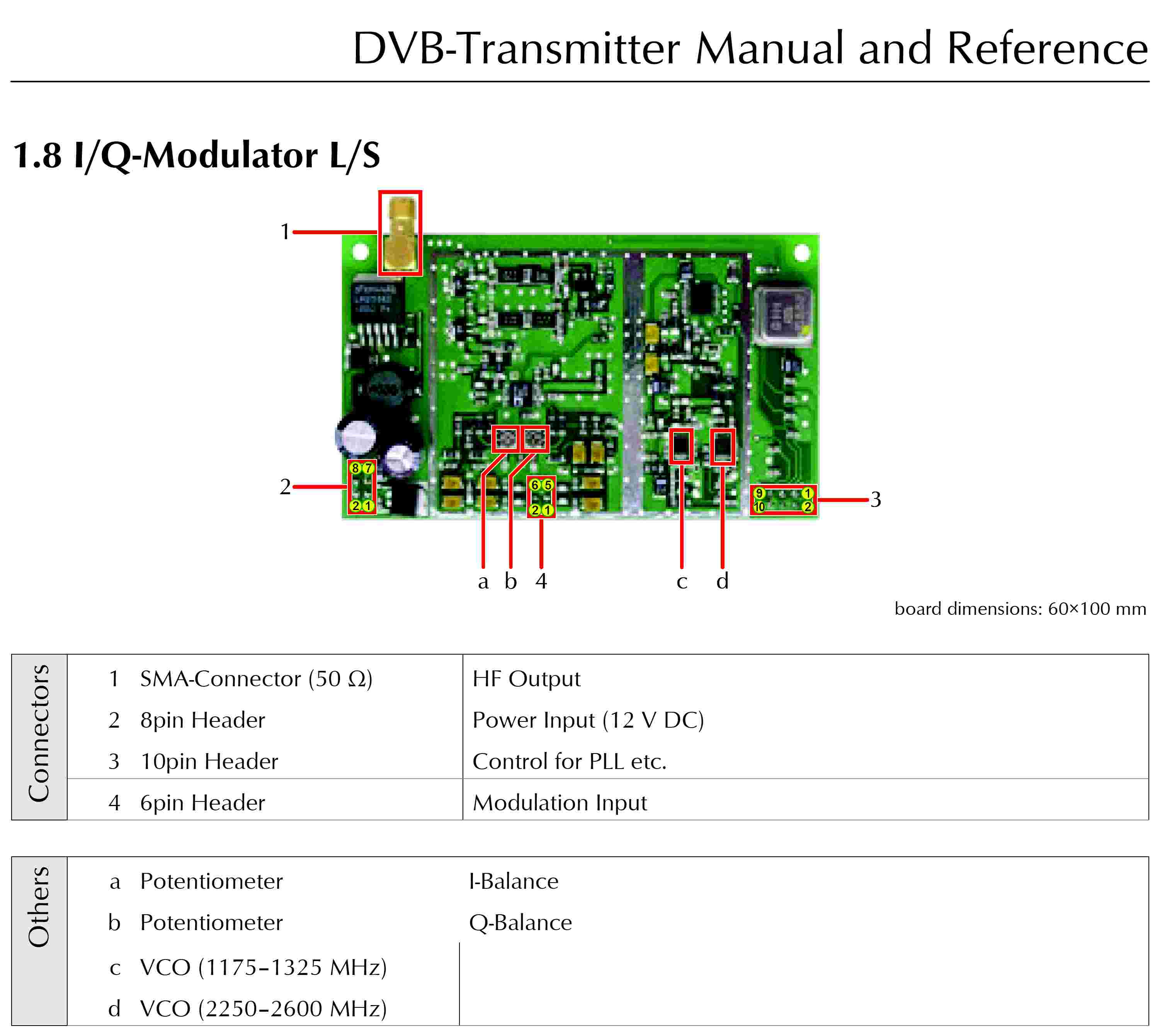

Wenn ich mir den I/Q-Modulator so ansehe, damit ließe sich ein sehr
einfacher SSB-Sender für den Schmalbandbereich von QO-100 bauen. Ich
muss endlich meinen Breitbandphasenschieber fertig entwickeln:
https://www.mikrocontroller.net/articles/Hilbert-Transformator_(Phasenschieber)_mit_ATmega
heute würde ich "Arduino" schreiben, der sollte das genauso können wie
damals ein ATmega 48.
den müsste man nur noch an die beiden Modulatoreingänge anschließen und
hätte einen SSB-Sender nach der Phasenmethode direkt auf der
Endfrequenz.
Im "Funkamateur 1/2019 S.60-63 gab es ebenfalls einen I/Q-Modulator mit
demselben Modulatorchip AD8346 den Henning schon 2002 benutzte. Als
Oszillator wird eine Einchip-Lösung mit ADF4351 vorgeschlagen (nicht auf
der Platine), Damals waren es noch ein PLL-Chip LMX2331 und ein
integrierter VCO MAX2753.
Als Software für den TV-Sender benutzt er "Portsdown":
https://wiki.batc.org.uk/The_Portsdown_Transmitter
der mit einem Raspberry Pi 3 arbeitet.
Oben abgebildet die beiden IQ-Modulatorplatinen.

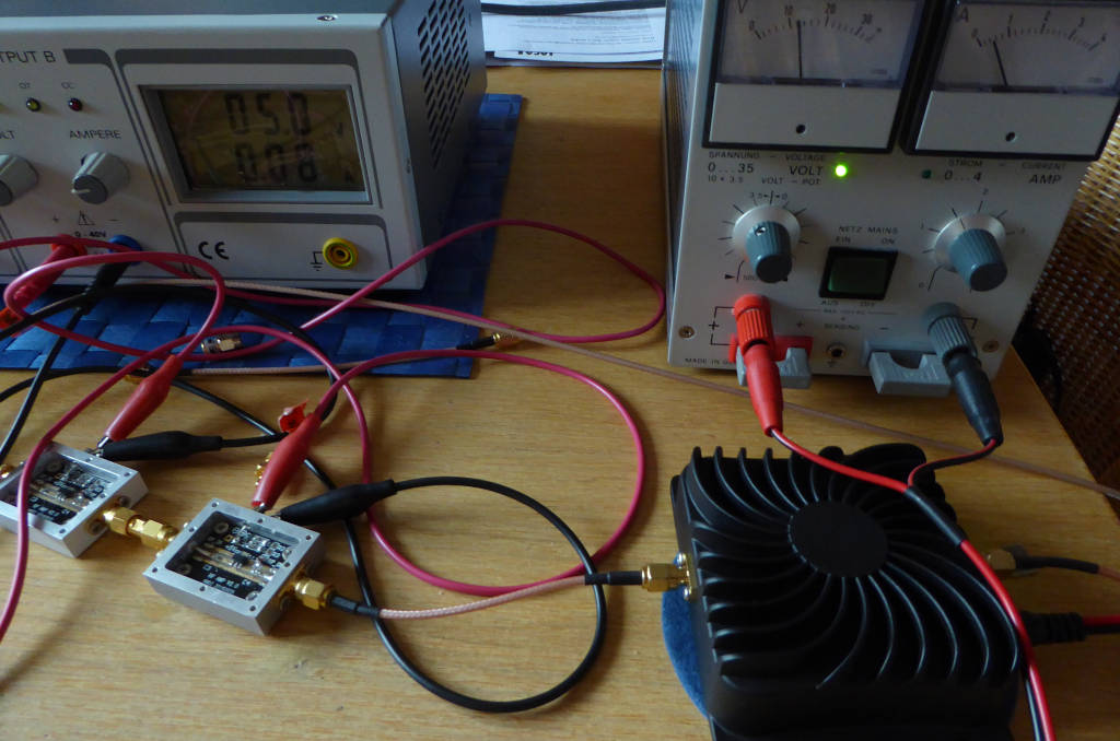

Für die Anhebung der < 0dBm des ADAML-Pluto gibt es kleine
Platinchen in der Bucht, die für 13cm geeignet sind.

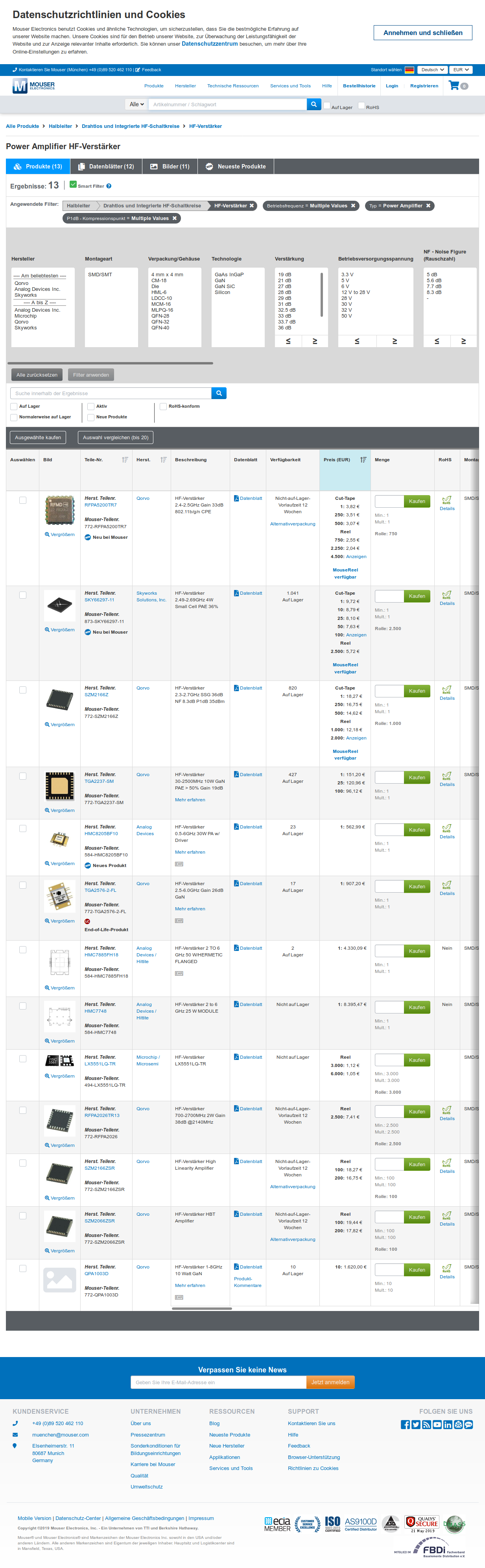

Angelegenheit. Typische Abnehmer sitzen eher beim Militär oder im
Mobiltelefonmarkt. Hohe Ausgangsleistungen findet man noch für Radar,
aber das sind nur Impulsaussendungen mit relativ langen Sendepausen
dazwischen. Aktuelle Typen "auf Anfrage", selten mal Einzelpreise um 300
Dollar. Da sind die oben genannten 2 Watt um die 20 € noch billig.
https://www.tech-inter.eu/products/composants-component/amplificateurs/
Ein französischer Gemischtwarenladen für Hochfrequenzbauteile.
die führen z.B. Macom
MAAP-010169 10 W Power Amplifier 2 - 6 GHz +41 dBm Saturated Output
Power, also etwas über 10 Watt Sättigungsleistung
MAAM26100-P1 GaAs MMIC Power Amplifier 2 - 6 GHz P1dB=28dBm etwas mehr
als 5 Watt
FLM2527L-20F L-Band Internally Matched FET, schon älter (2002 ?): P1dB =
43.0dBm (Typ.) Broad Band: 2.5 ~ 2.7GHz  Impedance Matched Zin/Zout =
50Ω
usw.
http://www.sedi.co.jp/products/download.html?version=en
ein japanischer Hersteller z.B. "GaN auf SiC", klingt wie ein
Gourmet-Rezept. Sämtliche Preise auf Anfrage.

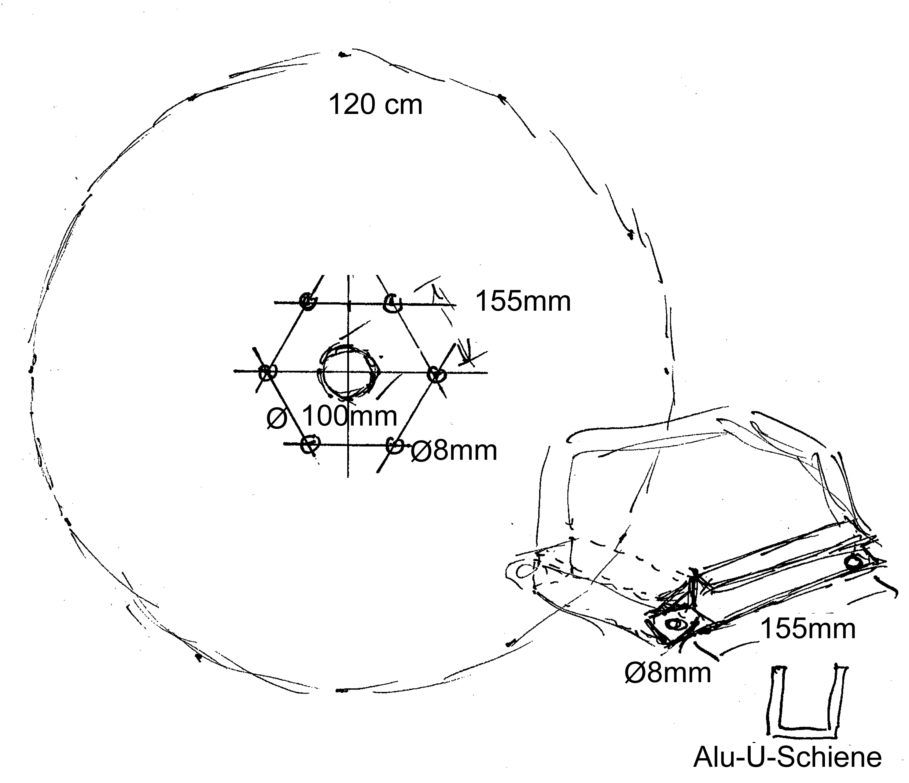

Wie befestigen die Profis so eine Schüssel? Ich habe das mal so geplant,
ein Sechseck aus Alu-U-Profil mit 3mm Wandstärke mit M8-Schrauben und
dahinter ein großes Alublech (6mm Riffelblech), was ich beides gestern
gekauft habe. Auf das Blech wird dann mit zwei Mastschellen ein 42mm
Antennenmastrohr geklemmt, dann sehe ich weiter.
Die Multiplikation Länge mal Breite mal Quadratmeterpreis war an der
Kasse ein Problem, das erst nach zwei Stornierungen klappte. Die
Schlange hinter mir wurde immer länger. Dem Quadratmeterpreis nach muss
das Blech aus mindestens 24-karätigem Aluminium bestehen.
Um mir die Cassegrain-Lösung offenzuhalten, muss ich in das Blech noch
ein 10cm-Loch beißen, das wird noch etwas Zeit kosten.

Inspiriert von den vielen Berichten, habe ich bei meiner letzten
Bestellung einfach mal ein Megasat HD-Profi Single LNB für ein paar Euro
mit in den Warenkorb gelegt.
Öffnen ließ sich das Gehäuse leider nicht zerstörungsfrei. Wie haben die
das da nur hineinbekommen? Die Kappe vorn ist einfach mit Silikon
fixiert.
Die Elektronik ist mit drei Schrauben ohne lästigen Kleber befestigt.
Der Mixer ist ein 3566E DQ512 und eben der 25 MHz Quarz.
Welchen Quarz muss ich nun vorsehen, um die gewünschte Änderung zu
erzeugen?

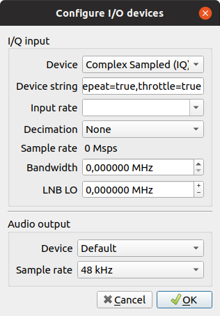

Guten Morgen,
Welches Programm für Linux ist geeignet um mit einem SDR-Stick den
Satellit zu empfangen? Also LNB->SDR-Stick->Programm.
fr
GQRX war bisher ok, aber seit es gqrx-sdr heißt, stürzt es bei mir mit
einer Fehlermeldung ab (Ubuntu 18.10). Mit derselben Hardware unter Win
7 und mit SDR-sharp funktioniert es noch wie gewohnt.
Ichg habe hier keinen SDR, daher kann ich es auch nicht nachvollziehen,
aber zuhause kommt auf dem Netbook eine Fehlermeldung und auf dem großen
PC klappt auch etwas nicht mehr.
Hier wenigstens die Auswahlliste:
getDeviceList : Available input devices:
   "RFSPACE SDR-IQ Receiver"
   "RFSPACE SDR-IP Receiver"
   "RFSPACE NetSDR Receiver"
   "RFSPACE Cloud-IQ Receiver"
   "hw:HDA Intel,0"
   "hw:HDA Intel,2"
   "default"
   "RTL-SDR Spectrum Server"
   "Red Pitaya Transceiver Server"
   "Complex Sampled (IQ) File"

Ein 42mm-Mastrohr ist nach meiner Erfahrung zu dünn für einen Spiegel
mit 120cm Durchmesser: so fest lassen sich die Mastklemmen kaum
anziehen, daß nicht bei etwas kräftigerem Wind sich der Spiegel
verdreht. Bei größeren Einspannlängen wird die Antenne zudem
möglicherweise im Wind schwanken. Ein 60mm-Vierkantrohr wäre besser
geeignet.

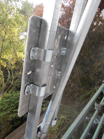

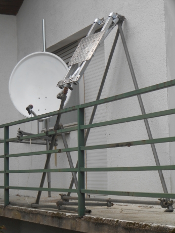

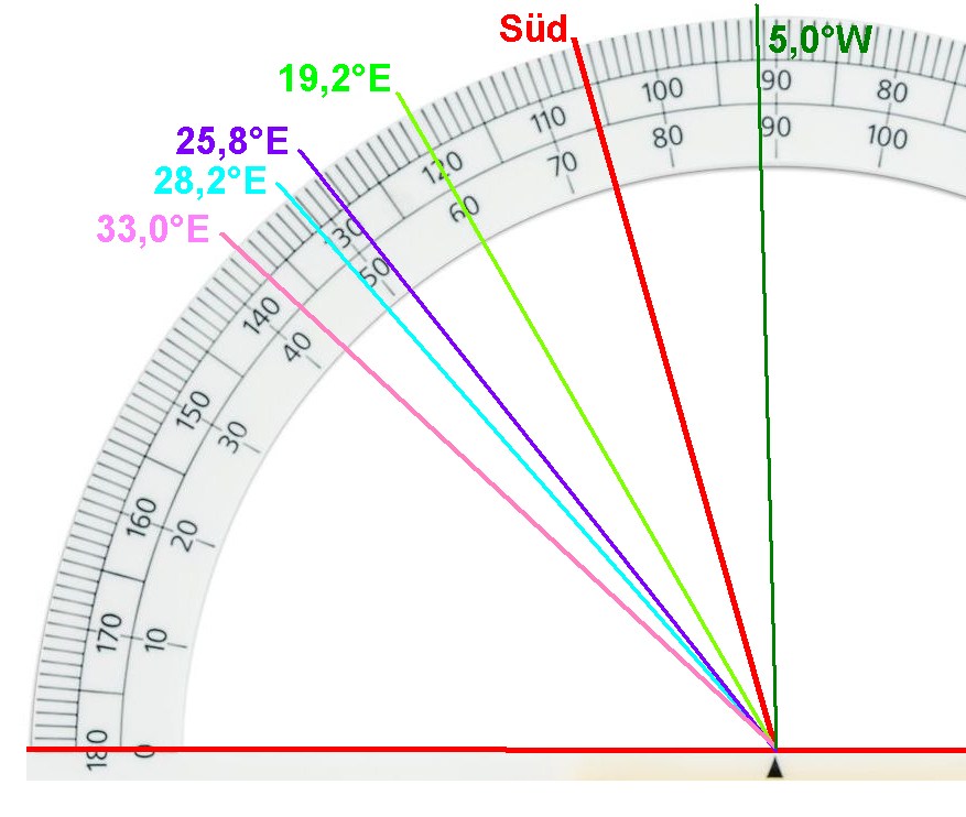

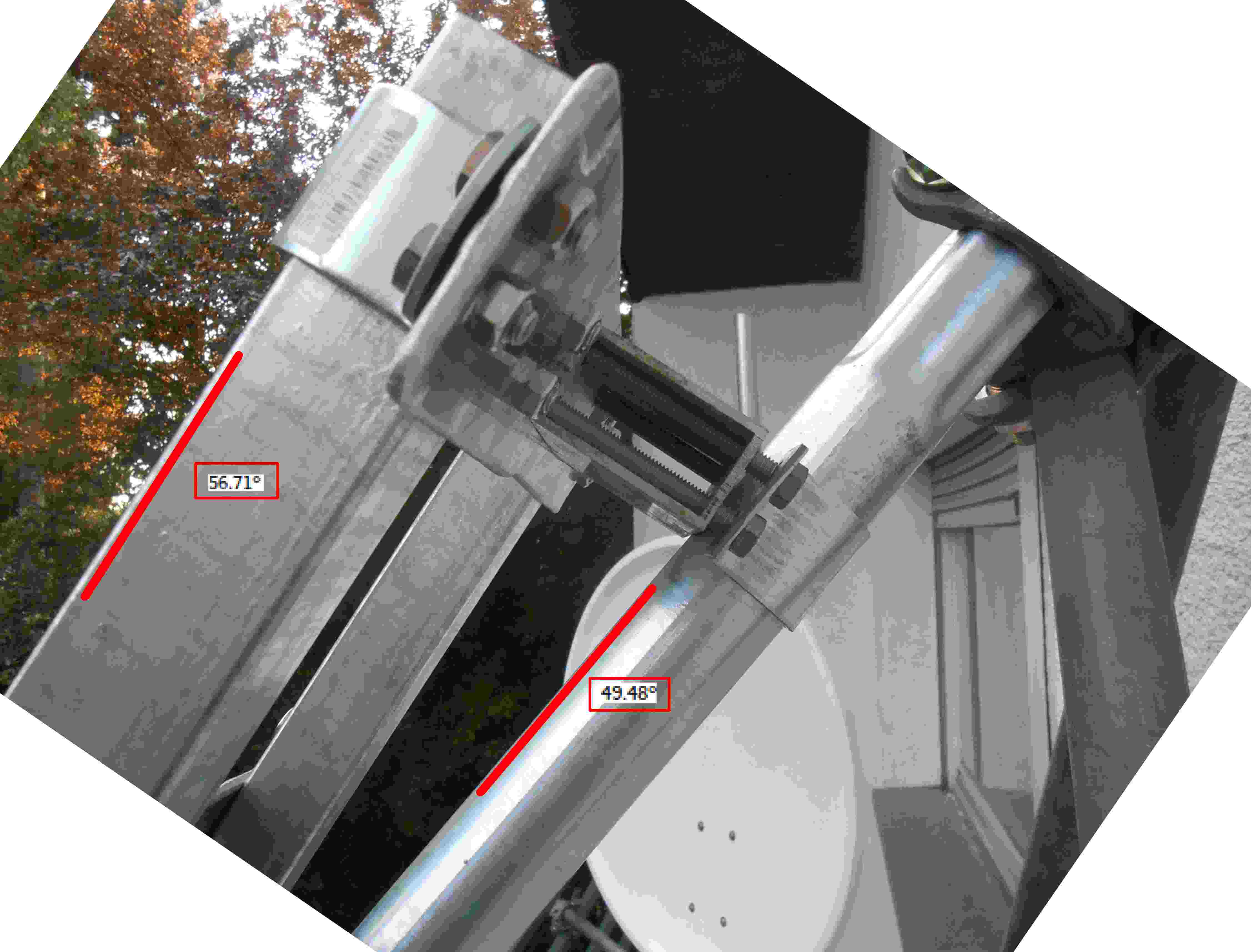

von Winfried J. (Firma: Nisch-Aufzüge) (winne) Benutzerseite
Ein paar Fotos zu meiner Schüsselhalterung.
Die Polarmount-Achse, hier ein 42mm Antennenrohr, muss wie gesagt
parallel zur Erdachse stehen, bei mir also 49,5 Grad (mein Breitengrad)
bezogen auf den Boden, etwas steiler als 45 Grad, und in
Nord-Süd-Richtung, das sind bei mir etwa 15-17 Grad nach Osten laut
Google-Hausansicht von oben.
Laut satlex.de brauchen die beiden Satelliten auf 8 und 9 Grad Ost
(meine Südrichtung und der höchste Punkt auf der Kurve über dem
Horizont, auf dem die Satelliten aufgereiht sind) 33,3 Grad Elevation.
Für die Schüsselfläche und Halterung rechne ich einfacher mit (90 Grad
minus 33,3 =) 56,7 Grad. Damit muss die Schüssel (56,7-49,5 =) 7,2 Grad
steiler als die Polarmount-Achse stehen.
Um das Dual-Feedhorn zu montieren habe ich zwei Schellen für
Regenfallrohre mit Schrumpfschlauch (Akkupack-Größe) übereinander
verbunden und mit vier Aluprofilen etwa 5 cm über dem Brennpunkt
befestigt (3* T-Profil 15,5*15,5mm und ein U-Profil, darin soll das
Koaxkabel verlaufen). Den Vierkant-Nagel an den Schellen habe ich
abgeflext.
Den Brennpunkt habe ich schon vor Jahren mit 43cm über dem Schüsselboden
vermessen. Dazu sind hier noch zwei Aluklebestreifen auf der Schüssel zu
sehen. Mit einem Laserpointer in Antennenstrahlrichtung auf die Antenne
leuchtend quer darüberbewegt muss sich auf einem Stab in Antennenmitte
irgendwo treffen.
Zunächst werde ich nur ein LNB zum Empfang provisorisch anbringen.
Die 7 Grad Unterschied habe ich teilweise durch die Montage der
Halteschellen oben und unten auf unterschiedlichen Seiten den beiden
schmalen Bleche gelöst. Nachmessen mit der Winkelwasserwaage ergab aber
immer noch 6cm die aufzufüttern waren, hier meine Lösung mit einem
Reststück Alu-Rechteckprofil. Das hatte ich mal für
23cm-Interdigitalfilter benutzt.
Die Winkelangaben sind nur mit der Irfanview-Zeichenfunktion aus dem
Foto ausgemessen, ebenso habe ich das Google-Bild auf Südrichtung
ausgemessen.
Durch die krummen Kurven des Parabols und die Winkel sind die meisten
Schrauben irgendwie schräg montiert. Langlöcher und Unterlegscheiben
lösen das Problem. Die beiden verzinkten 40mm Quadratrohre stammen von
einem halbierten Zaunpfahl 175cm lang.
So könnte ich immer noch auf Cassegrain umsteigen, ich fürchte aber,
dass der Reflektor für 13cm etwas klein ist. Der ist eher für 10 GHz
geeignet.

Zwischendurch will ich mal zeigen, wie das Spektrum vom LNB aussieht,
mit dem "RF-Explorer" gemessen. Der kann maximal 600 MHz breit anzeigen,
reicht aber bis 2,7 GHz.
Hier das LNB an einem normalen 60cm-Offsetspiegel und noch um 2,4 Grad
zu weit östlich. Wenn man das mal geschafft hat, findet man auch
EsHailSat2.
Das Amateurband wäre ganz links bei etwa 740MHz.
Diese Winkelanzeige habe ich mir groß ausgedruckt, die Horizontale
verläuft parallel zum Balkongeländer oder der Hauswand.
Im Spektrum sieht man für 14V Betriebsspannung die einzelnen vertikal
polarisierten Transponder als Buckel, und darunter mit 18V die dazu
versetzten horizontal polarisierten, beides etwa zwischen 950 MHz und 2
GHz. Für den oberen Empfangsbereich müsste man noch 22 kHz einspeisen
oder DiSEqC verwenden.
Da ein RTL-SDR maximal etwa 3 MHz als Spektrum zeigt, findet man damit
weniger als einen Transponder. Man muss ihn daher zum Ausrichten der
Schüssel auf eine bekannte Sendefrequenz einstellen. Auf EsHailSat
bietet sich z.B. der Breitbandbeacon oder eine der Baken im
Schmalbandbereich an.

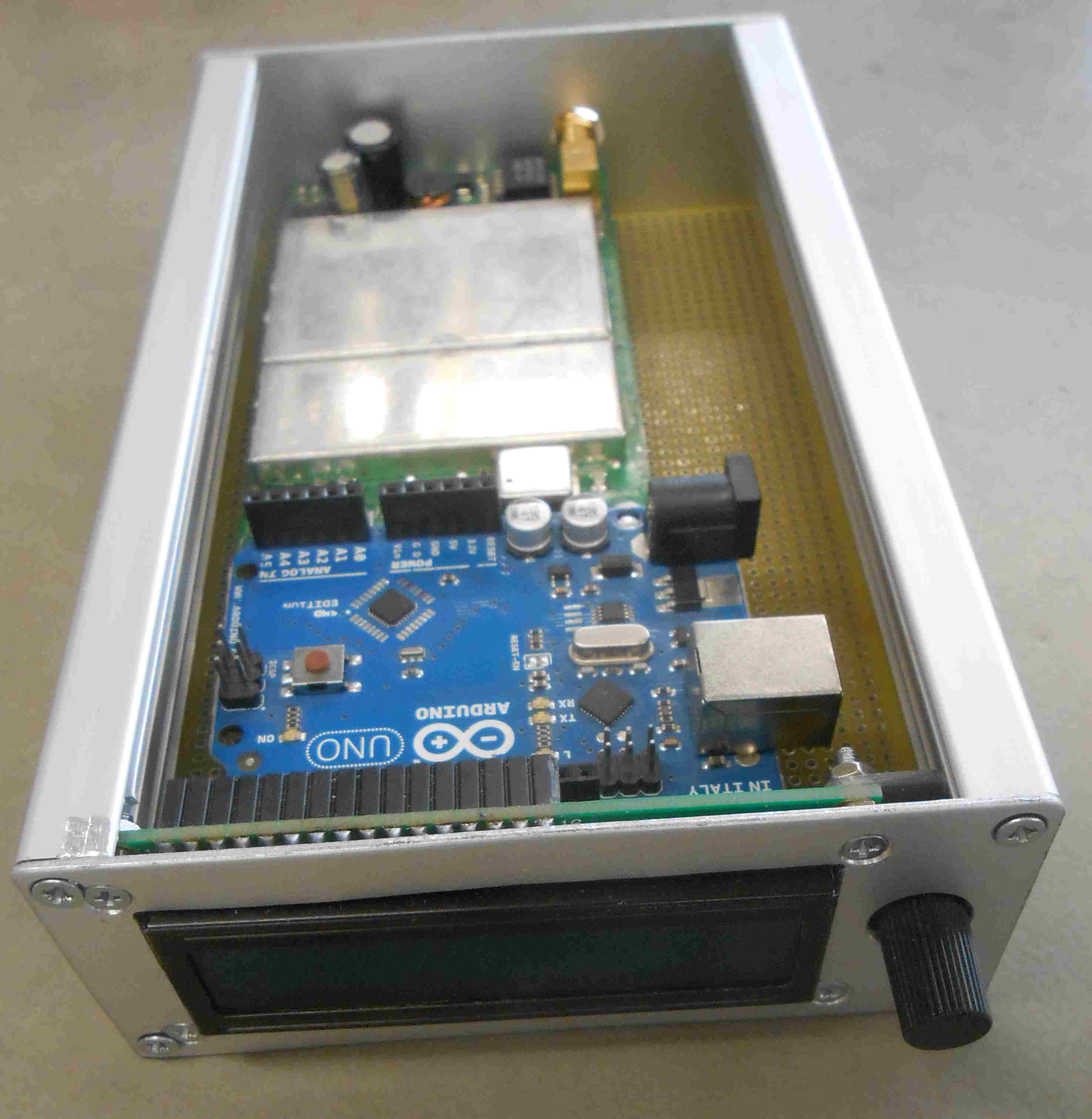

So, ich habe mich entschieden, erst mal eine Art Probeaufbau mit den
alten Baugruppen zu versuchen. Arduino und IQ-Modulator mit Display und
Drehgeber sollen ein paar Milliwatt auf 2,4 GHz produzieren.

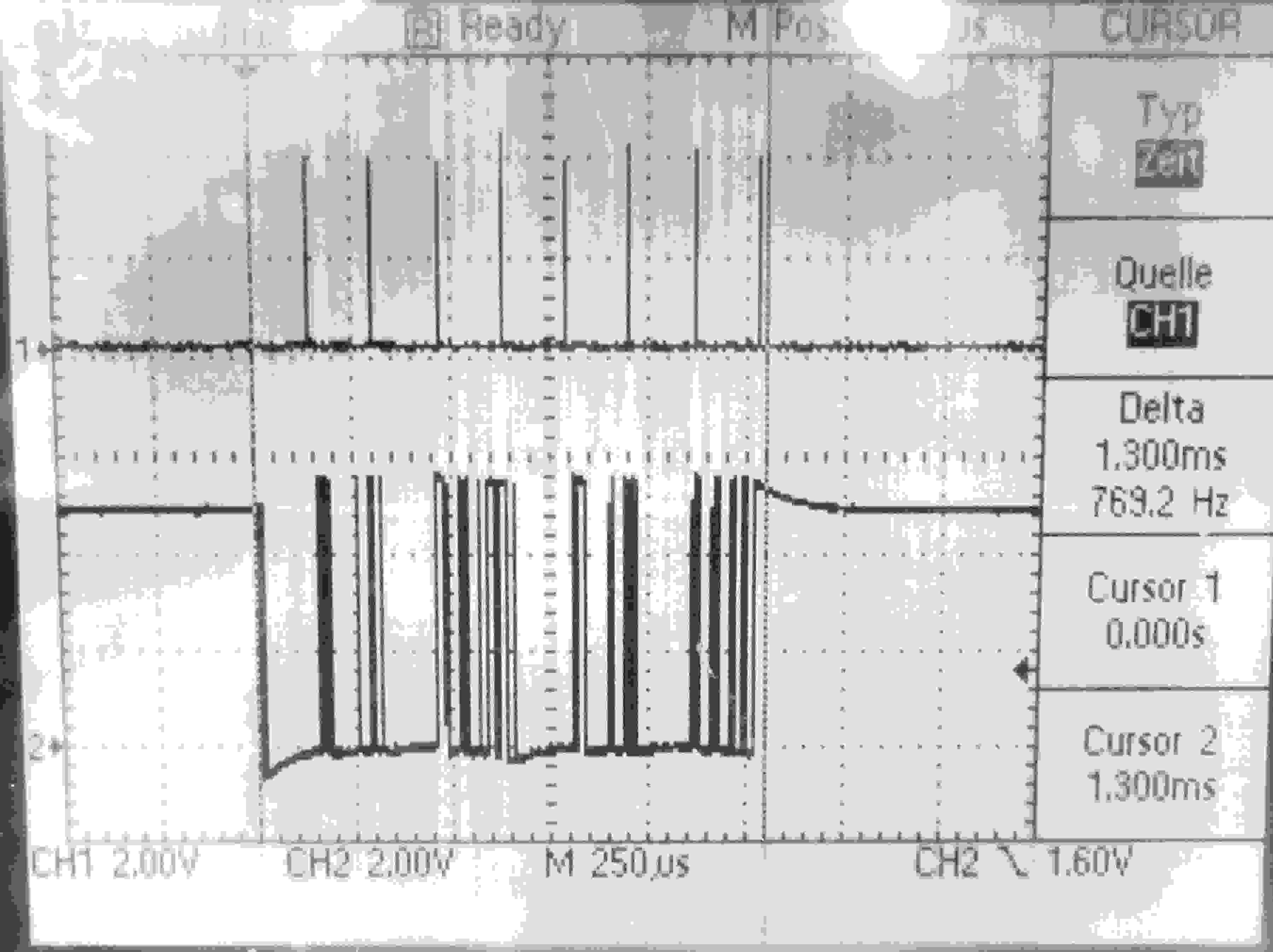

Um mit der alten IQ-Modulatorplatine weiterzukommen habe ich den SPI-Bus
zur PLL angeschaut.
Die Frequenzeinstellung lief damals mit einem Windows-Programm
"fwtool.exe" und einer Konfigurationsdatei über eine Batchdatei oder
Kommandozeile. Die Konfigurationsdatei ist ähnlich unübersichtlich wie
xml, irgendwo wird die Frequenz in MHz eingetragen, derzeit noch
1291MHz.
Da zwar die Hardware veröffentlicht ist (siehe oben "dorsten02.pdf),
aber zur Software nichts bekannt ist, möchte ich aus den SPI-Bits vor
allem ablesen, mit welcher Vergleichsfrequenz die PLL benutzt wurde.
Der LMX2331 hat vier Register zu je 20 Bit Nutzdaten plus zwei zur
Adressierung des Registers. Der Chip enthält zwei PLLs, davon ist nur
eine benutzt, also wären nur 2*20Bit nötig. Hier ist unten das Datenbit
und oben der Übernahmeimpuls zu sehen, ich muss noch herausfinden, wozu
8 Übernahmepulse  dienen.
Mühsam ernährt sich das Eichhörnchen...
Ich werde wohl doch den alten Logikanalyzer HP1660 aus der Gruft holen
müssen, mit dem Digitalscope ist das sehr langwierig.
Jedenfalls wird der 4MHz-Quarztakt durch 16 geteilt, damit ist die
Vergleichsfrequenz 250 kHz, viel zu grob für SSB.
Phasendetektorpolarität positiv, hoher Ladestrom, und der 1-Bit Ausgang
ist als Lock-detect benutzt.

Damit stehen die nächsten Schritte fest. Ich werde den LMX2331 auf 10
kHz Vergleichsfrequenz einstellen, und das Loopfilter entsprechend etwa
um den Faktor 25 tieferlegen. Statt 470nF also etwa 10µF und statt
2*220pF jetzt 10 nF, das wird schon stimmen.
Die Teilerwerte kann ich binär berechnen und nur für die Anzeige dezimal
umrechnen, damit ist der Arduino nicht überfordert.

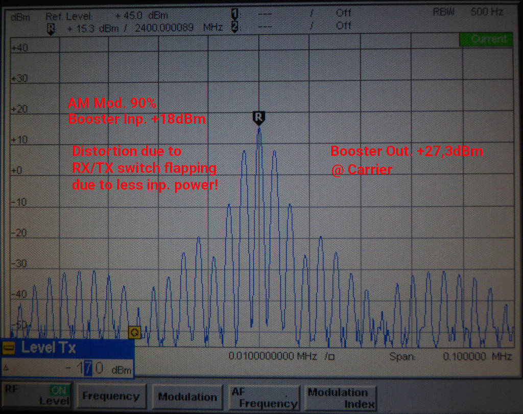

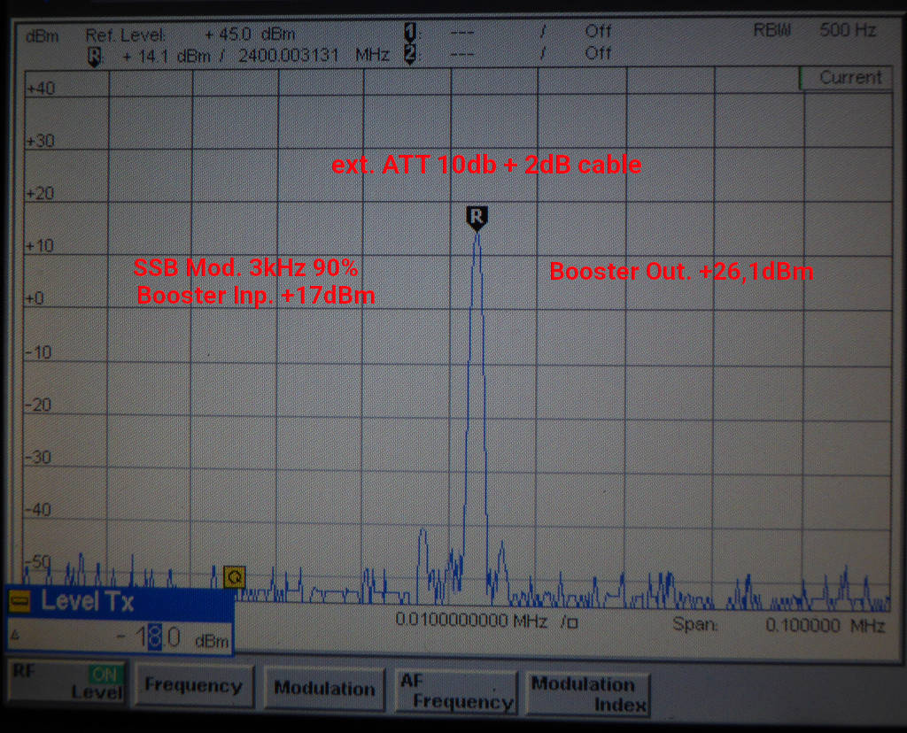

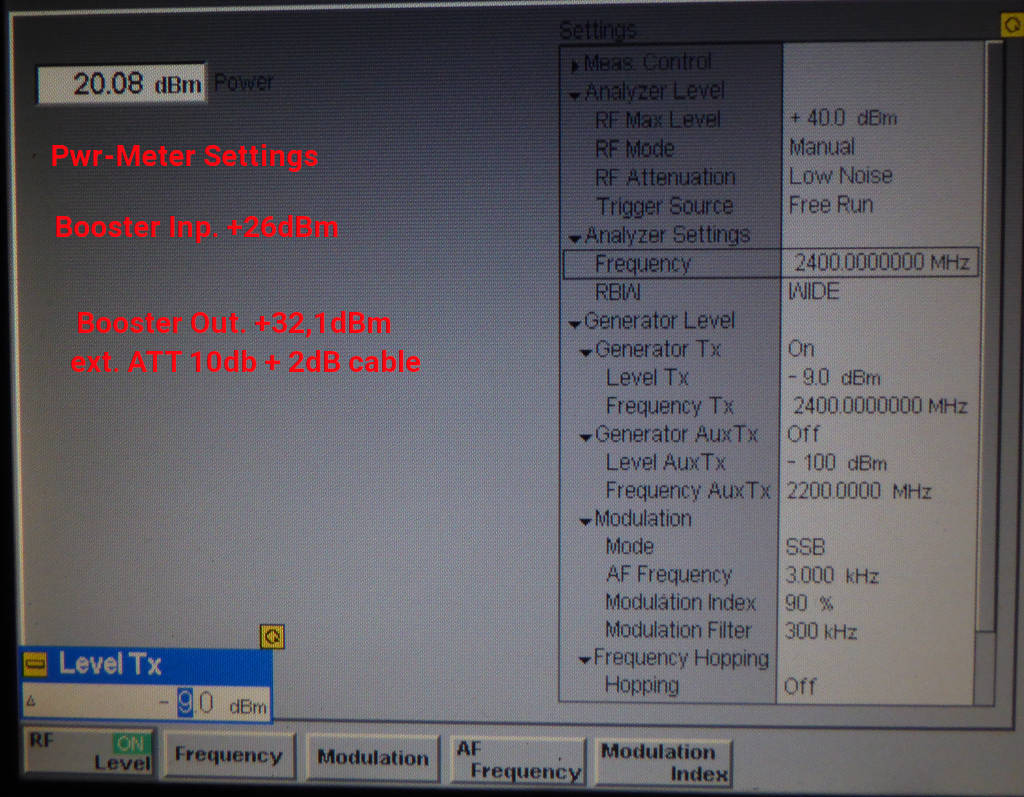

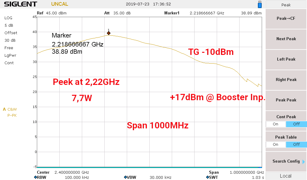

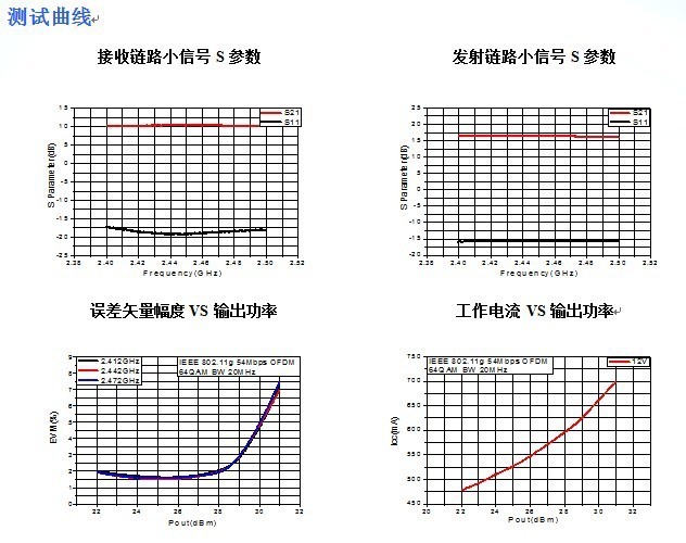

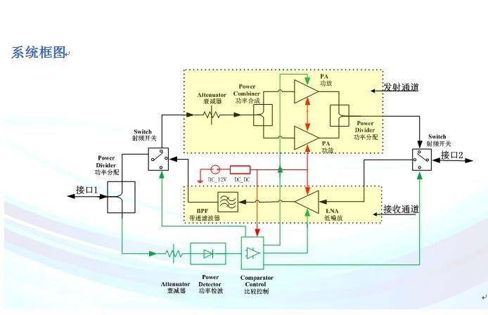

von Markus W. (dl8mby)

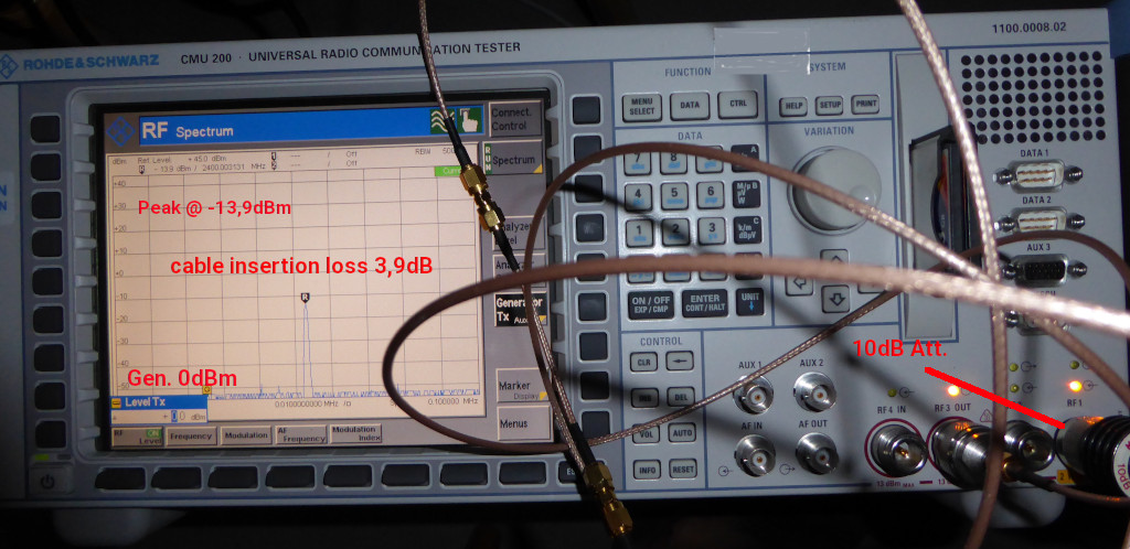

Falls noch von Interesse,
habe den WLAN Booster aus CN mittlerweile bekommen.
"2.4GHz 8 Watt EP-AB003 Wifi Wireless Breitband Verstärker"
Siehe angehängtes PDF.
Bekomme z.Z. mit meiner Testansteuerung nur ca. 2W am Output.
Der Booster braucht ca. -7dBm am Eingang, damit er in den TX
Modus umschaltet (LED leuchtet im TX Fall grün, im RX Fall rot).
Mit -3dBm (meines SA und einem 20dB VV liefert das Teil die
besagten 2W HF. Die Gain liegt bei ca. 13-16dB je nach Frequenz.
Der Aufbau sieht sehr professionell aus, siehe Bild von dem
Innenleben.
Falls jemand auch damit experimentieren möchte, ist die Ebay-Id
im PDF Header zu finden.
Das Teil hat 40€ gekostet und kommt in meinem Fall aus Belgien.
Markus
Im Funkamateur 8/2019 Seite 787 steht "...der bekannte chinesische
8W-WiFi-Breitbandverstärker nur 10 dB Verstärkung erbrachte..." (der
Konverter davor hatte auch nur 10mW statt angeblichen 100mW).
Ich meine, in Achims Vortrag auf der HamRadio hatte er auch ein Foto des
8W-Verstärkers gezeigt.
Verstehe ich Deine Angaben richtig: -3dBm plus 20dB wären +17 dBm am
PA-Eingang und 2Watt sind 33 dBm am Ausgang, also 16 dB Verstärkung,
immerhin 6dB mehr als der OM im FA.
von DH1AKF W. (wolfgang_kiefer) Benutzerseite
Vielen Dank für die Messungen und Fotos!
Schönen Gruß, Wolfgang

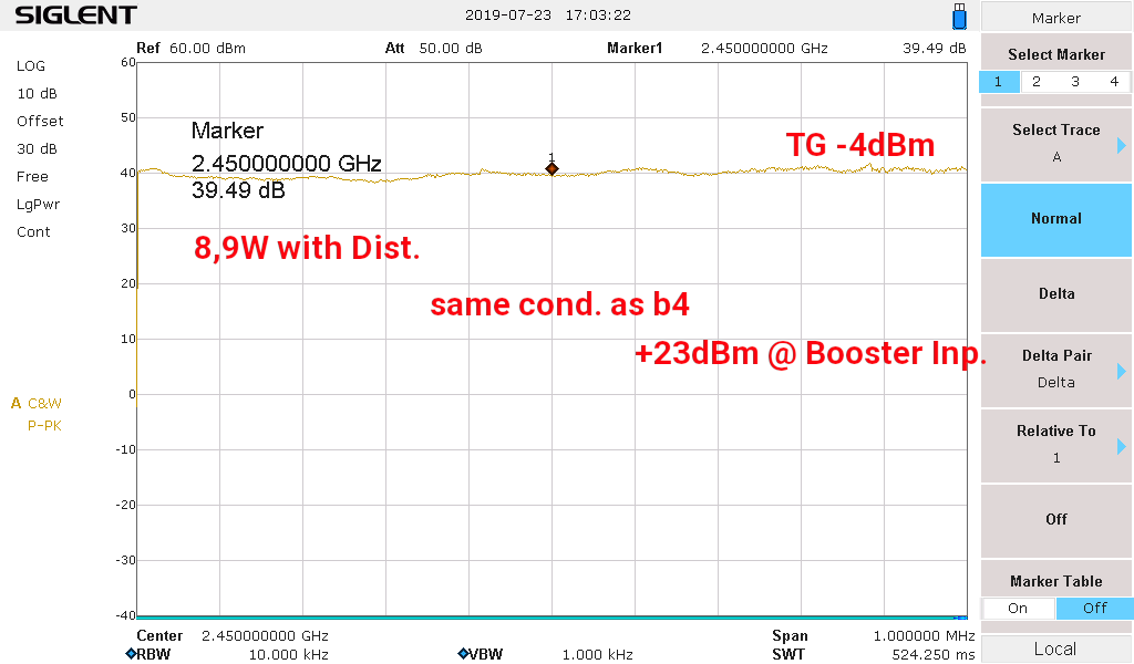

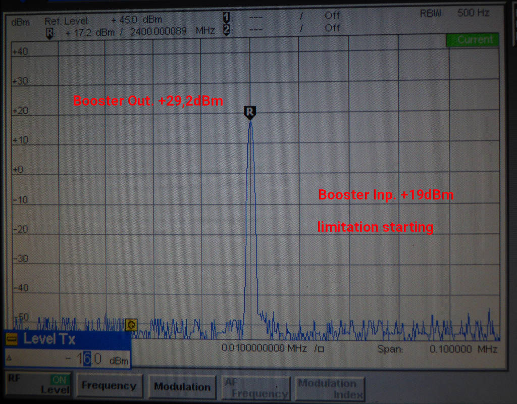

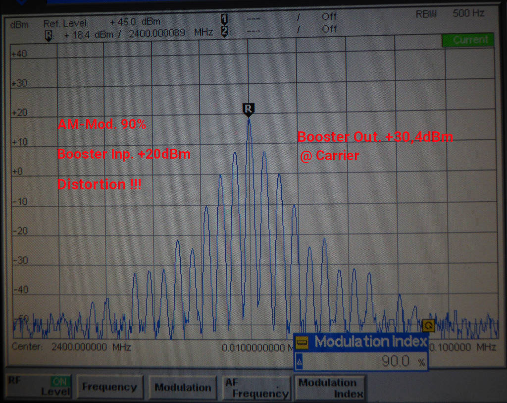

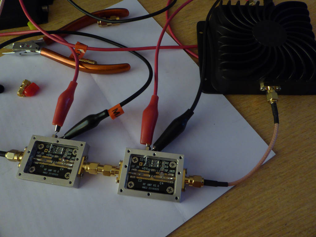

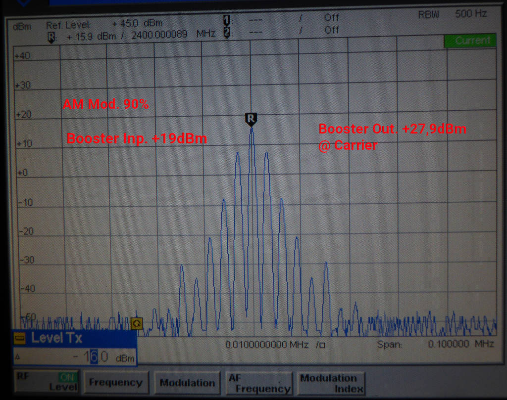

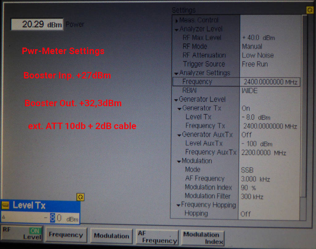

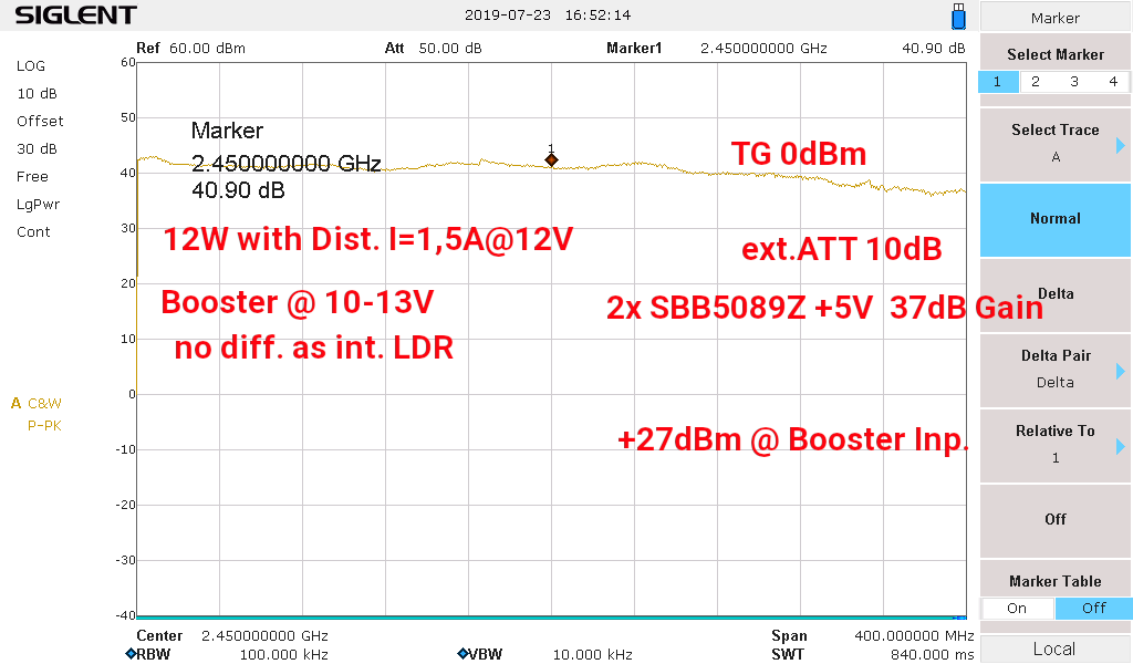

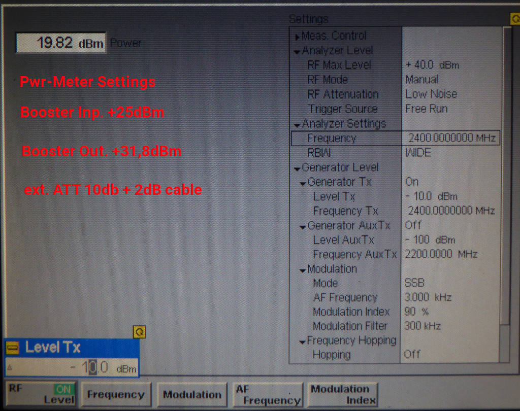

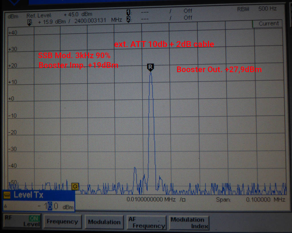

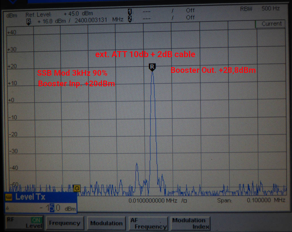

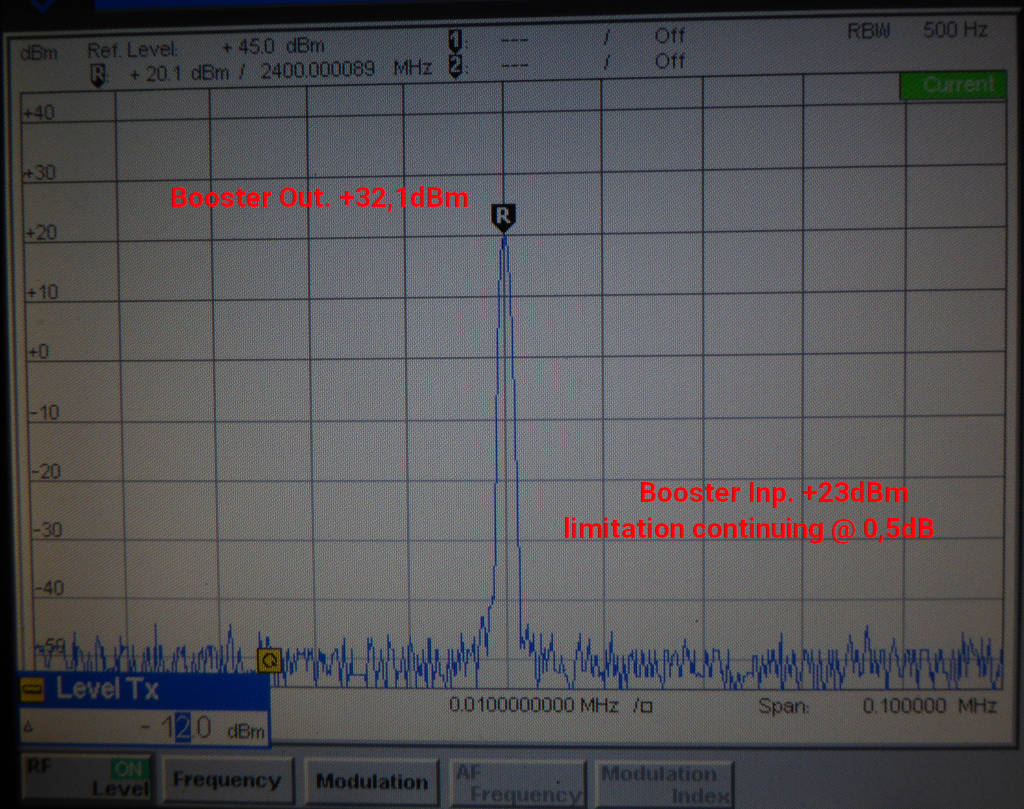

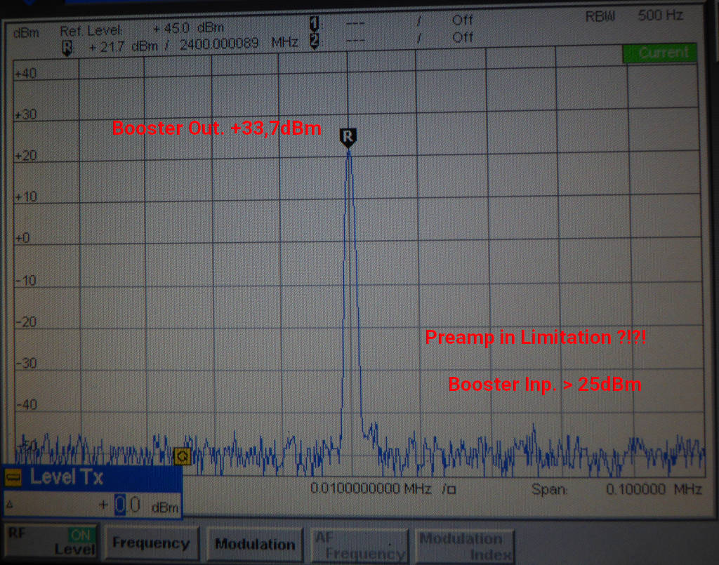

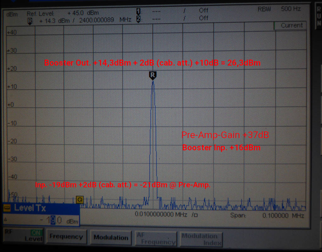

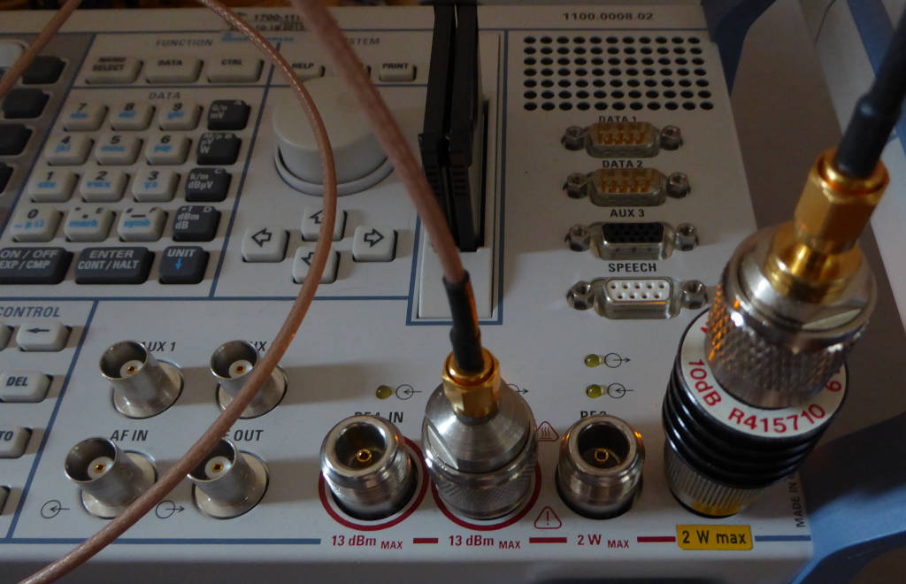

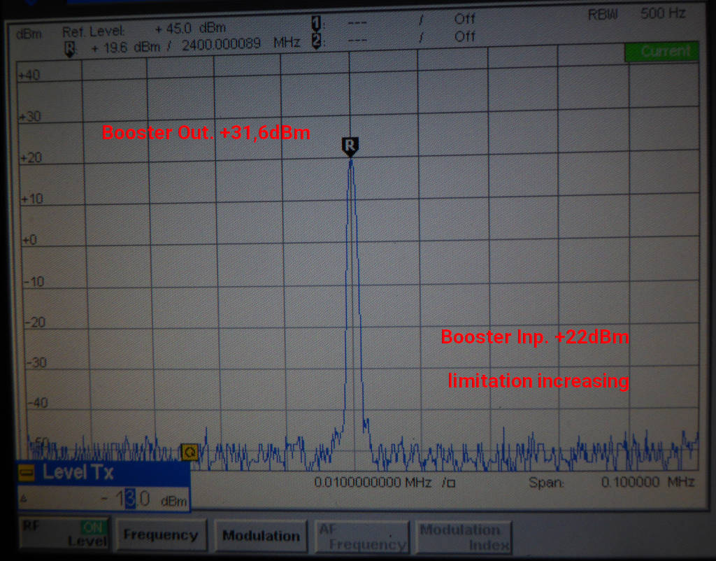

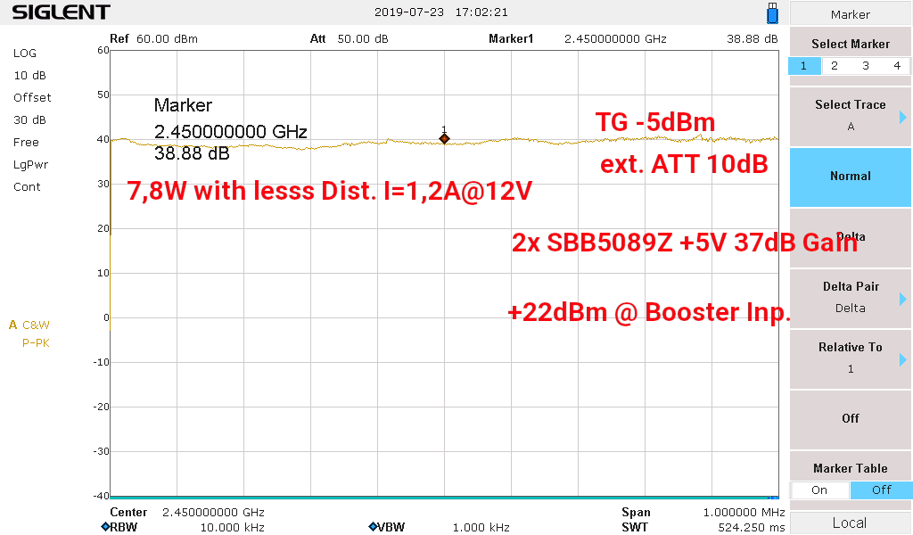

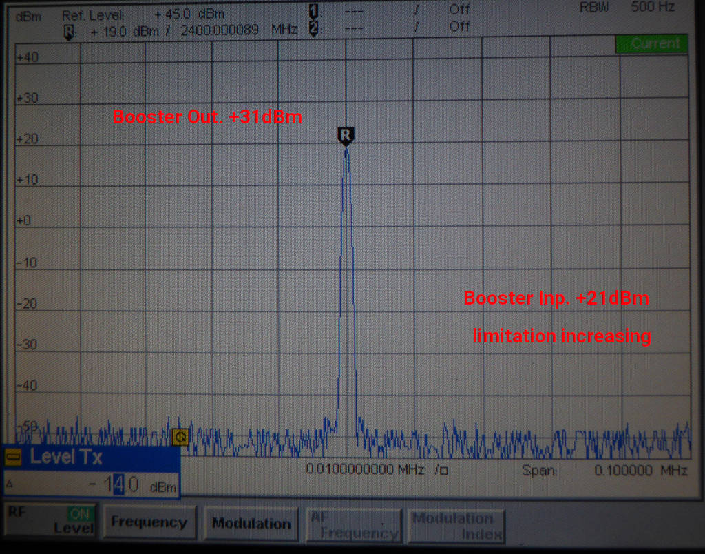

Hallo Christoph, Wolfgang und Mitleser,
ja das verstehst Du soweit richtig!

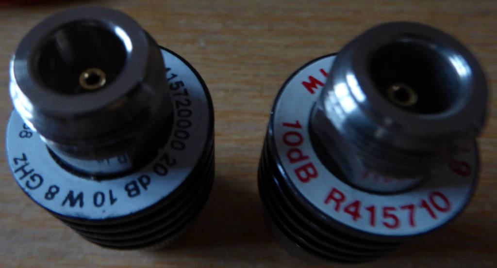

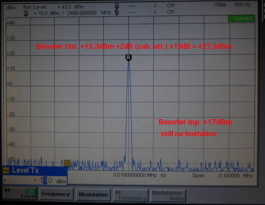

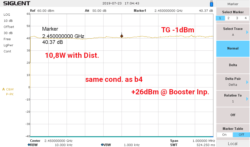

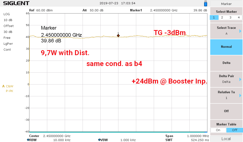

Ich bin heute etwas weiter gegangen und habe noch einen
Pre-Amp. vorgeschaltet. (siehe Anhang)
Konnte damit und mit Hilfe des TG im SA (-20dBm - 0dBm)
ein Signal für den Booster von bis zu +27dBm erzeugen, wobei
der TG mit einem 10dB ATT abgeschlossen war.
Beide Gainblocks (SBB5089Z) bringen kaskadiert mit +5V Versorgung
+37 bis 40dB Verstärkung (bei 2,4GHz sind es 37dB).
Bei 2,2GHz liefert der Booster 43dBm bei 2,4GHz knapp 40dBm.
Allerdings fängt ab Pegeln von -5dBm am TG die Kompression an,
will heißen eine Erhöhung vom Eingangspegel um 1dB führt nicht
zum gleichen Anstig am Booster-Ausgang. Das sind -5-10+37=+22dBm
am Booster Eingang. Somit liegen die brauchbaren Ausgangs-Pegel
bei +33dBm bis +36dBm mit einer gewissen spektralen Reinheit.
Die Oberwellen muss ich im QLR ermitteln, da ich meinen 26GHz
SA nicht noch aus dem Keller hervor kramen wollte.
Der Booster besitzt eine pegelabhängige RX/TX-Umschaltung, die
ab ca. -7dBm bis -5dBm (frequenzabhängig 2,3GHz+-200MHz) in den
TX-Mode umschaltet.
Mit höheren Eingangspegeln wird auch bei < 2,1GHz und > 2,5GHz
in den TX-Mode geschaltet. Allerdings sinkt dort die Gesamt-
verstärkung.
Diese Umschaltung verwendet ein 2.3GHz+- SMD Filter, so daß sie nur
innerhalb dieses Filterbereiches die RX/TX-Umschaltung veranlasst.
Diesen Schaltungsteil muss man deaktivieren, damit er dass
CW/SSB Signal nicht verstümmelt, wenn der Pegel gerade geringer ist.
Ich wollte gerade meine Messkurven dranhängen, muss das aber auf
Morgen verschieben, da ich mir gerade meinen USB-Stick zerschossen
habe auf dem die PNG's drauf waren.
Scheinbar zerschießt mein SA das Filesystem vom Stick, wenn man
Bilder abspeichert und der Stick zu voll ist.
Mein Recovery läuft gerade, vielleicht kann ich die Bilder noch retten,
dann kommen sie noch heute Abend.
Markus
Anbei die versprochenen Messungen zum Thread von 22 Uhr.
Eingangsleistungen am Booster von +27 bis +17 dBm
Das letzte Bild hat einen Span von 1000MHz.
Die beiden VV (SBB5089Z) wurden mit 5V/80mA betrieben.
Der Booster bekam 12V, wobei zwischen 10V und 14V durch
den internen Regler der Output unverändert bleigt.
Die Oberwellen muss ich noch messen (wahrscheinlich Morgen,
wenn im QRL Zeit verfügbar wird). Kann daheim nur bis etwas
über 3GHz messen.
Markus
von A. K. (Gast)

Anmerkung:
Habe noch einen Fehler in meinem letzten PDF Schaubild/Messung
gefunden. Dort ist der externe Att. von 10dB/8W/4GHz am SA Eingang
nicht im SA als Addon-Pegel auf den gemessenen Booster-Pegel
eingestellt.
Die violette Boster-Mass-Kurve muss um 10db nach ober verschoben
werden. Sorry für die Verwirrung. Die Messungen im Thread vom
"24.07.2019 09:51" haben dies im SA eingetragen und da habe ich einen
20dB/10W/4GHz Att. am SA Eingang verwendet.

Diskussion und ein hochaufgelöstes Foto des "8Watt"-Verstärkers
Das Blockdiagramm ist nicht genau dieser Verstärker, dürfte aber sehr
ähnlich sein. Quelle:
https://cbu01.alicdn.com/img/ibank/2015/097/603/2103306790_1198117602.jpg
Es sind jedenfalls dieselben Verstärker YP242034, eventuell ein
Vorläufermodell. Damals war man noch etwas bescheidener, 5 Watt soll es
abgeben:
https://detail.1688.com/offer/44966240002.html
unten immerhin Messkurven, ein Foto des Messaufbaus und das gezeigte
Blockschaltbild.

Wozu wohl der Attenuator im Blockschaltbild ist?

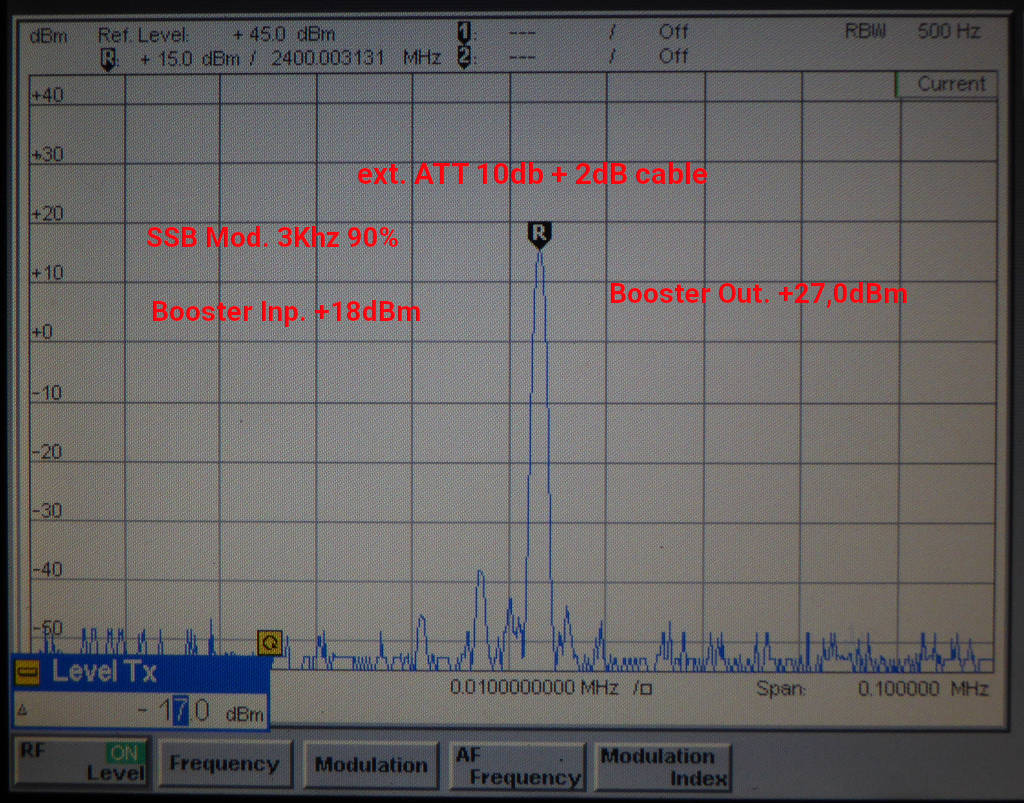

So Ihr Lieben,
habe nun einen Teil meiner Messungen verifiziert
und zwar mit meiner CMU200, die ja auch dafür geeignet ist.
Es bestätigt sich schon mal, dass Messen auch mit Mist ver-
bandelt sein kann.
Ich habe in den Ersten Bilden den Aufbau abgelichtet und
dann folgen die In/Out Pegel vom Booster bis zur Begrenzung
bei einer Frequenz von 2,4GHz.
Die Kabel sind länger, da die CMU neben den Tisch stand und
haben in der Summe knapp 4dB Dämpfung. Am CMU eingang #1 ist
ein externer 10dB/6W Att. von Radial vorgeschaltet.
Morgen hänge ich noch Bilder vom Booster-Spektrum bei AM und
SSB Modulation als Input an.
Habe diese schon aufgenommen aber noch nicht zugeschnitten und
minimiert auf 1024x Größe.
Habe nicht alle Bilder vollständig beschriftet, da immer das
selbe Prinzip angewendet wurde mit jeweils einer Pegelerhöhung
um +1dB.
Jetzt geht's aber ins Bett.
Markus
PS.: die Foren-SW ersetzt ein '+' durch ein '_' bei den Filenamen.
sollte eigentlich
Booster-8W-with-CMU200-Meas-_25dBm+-Inp.jpg für größer +25dBm
heißen.

Nun die Bilder für den AM und SSB Betrieb.
Meine Erkenntnis ist dass wohl mehr wie 2W
nicht Drin sind, was der Booster halbwegs
Linear abgeben kann.
Zudem muss die RX/TX Umschaltung deaktiviert
werden, da diese sonst bei geringeren Pegeln
zu Flattern anfängt, was das Spektrum verstümmelt.
Die ersten drei Bilder zeigen ein AM-Signal mit
3kHz/90% Modulation bei den drei Pegeln 18/19/20
dBm Bei zu viel Pegel fangen die Verzerrungen stark
zuzunehmen, bei zu wenig Pegel fängt der RX/TX
Umschalter zu spinnen an. Diese Gränze liegt sehr
nahe beisammen.
Auf den Bildern 4-8 ist die SSB Modulation (3kHz/90%)
um den Kompressionspunkt zu sehen.
Die letzten drei Bilder Zeigen die maximale Booster-
Ausgangsleistung oberhalb der Schwelle der Kompression.
Hoffe heute noch zu den Oberwellen-Messungen zu
kommen, wie versprochen.
Was mich noch wundert und irritiert, ist, wie ich
die +40dBm mit dem Siglent SA messen konnte.
Aber das ist eine andere Geschichte der ich nachgehen
muss. Zwar habe ich im UNCAL Betrieb gemessen, aber
eine Abweichung von 10dB ist doch aber heftig.
Markus

Nachtrag zu meinen UNCAL Messungen mit dem SSA3000X
Habe das im Web gefunden.
"I note all your screenshots show UNCAL at the top.
FYI (and this may be obvious) this originates from a settings
change after Normalization to warn the user that sweep results
may be affected by post-Normalize adjustments."
Will heißen, dass nach der Normierung bei der Messung mit TG
manche Einstellungen nicht verändert werden dürfen z.B. Span
oder dB/div oder Sweeptime.
Werde nochmals meine Messungen mit dem SSA durchführen und
reinstellen.
Wobei sich ja schon weiter oben abzeichnete, das der Booster
gerade so für den QO-100 Betrieb gehen könnte aber vom
Preis/Leistungs-Verhältniss nicht die beste Lösung ist.
Markus

@Christoph,
für die Änderung des SPAN kann ich das noch nachvollziehen
aber ich habe mit einer Ausnahme nur den TG Pegel verändert.
Dies sollte doch halbwegs frequenzunabhängig sein.
Und ich rede nicht von +-1dB sondern +-5dB.
Bei meinem Maximalwert von +42dBm sind es über 10dB Differenz
zu den Werten die ich mit der CMU200 gemessen habe.
Oder ich werde schon tatterhaft und habe mit 10dB ex. Att
gemessen aber 20dB Amp-Ref Korrektur am SA eingestellt.
Das wäre eigentlich die plausibelste Fehler-Ursache.
Das mit den genannten Halbleitern ist eine Andere Sache.
Anscheinend können die wirklich bei den Betriebsparametern
nicht mehr Leistung abgeben.
Ohne Transformation bei 5V/1A n von 40% sind halt nur 2W drin.
Da aber der Booster zwei Treiber verbaut hat, sind eventuell
4W möglich. Mein maximaler Strom-Verbrauch war ja knapp 1,5A
wobei das die Anzeige (analog) am R&S NT anzeigte, die ja nicht
so genau sein wird (Vollauschlag ist bei 3A, also halber Skalen-
bereich des I-Instruments).
Markus
