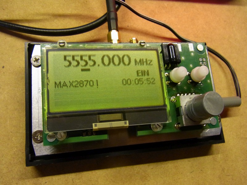

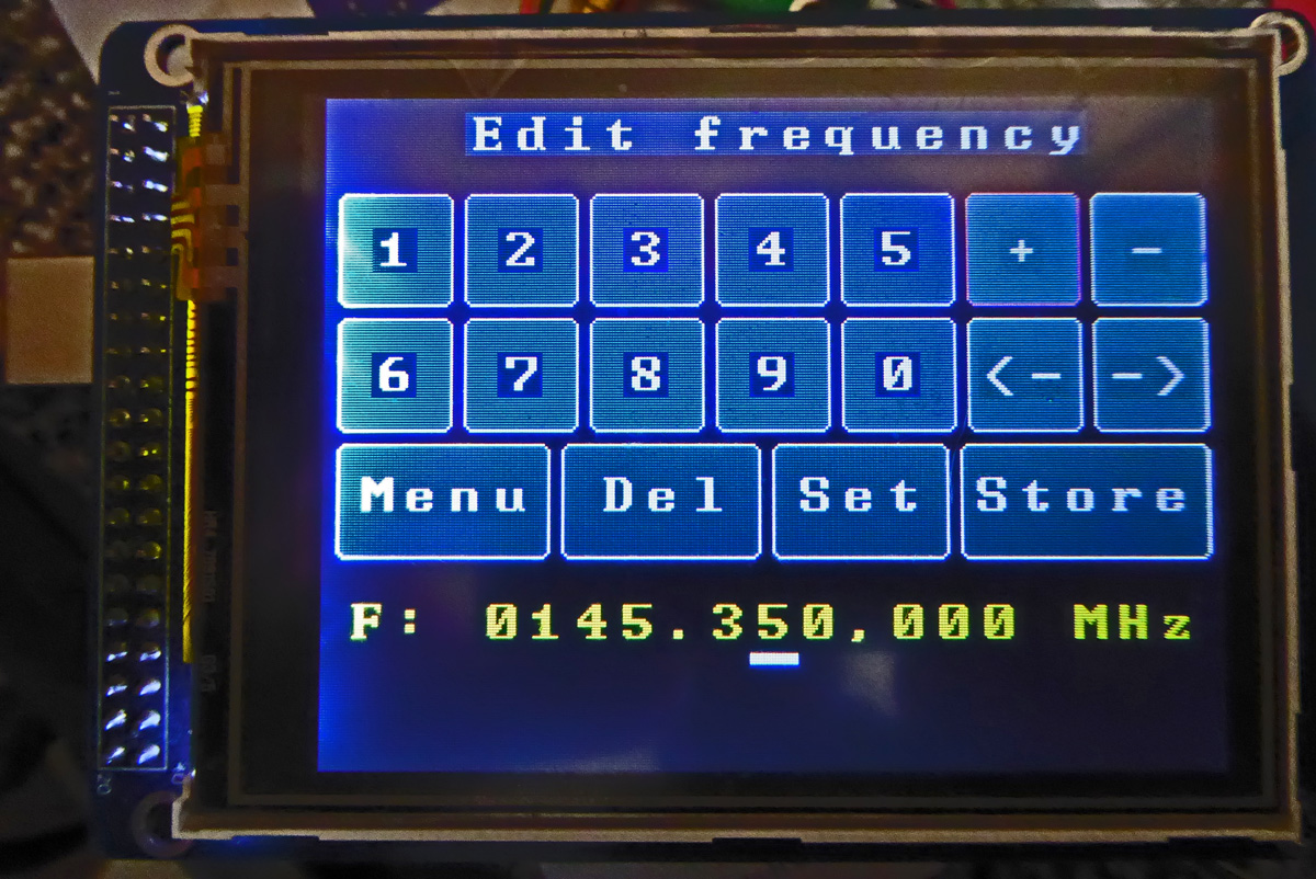

Ich bin dabei, einen Generator mit einem Doppel- Ofen- Quarzoszillator 10 MHz und den genannten Komponenten aufzubauen. Für Frequenzen < 35 MHz soll noch ein SI5351A hinzukommen. Zielstellung: - hohe Frequenzkonstanz für Sendungen zum geostationären Satelliten QO-100, - vielseitige Referenzquelle. Bisheriger Arbeitsstand: Menüpunkt 1 funktioniert mit dem ADF4351. Vielleicht gibt es Eurerseits Anregungen für weitere nützliche Funktionen.

DH1AKF W. schrieb: > Die + - Tasten in Verbindung mit dem Cursor ermöglichen vielfältige > Schrittweiten. Das wird mit dem Drehknopf allein etwas schwierig... Wenn man feinfühlig nen LO abstimmen will tut man sich da wesentlich leichter wenn man hochauflösend drehn kann. Mit Touchscreem oder nur Tasten würde ich wahnsinnig werden. Ist genauso ineffizient wie auf Handys blind Texte schreiben. Heutige Mikroncontroller haben meist ne Handvoll Timer drin, welche auch direkt ohne groß aufwand Encoder direckt auswereten können.

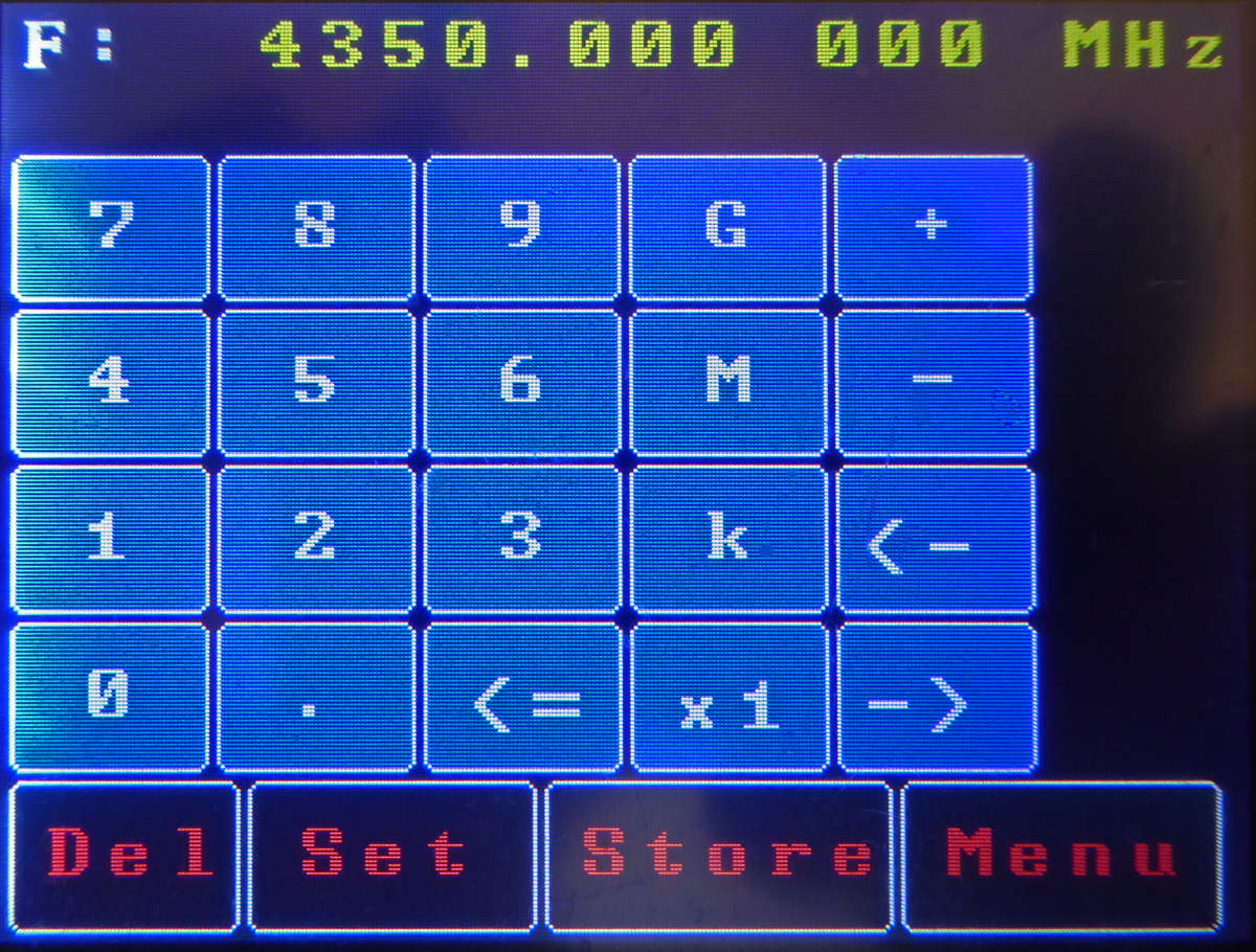

Drehencoder und Touchscreen lassen sich doch perfekt kombinieren und es braucht beide für eine halbwegs komfortable Bedienung. Frequenzeinstellung würde ich wie 90% der richtigen Signalgeneratoren machen: Pfeiltasten, um die gewünschte Dezimalstelle auszuwählen und mit Drehknopf verstellen...

HF Pfuscher schrieb: > So wie im Anhang etwa? > > Habe den Drehencoder und die Cursor-Knöpfe nicht mitgezeigt, > aber ich denke das Video ist aussagekräftig genug. Zumindest die Richtung stimmt. Bei einem Tatsch-Display könnte man die Stellen direkt antasten, einstellen dann mit Encoder. Das ist zumindest intuitiver als +/- Tasten oder (noch schlimmer) irgendwelche Slider. Meine beiden Marconis haben auch Display, Tasten und Drehknöpfe, die bediene ich inzwischen fast blind. Eine Hand dreht gefühlvoll am Knopf, dabei der Blick aber auf Oszi, das HF-Milliviltmeter oder oder oder gerichtet. Das stell ich mir mit einen Tatsch-Display als Verstellwerkzeug eher schwierig vor. Old-Papa
#5912507
Old P. schrieb: > Bei einem Tatsch-Display könnte man die Stellen direkt antasten, Wenn du schon mal versucht hast mit deinen Wurschtfingern eine Stelle der Frequenzanzeige gezielt zu treffen dann wirst du erkennen dass damit keinerlei sichere Bedienung möglich ist. Deswegen bin ich von der Dadsch-Programmierung abgekommen. Diese Displays sind zu klein und deren Dadsch- Sensitivity ist zu ungenau für eine saubere Bedienung.
HF Pfuscher schrieb: > Wenn du schon mal versucht hast mit deinen Wurschtfingern > eine Stelle der Frequenzanzeige gezielt zu treffen dann > wirst du erkennen dass damit keinerlei sichere Bedienung > möglich ist. Es ist ja nur überhaupt kein Problem etwas größere <> zu machen um eine Stelle zu selektriern.

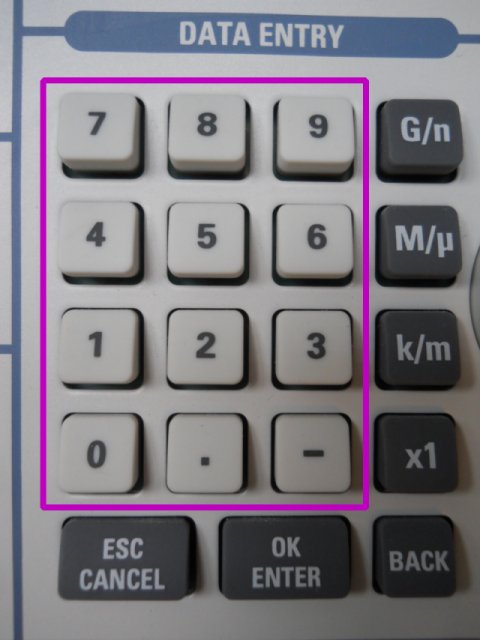

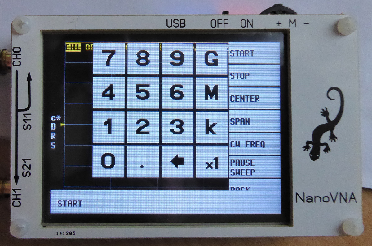

HF Pfuscher schrieb: > Wie wäre es denn das Touch-Eingabefeld wenigstens einem > genormten Eingabefeld (wie es an Messgeräten als auch mit > Einschränkung an der Tastatur zu finden ist) nachzu- > empfinden? Anbei mal ein Beispiel wie das am Messgerät aussieht.
HF Pfuscher schrieb: > Anbei mal ein Beispiel wie das am Messgerät aussieht. Für diesen Einwand bin ich dankbar, zumal im "NanoVNA" etwas ganz Ähnliches programmiert wurde (siehe Foto). Die Tasten "G", "M", "k","x1" erleichtern die Eingabeprozedur. So ähnlich werde ich es auch machen. Eine "eierlegende WMS" will ich keinesfalls, mir reicht eine exakte, leicht bedienbare Signalquelle (also keine Modulation o.ä.). Wieder aufrufbare Memories sollen die Bedienung erleichtern. Da ein Sweep relativ leicht zu programmieren ist, (die Chinesen machen es uns vor,) habe ich das auch vorgesehen. Zugegeben: der Touchscreen ist sehr klein, deshalb benutze ich einen Stift mit Gummispitze, von meinem Tablet. Zu den "inneren Werten": Der ADF ermöglicht vier Stufen für die Power. An eine Steuerung oder Regelung der Ausgangsleistung habe ich noch nicht gedacht, aber ein digitaler Abschwächer wäre kein Problem. Danke Für den Tipp, Wolfgang (W.S.) Ich werde die niederen Frequenzen an einen getrennten Ausgang legen.
#5912904
DH1AKF W. schrieb: > Für diesen Einwand bin ich dankbar Na, das nenne ich doch mal "beratungs-nichtresistent". Dafür bin ich auch dankbar.

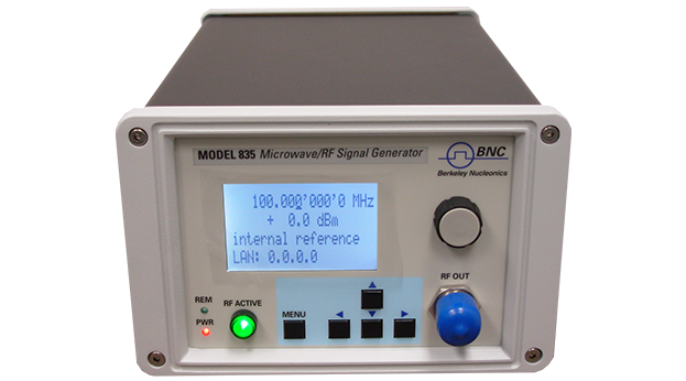

die Punkt & Komma Schreibweise ist eher muehsam. Wenn du Dreiergruppen willst, nimm die hochkomma.
Bonzo N. schrieb: > die Punkt & Komma Schreibweise ist eher muehsam. Das Foto zeigt die Anzeige nach vollständig eingegebener Frequenz. Es wurde eingegeben: 1296M oder 1.296G oder 1296000k usw. Für die Anzeige werden diese Zahlen neu formatiert.
Ja, genau. Aber 1.296'000'000 G resp 1'296.000'000 M waeren lesbarer

Bonzo N. schrieb: > die Punkt & Komma Schreibweise ist eher muehsam. Wenn du > Dreiergruppen > willst, nimm die hochkomma. Das sind Probleme. Cheffe
Das Geraet beeindruckt mit dem Look-and-feel. Nicht mit den Specs...

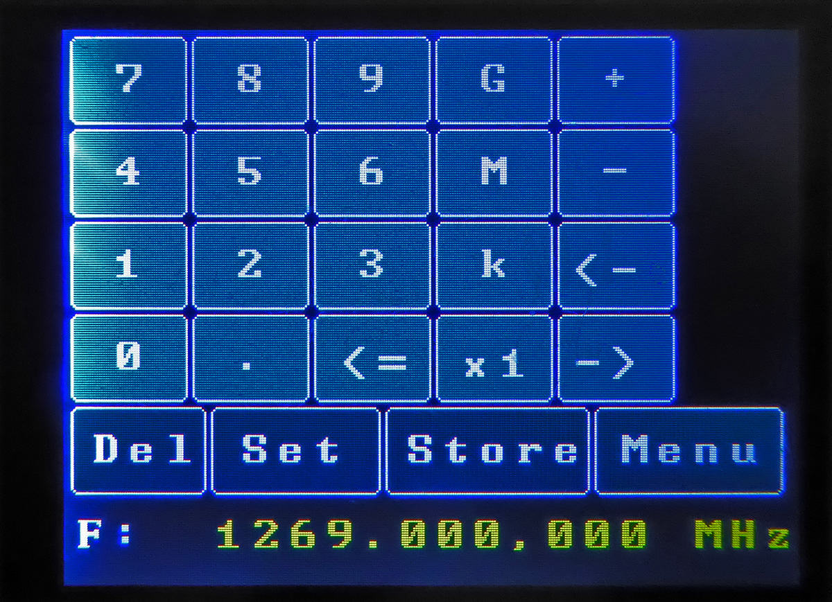

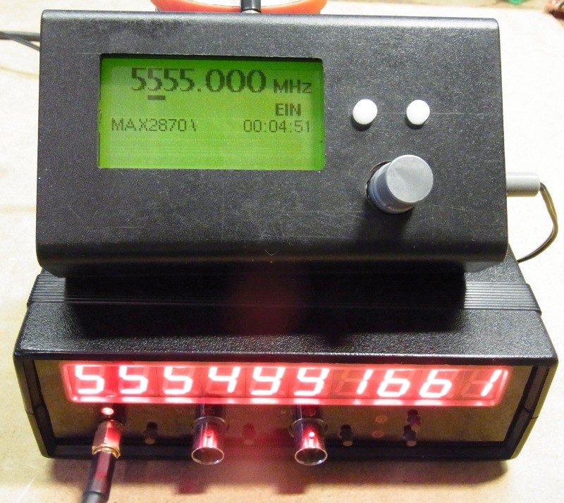

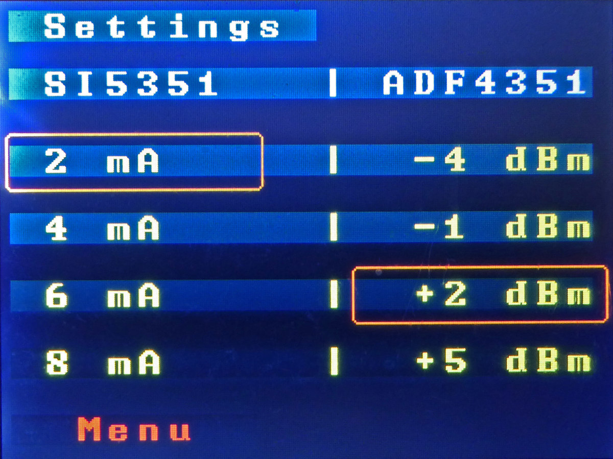

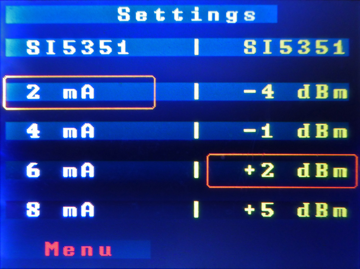

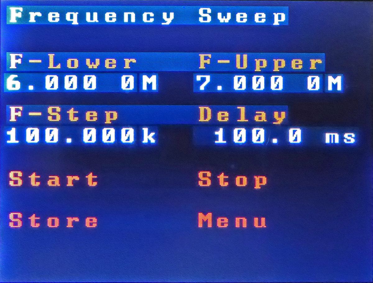

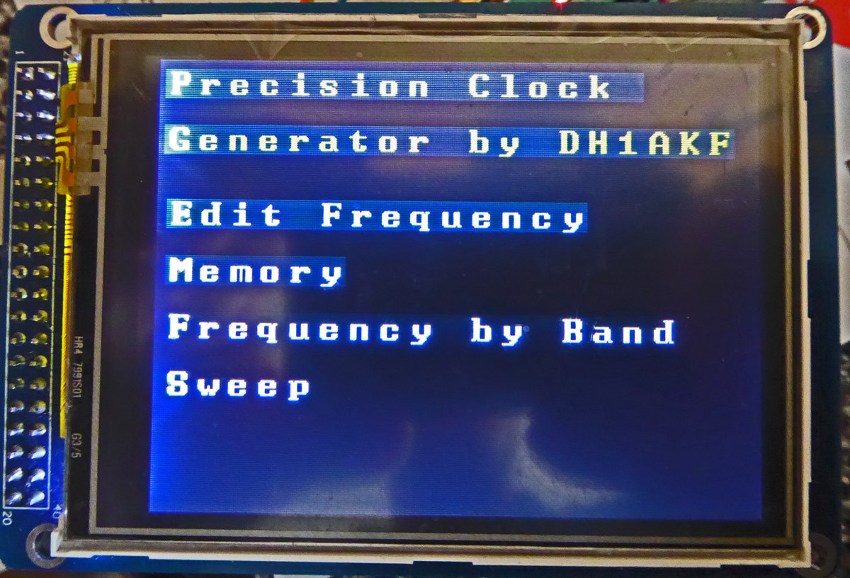

Neuer Arbeitsstand Die Menüs "Edit Frequency", "Frequency by Band" und "Sweep" funktionieren. Für ein passendes Gehäuse muss ich mich noch entscheiden...
#5922670

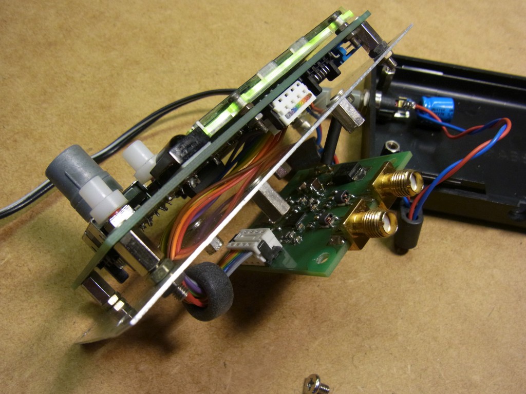

DH1AKF W. schrieb: > Für ein passendes Gehäuse muss ich mich noch entscheiden... Für einen deutlich passenderen Ausdruck für "Edit Frequency" auch. HF Pfuscher schrieb schon im Beitrag #5912808: > Eine Frequenz editiert man nicht, sondern man editiert einen > String oder Text. Frequenz ist die Eigenschaft eines Signals. Und ein Signal lässt sich nun mal nicht editieren. SCNR
#5922697
DH1AKF W. schrieb: > und "Sweep" funktionieren. Auch für den "Sweep" ist noch Luft nach oben. Ein Sweep ist ein Vorgang mit Parametern, dessen Parameter setzt man. Nimm dir einfach ein Vorbild von einem professionellen Messsender. Dort setzt man F Start, F Stop, F Step etc. Ich habe noch nie bei einem Messgerät gesehen dass man irgendeinen Signalparameter "edit"iert. Ja, man editiert ein Eintragsfeld, aber das hat mit der Bedienung (Benutzer- Führung) und der Signalsynthese herzlich wenig zu tun. Falls du - so wie jetzt - geneigt bist Bindestriche zu verwenden denke daran dass du dich (offensichtlich) englisch-sprachig ausdrücken willst. Und im Englischen gibt es nur ausnahmsweise (z.B. state-of-the-art) Bindestriche. Jedenfalls nicht dort wo du sie gerade verwendest. Es sei denn du willst deinen alten "my-home-is-my-castle" Deutsch-Englisch-Stiefel durchziehen und einen totalen Kauderwelsch produzieren. Dann ist es natürlich wurscht. SCNR again.
Danke für die Hinweise. Ich habe die Texte folgendermaßen geändert: "Frequency Entry" statt "Edit Frequency" "F_Lower" statt "F-Lower" usw. Als Nächstes kommt die Speicherung im EEPROM. LG
DH1AKF W. schrieb: > Neuer Arbeitsstand > > Die Menüs "Edit Frequency", "Frequency by Band" und "Sweep" > funktionieren. Ergonomie: Es ist äußerst unübersichtlich, wenn sich der Frequenzwert unter der "Tastatur" befindet. Man verdeckt mit der Hand jedes mal das, was man gerade getippt hat. Seit der Erfindung der Taschenrechner vor einem halben Jahrhundert ist die Anzeige oben und darunter sind die Bedienelemente.
Route 6. schrieb: > Es ist äußerst unübersichtlich, wenn sich der Frequenzwert unter der > "Tastatur" befindet. Man verdeckt mit der Hand jedes mal das, was man > gerade getippt hat. Danke für Deinen Hinweis! Mir ist das bisher nicht störend aufgefallen, weil ich meist einen Touch- pen verwende. Aber das lässt sich ziemlich schnell ändern, durch andere Parameter...

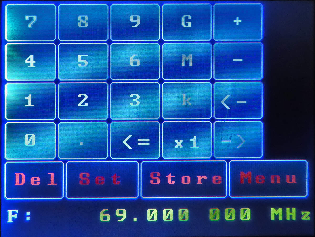

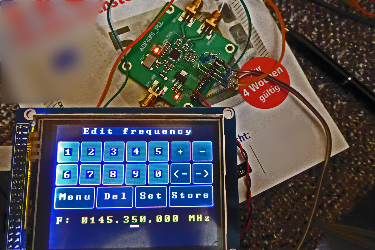

Für Programmierer: Arduino kann normalerweise nur 32 Bit. Also maximal bis 4.294.967.295 (2^^32 - 1). Mit einem speziellen Datentyp (ull) geht es nun hoch genug (siehe Foto).
DH1AKF W. schrieb: > Mit einem speziellen Datentyp (ull) geht es nun hoch genug (siehe Foto). Genauer gesagt: Die Funktion strtoul(...) ("String in unsigned long konvertieren") kann nur bis zum besagten Wert arbeiten. Da wir aber sowieso nicht über 4.4 GHz hinaus wollen, wird der Fall f > 4 GHz gesondert behandelt: Es wird der Rest (max. 999 MHz) getrennt konvertiert, und danach 4 G addiert.

DH1AKF W. schrieb: > Mit einem speziellen Datentyp (ull) geht es nun hoch genug ... und umgehen tut man mit 64 bit so wie im Anhang z.B. Dann braucht man diese Funktion nicht: DH1AKF W. schrieb: > Die Funktion strtoul(...) ("String in unsigned long > konvertieren") kann nur bis zum besagten Wert arbeiten.
#5923916
HF Pfuscher schrieb: > Dann braucht man diese Funktion nicht: Sorry das war etwas zu voreilig ...
HF Pfuscher schrieb: > Sorry das war etwas zu voreilig ... ... weil man ja den "unsigned long long" Wert nicht nur zur Anzeige benötigt, sondern auch an die Schaltkreise übergeben muss.
#5923936
DH1AKF W. schrieb: > Für Programmierer: Arduino kann normalerweise nur 32 Bit Aha. Dein Generator ist also genauer als 32 bit. Interessant. leo

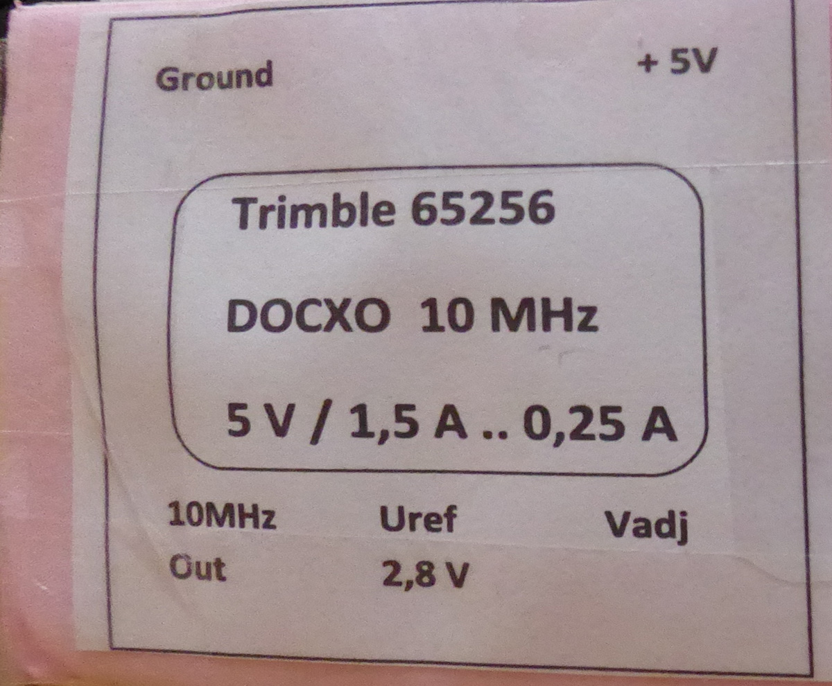

Der Master- Oszillator hat ähnliche Kennwerte wie dieser: http://morion.com.ru/catalog_pdf/MV89-OCXO.pdf
