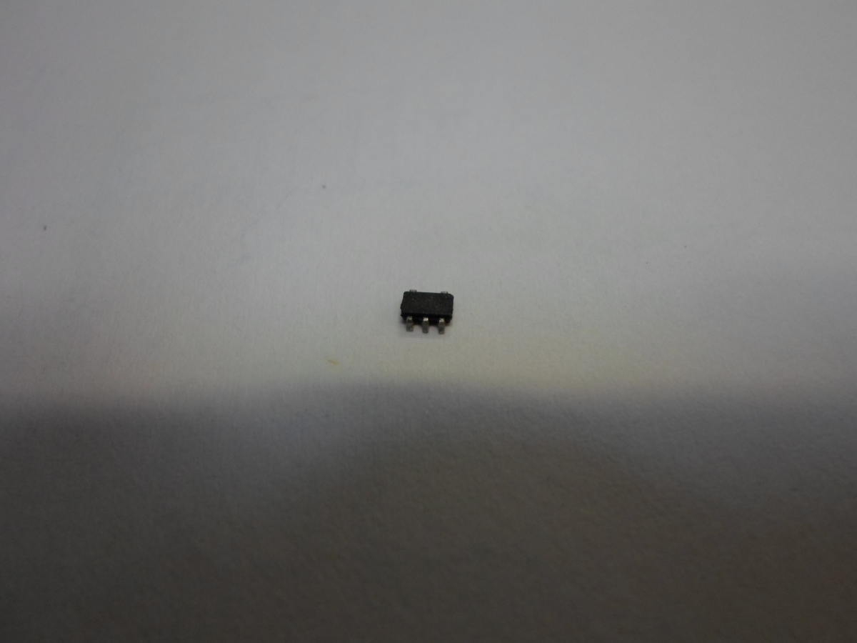

Hi
SOT23, 5 Pins, Aufschrift B10S
Hängt als U2 am PIC16F726 in einer Philips Soniccare-Zahrbürste.
Was könnte das sein?

Michael B. schrieb:
> Torex XC6115A231MR ?
So ganz paßt die Pinbelegung nicht:
Pin 1 geht an PIC/14
Pin 2 an -
Pin 3 an PIC/15
Pin 4 an +
Pin 5 an -
von H. H. (Gast)
Fotos?
von Peter N. (alv)
Mehr gibt die Kamera nicht her.
von Rainer W. (rawi)
Dann geht dichter ran - was sollen 98% leerer Hintergrund?
Und dazu noch so beleuchtet, dass überhaupt nichts zu lesen ist.
von H. H. (Gast)
Andere könnens besser:
https://toothbrushbattery.com/guides/philips-sonicare-easyclean-hx6530-battery-replacement/
So kann man zumindest sagen, dass B1 der Typcode ist, der Rest Datecode.
Aber um was es sich dabei handelt?
von Peter N. (alv)
Dichter ran, dann stellt sich die Kamera nicht mehr scharf. Minimaler
Abstand liegt bei ca. 15-20cm.
Ich habe hier kein Fotostudio, daß ich mit Ausleuchtung rumspielen kann.
Und mit Kamerablitz ist gar nichts mehr zu erkennen.
von Michael B. (laberkopp)
B1??    TC1015  Microchip  SOT23-5  100 mA CMOS LDOs with Shutdown and
Reference Bypass
https://ww1.microchip.com/downloads/en/DeviceDoc/21335e.pdf
B1??    AP432Y  AnaChip  SOT23-5=SOT25  Voltage Reference, 1.24 V, 0.5%,
-20 to +85 deg C, 250 mW
https://html.alldatasheet.com/html-pdf/87107/ANACHIP/AP432IAR/751/3/AP432IAR.html
B1??    R1111N311A  Ricoh  SOT23-5=SOT25  LDO, LN, -CE, 3.1V±2%, 200mA
http://static6.arrow.com/aropdfconversion/f7c57da19f41e35650dce3865bfd64b324f7600d/me-r1111n.pdf
B1??    RN5VD11AA  Ricoh  SOT23-5=SOT25  Voltage Detector 1,1V, Reset
Push-pull output  http://www.aeneas.com.c n/PDF/Ricoh/2005/MARK.pdf
B1??    TC1015-2.5VRX  Microchip  SOT23-5=SOT25  LDO, CE, 2,5V±2%, 100mA
https://pdf1.alldatasheet.com/datasheet-pdf/view/194719/MICROCHIP/TC1185-1.8VCT713.html
von Tobias W. (hacker-tobi)
das ist ein 3,3v Spannungsregler.
Welcher genau weiss ich leider nicht mehr.
Willst du den tauschen und wenn ja warum?
Lass einfach Tageslicht durchs Fenster rein. Wenn du die
Einfallsrichtung des Lichtes nicht ändern kannst, könntest du zur
Veränderung des Beleuchtungswinkels vielleicht einfach den Chip
verkippen.
Dann nimm eine Lupe dazwischen. Wenigstens könntest du dich beim
Hochladen auf den relevanten Bildausschnitt beschränken.
