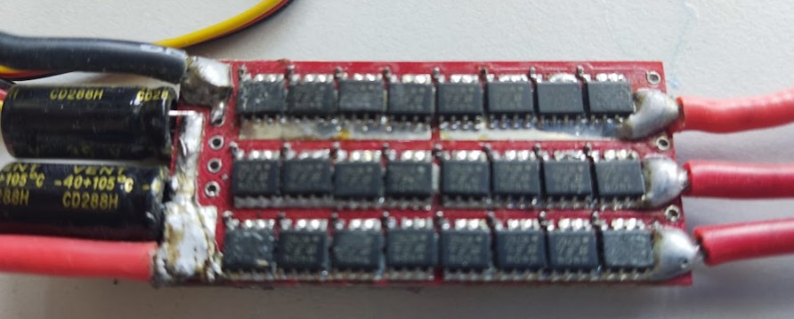

von Wilhelm M. (wimalopaan)
Es gibt so etwas wie das China Standard Design für bldc und atmega. Und
die SW heißt SimonK.
von Michael B. (laberkopp)
> atmega. Und die SW heißt SimonK.
Das taugt doch nur für Ventilatoren (am Kopter) weil ohne Hallsensoren.
