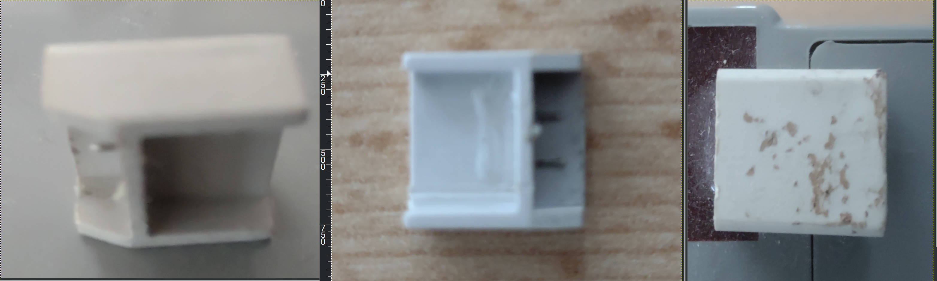

Hallo Forum,
kennt jemand eine Bezugsquelle für Polschutzkappen für
Akkus mit 5,5mm Ausschluss-Fahnen, siehe Anhang.
In der Bucht gibt es vorwiegend Kappen für die großen
Akkus mit Schraub-Polen.
Ich bräuchte so an die 50 Stück, um die Akkus sicher zu
lagern. Sie mit Klebeband oder Schrumpfschlauch zu sichern
ist mir unsympathisch.
LG+Danke!
Markus

von Markus W. (dl8mby)
Hallo Gerald,
die Idee mit den Quetschverbindern alias Faston hatte ich auch
bei meiner Suche schon, da sie überall auftauchen, siehe Anhang.
Bei der Breite der Terminals habe ich mich verschrieben.
Sollte 6.5mm lauten. Das habe ich mit der Schieblehre gemessen.
Laut Datenblatt sind es ja 6.35mm.
Danke für Deinen Hinweis.
Markus
Danke Gerald,
bin heute nicht ganz auf der Höhe - Erkältung im Sommer.
Die erste Terminal-Zeichnung ist die falsche. Die richtige
im Anhang. Nicht die Länge, sondern die Breite beträgt 6.35mm
bei meines Akkus.
Habe davon aus einer USV eine ganze Anzahl bekommen und wollte
sie mir auf Halde legen, mit entsprechender +Polisolierung.
Markus
Wie ich schon schrieb, nur so am Rande, die Dinger sind
durchaus edle Teile "NPX-35TFR" und waren in sündhaft teurer
HW als Cache-Buffer-Versorgung bei Stromausfall verbaut.
Der gut gemeinte Vorschlag von Gerald B. mit der Gummi-isolierten
Quetschverbindern ist doch nicht so optimal, da die Verbinder
nicht komplett über die Pole ragen, so daß immer noch Kontakt
an der Biegung, an der die Pole aus dem Akku ragen, möglich ist.
Was ich suche seht Ihr im zweitem Anhang.
Diese Schutzkappen waren mal bei einem ähnlichen neuen Akku bei
Lieferung dabei. Davon habe ich aber nur leider vier Stück.
Brauche aber mindestens 30 Stück.

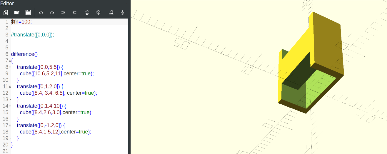

Da ich nicht in der Bucht fündig wurde und mir noch keiner eine
mögliche Bezugsquelle nennen konnte, überlege ich mir die Kappen
via 3D-Printer selber, nach dem vorhandenen Vorbild, zu machen.

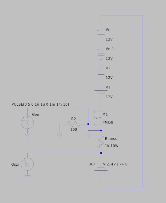

Glaubt Ihr man könnte die übrigen vier mit einem Akku-Pulser
revitalisieren?
Habe noch keinen und überlege ob ich mir so ein Teil zulegen soll.
Eine andere Methode wäre mittels eines FETs die guten Akkus in
Serie verschaltet (24,36,48,...,180V) als Quelle zu nehmen und
mittels eines Strombegrenzungs-Widerstandes mal 1, 10, 100mA
mittels Generator (100Hz bis 1kHz) an den Patienten zu legen.
Dazu müsste ich aber erst eine Testschaltung basteln.
Wie stehen die Chancen für einen Erfolg? Lohnt sich die Mühe
oder ab zum Wertstoffhof damit.
Markus
von Manfred P. (pruckelfred)
> revitalisieren?
Dazu gibt es drölfunschwanzig Threads - ab in die Tonne.
Es macht auch Sinn, den Ladestrom anzuschauen: Der halbwegs entladene
Akku sollte gut Strom aufnehmen, sind es nur wenige hundert mA, ist auch
der ein Fall für die Tonne.
Kleiner Nachtrag zu meiner Versuchsschaltung um die
Kandidaten mit 2V und 4V an den Polen etwas wachzurütteln.
Ob das klappt? Da bei ihnen der Strom am NT minimal ist
sind die Zweifel am Erfolg berechtigt.
Ich habe mal zur Veranschaulichung ein LTSpice Schaltplan
erstellt um meine Idee besser zu veranschaulichen.
Habe mich auch gestern hingesetzt und in OpenSCAD einen ersten
Entwurf meine Polkappe für den 3D-Druck entworfen.
Bin gespannt wie das Resultat ausfällt. Bevor ich aber den
Drucker anwerfe werde ich mich noch auf der HAM-Redio nächsten
WE umsehen. Eventuell stolpere ich da über solche Polkappen.
