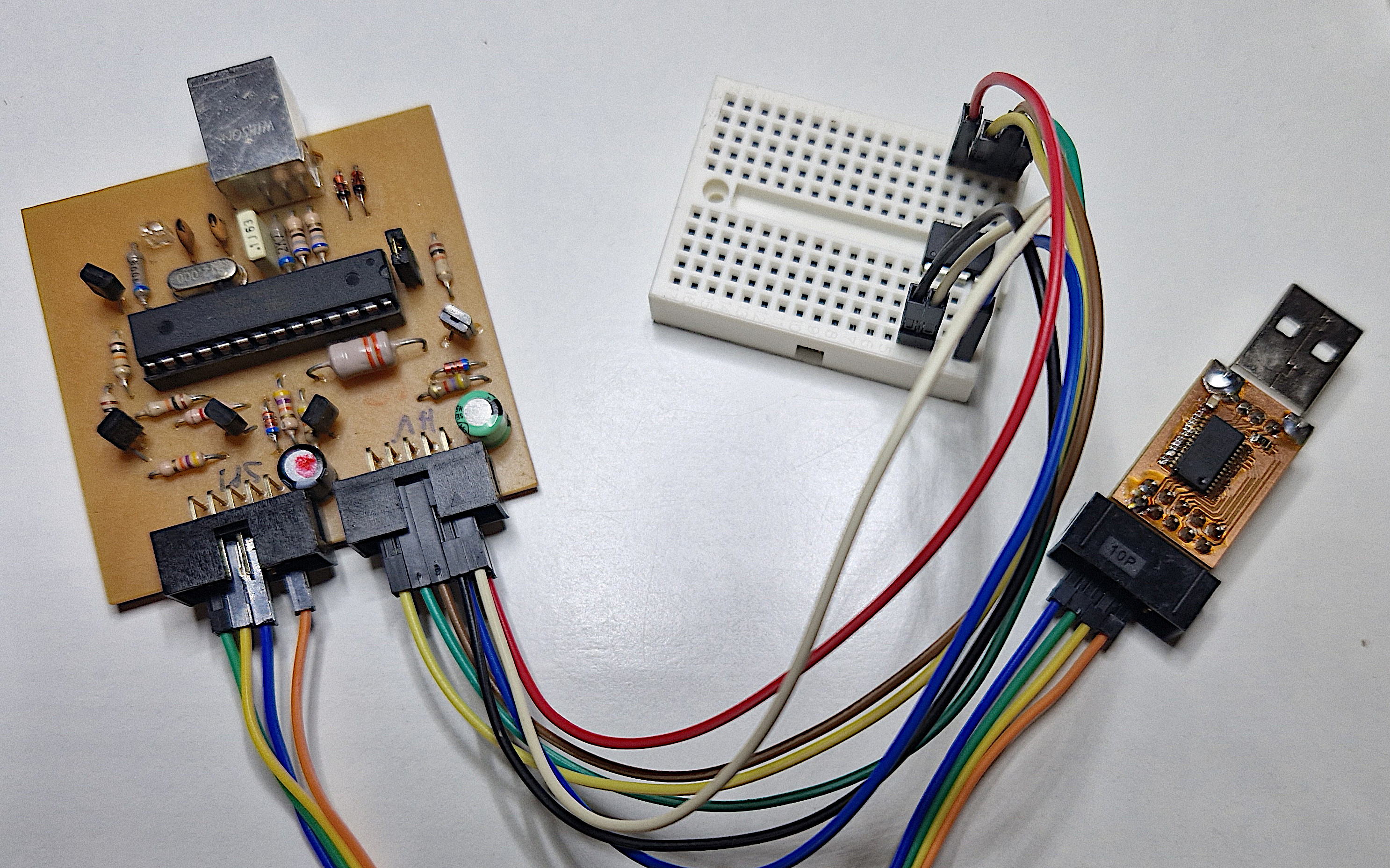

Hallo in die Runde,
erster Hinweis: dies ist kein Hilferuf, sondern eher ein
Erfahrungsbericht mit möglichen Lösungen. Ich weiss auch nicht, ob dies
Thema hier überhaupt noch für Jemanden relevant ist, im Zweifelsfalle
einfach ignorieren!
Vor über 10 Jahren, hatte ich mir 2 AVRDOPER gebaut und lange Zeit als
primäre Programmieradapter genutzt (damals noch als CDC mit AVR-Studio
unter Windows). Für "normalen" Kram nutze ich inzwischen aber nur noch
selbstgebaute USBASPs, die Doper werden nur noch alle paar Jahre
rausgekramt, wenn es um was 8-beiniges mit wegprogrammiertem Reset geht
(HVSP), zuletzt hier:
Beitrag "Re: Gerät bauen, welches Rauschen produziert (kein Scherz)"
Dies war jetzt kein Problem, die Käfer habe ich mit SPI programmiert und
den Reset am Schluss deaktiviert. Aber zu diesem Anlass hab ich den
Doper mal wieder rausgekramt und festgestellt, dass es inzwischen ein
Kommunikationsproblem gibt.
Dann hab ich es auf einem etwas älteren Reserverechner, ebenfalls
Debian11/64 getestet, hier funktioniert es (Ist der 1. Workaround).
Da ich gerade einen Banana-Pi mit aktuellem Bücherwurm im Test habe, der
eigentlich für einen anderen Zweck vorgesehen ist, ebenfalls getestet:
funktioniert auch.
RasPi 1A und 1B, mit Buster oder Bullseye funktionieren nicht.
Also verträgt ich der USB-HID Tunnel zwischen Doper und Avrdude
irgendwie nicht mit meinem Brot und Butterrechner.
Im BIOS finde ich auch keine Konfigurationsoptionen für die
USB-Hardware.
Da inzwischen regelkonforme USB-UARTs sowohl als Käfer, als auch als
Module gut und preisgünstig verfügbar sind, und die UART-Schnittstelle
auf den SPI-Steckverbinder geführt ist, habe ich mich entschlossen, den
gesamten USB-Stack aus dem Doper zu entfernen und die Kommunikation über
die UART herauszuführen. Zum Glück passt der 12MHz-Quarz zu den
115200Baud, so dass hier kein Wechsel erforderlich ist.
Folgende Änderungen waren dazu erforderlich:
entfernen von usbdrv und serial(debug) aus dem makefile.
Der wesentliche Umbau betrifft die main.c
Die hardware.h sieht bei mir etwas anders aus, als original, da ich die
Schaltung etwas angepasst habe. Wer die original HW benutzt, sollte hier
auch die Originaldatei verwenden. Meine Hardware ist im "circuit"-Ordner
(target und pdf).
Damit wird der Doper jetzt wie ein STK500 behandelt und über
/dev/ttyUSB# (oder com# unter Windows) angesprochen und würde wohl sogar
mit dem AVR-Studio funktionieren.
Für mich hat die Lösung den Vorteil, dass ich mit meinem
"Lieblingsrechner", ohne zusätzlichen Platz auf dem Tisch auskomme.
Falls Jemand vor dem gleichen Problem stehen sollte, gibt es
zummindestens ein paar Lösungsansätze.

von Ingo W. (uebrig) Benutzerseite
Das ist mit "HID-Modus" gemeint.
In der "hardware.h" gibt es zwei Schalter, mit denen jeweils der CDC-
oder HID-Modus aktiviert wird. Unter WindowsXP konnte man den
Bulk-Transfer, welcher für den CDC-Modus benötigt wurde, im LowSpeed
Betrieb illegalerweise noch freischalten, später ging aber auch das
nicht mehr.
Wenn dein Doper noch für CDC programmiert ist, wirst du ihn wohl neu
programmieren müssen. Es gab aber auch die Option, beide Stacks zu
aktivieren, dann musste mit einem Jumper der Modus festgelegt werden.
Das hab ich aber bei mir nicht drin.
Für den HID-Modus musste damals extra ein Modul in AVRDUDE eingebaut
werden. Vor einigen Jahren, hat das auch noch gut funktioniert (Ubuntu,
aber auch ein anderer Rechner).
Mir ist es aber lieber, wenn die AVRDUDE-Entwickler sich um den
"simple-uart-updi-modus" kümmern, als um so einen Exoten, wie den
doper-hid-modus, daher der Umbau auf "echten UART".
Bin jetzt noch einmal in mich gegangen. Den Wechsel von CDC auf HID
hatte ich beim Wechsel von Windows XP zu 7 gemacht, weil ich der Meinung
war, dass Bulk-Transfer für Low-Speed Geräte illegal ist. Habe
inzwischen hier aber auch andere Auffassungen gefunden, z.B. von Jörg:
Beitrag "Re: USB CDC (virtual Com-port) mit hohen Datenraten verwenden"
Auf der AVR-CDC Seite
http://www.recursion.jp/prose/avrcdc/driver.html#linux steht (wohl seit
über 10 Jahren):
"Linux <2.6.31 does not allow the low-speed bulk transfer. Replace the
kernel to 2.6.31 or higher."
Also habe ich mal ein AVR-CDC geflasht, RxD mit TxD gebrückt und habe im
Putty meine gesendeten Zeichen zurückbekommen. Also geht AVR-CDC
zummindest bei mir unter Debian 11.
Also die Firmware für den Doper wieder auf CDC zurück geändert und ihn
über /dev/ttyACM0 angesprochen - funktioniert, beste Lösung.
Eine Rückfalloption habe ich ja gegebenenfalls immer noch.
Man lernt also wirklich nicht aus.
