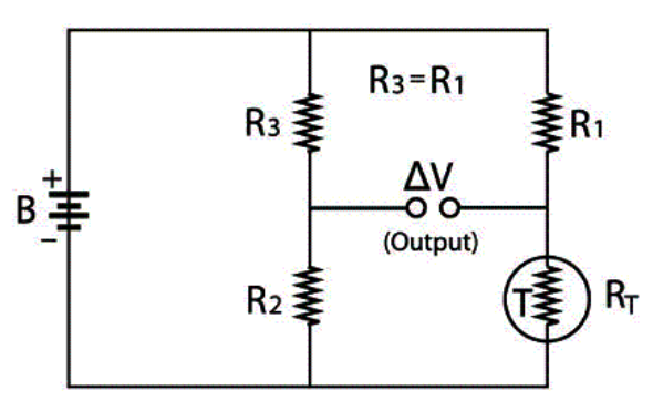

Hallo liebe Community,
ich möchte die Spannungsdifferenz phi_u von einer Brückenschaltung mit
einem uC messen.
Ich bin jetzt so vorgegangen, dass ich den Analogwert vom Potentil A mit
dem Analogpin A0 ausgelesen habe.
Dann habe ich den Analogwert von Potentil B mit dem Analogpin A1
ausgelesen.
Für die weitere Umrechnung bekomme ich dann auch tatsächlich 0.01V raus,
aber wenn ich mir die Analogwerte auf ein Display ausgeben lasse sind
die irgendwie komisch.
Ich bekomme für A0=24.0 und für A1=23.0
Was stimmt hier nicht.
Ich bin für jede Hilfe dankbar!

Du hast vergessen, den Schaltplan samt Bauteilbezeichnugen und das
offensichtlich fehlerhafte Programm anzuhängen.

Für die A0= 24 bekomme ich nach Umrechnung 0.12V raus.
Die Versorgungsspannung für die Brückenschaltung beträgt 4.96V

Vielleicht noch sinnvoll:
R3=10k
R1=10k
R2=170
Rt=170
Wie genau (und zuverlässig) kann denn der (trotz meiner Nachfrage
weiterhin unbekannte) µC solche geringen Spannungsdifferenzen im
mV-Bereich überhaupt wandeln?
Wenn du einen 10Bit ADC hast und 5V Referenz, dann könnte der
theoretisch zwar 5mV auflösen, aber praktisch hast du jede Menge von
Fehlerquellen, die eine Messung in diesem Bereich sinnlos machen.

1. hat der µC wenigstens die selbe Masse wie die Brücke?
2. weil der 10k/10k Wandler eine recht hohe Impedanz hat, wäre es
sinnvoll da noch einen Kondesator zur Impedanzveringerung parallel zu
schalten.

In einer Brückenschaltung wo man mit einem ADC misst hat man
zunächst mal ein Problem mit der Masse. Nämlich dann wenn die
Brückenschaltung den gleichen Massebezug wie der ADC hat.
Wie und was da genau gemessen wird geht aus der Beschreibung
(Prosa, uuuuaaaahhh) nicht hervor.

Mans A. schrieb:
> Ich habe den GND-Pin vom Board mit der Brücke verbunden
Beim Messungen im mV-Bereich kommt es sehr darauf an, wie diese
Verbindung ausgeführt wurde und welcher Strom darüber fließt.
> wäre es sinnvoll
Es wäre sinnvoll, wenn du dir einfach mal die Rohwerte des 12-Bit-ADC
anzeigst und dann anhand dieser angezeigten Rohwerte bewertest, ob es
sinnvoll und zielführend ist, mit der Differenz dieser Rohwerte
weiterzuarbeiten.
Die Rohwerte sind bei einem 12-Bit-ADC Integerwerte zwischen 0...4095.
Vermutlich dürften 0V = 0 und 3V3=4095 sein. Die 2,5V deiner
Brückenschaltung sollten sich um 3100 herum abspielen.

von Joe L. (joelisa)
Prinzip der Brückenschaltung nicht verstanden?
Die Brücke bildet die Differenz der 2. Zweigspannungen -- und nicht
der Prozessor dahinter!
Ohne groß Beispiele zu zitieren: Die numerische Differenz aus 2 großen
Zahlen ist immer etwas "kniffelig", sofern diese 2 Zahlen schon
fehlerbehaftet sind.
von Rainer W. (rawi)
Joe L. schrieb:
> Die Brücke bildet die Differenz der 2. Zweigspannungen -- und nicht der
> Prozessor dahinter!
Dazu müsste der Controller differentielle Eingänge besitzen - tut er
aber nicht.

von Manfred P. (pruckelfred)
>> Prozessor dahinter!
> aber nicht.
Deshalb nimmt man einen Differenzverstärker, Grundlagen von OPs. Der
macht schon deshalb Sinn, weil man damit das kleine Signal der Brücke
auf einen zum µC passenden Pegel bringt.
Generell muß man nicht müssen: Beide Seiten der Brücke haben einen Bezug
zur Masse, weshalb man beide Spannungen auch massebezogen messen kann.
Um den benötigten Wert zu bekommen, muß man halt rechnen, woran es beim
TO deutlich hapert.
Das wird vermutlich trotzdem kein sinnvolles Ergebnis bringen, weil
Genauigkeit und Auflösung des µC nicht reichen.
von Wolf17 (wolf17)
Lothar M. schrieb:
> Die 2,5V deiner Brückenschaltung sollten sich um 3100 herum abspielen.
Ja, so ist das, wenn der Anfrager die Details nur widerwillig Preis
gibt, dann ist raten angesagt.
Die Brücke teilt mit 10k zu 170R. Bei 5V Speisung liegt das Potential A
und B auf 83,5mV. Je nach Nullpunkt kann es durchaus passen, dass ein
10bit AD das als Stufe 23 misst.
Wenn die Brücke und der AD die gleiche Referenz haben, würde ich den
linken Zweig weglassen, die 83mV z.B. 50fach verstärken und dann auf den
AD geben.
Ja, stimmt, durch dieses sehr ungünstige Verhältnis kommt dann auch das
niedrige Wandlungsergebnis zusammen.
> dass ein 10bit AD das als Stufe 23 missst.
Der erwähnte Arduino Due hat aber einen 12 Bit ADC.
Ja, so ist das: mangels Schaltplan muss man raten. Ich würde aber sagen:
haben sie nicht.
> haben sie nicht.
Herr Wolf17 will den einen Zweig der Brücke weg lassen und ratiometrisch
messen. Nur dann macht es Sinn, die selbe Spannung zu nutzen.
Betreibt man die Brücke als Brücke, ist das anders.
Von Wägezellen, die eine Brücke enthalten, kenne ich die Angabe "mV pro
Volt". Das heißt, die Änderung der Brückenspannung (mV/kp) wird mit
steigender Versorgung auch höher.
Das kann man nicht kompensieren, indem der A/D sich auch aus dieser
bedient, die muß anständig stabil sein und gut. Als Pedant könnte man
sie natürlich messen und versuchen, Abweichungen rauszurechnen.
