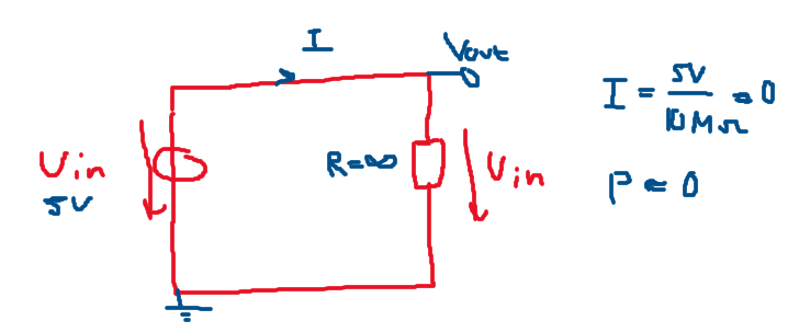

Hallo liebe Leute,
warum braucht man einen Spannungsfolger (Volatgefollower)?
Anstatt einem Spannungsfolger kann ich doch auch folgendes
verwenden:(siehe Anhang)
Ich habe einen unendlich großen Eingangswiderstand --> I=0, nahezu
leistungslos?
Kann mir bitte einer weiterhelfen?
Lg
Ganz einfach, weil es einen
Nicht gibt.
Quellen haben keinen idealen Ausgangswiderstand, Senken einen perfekten
Eingangswiderstand. Um beides einigermaßen auszugleichen, braucht's den
Impedanzwandler.
von Udo S. (urschmitt)
Dann brauchst du keinen Spannungsfolger.
Der dient rein dazu den Innenwiderstand einer Spannungsquelle zu senken.
von Achim H. (anymouse)
Welche Innenwiderstand hat denn Deine Spannungsquelle?
Wenn der klein oder gar 0 ist, brauchst Du keinen Spannungsfolger.
Wenn der aber nicht mehr klein ist gegen den tatsächlichen
Lastwiderstand (also alles, was an Vout hängt, auch die Schaltungsteile,
die Du im Moment noch nicht berücksichtigt hast), sinkt mit sinkenden
Lastwiderstand auch die Ausgangsspannung; und dafür kann ein
Spannungsfolger notwendig sein.

von Mans A. (mansmaak)
Danke erst mal für deine Antwort!
Ri = 1  Ohm
In der Regel ist der Innenwiderstand von Spannungsquellen sehr niedrig
und im Verhältnis der aufgeführten Last vernachlässigbar

Mans A. schrieb:
> Ri = 1  Ohm
Wenn deine Spanungsquelle 1 Ohm hat und der Eingangswiderstand im
Bereich um 10 MOhm ist, dann hast du einen Fehler von 0,000001%, was auf
jeden Fall hinreichend genau ist.
Bereich um 10 kOhm ist, dann hast du einen Fehler von 0,001%, was auf
jeden Fall für einen 12 Bit ADC locker ausreicht.

von Michael B. (laberkopp)
Wenn der Strom der Quelle nicht für die Last ausreicht.
Also weglassen. Klappt halt nur wenn der Eingang keine Last ist.
> leistungslos?
Du wünscht dir dein Leben zusammen.

von Klaus H. (hildek)
Welche Regel? Nur ein paar Beispiele, aus denen man keine Regel ableiten
kann:
Der Innenwiderstand eines Netzteils oder eines Akkus ist üblicherweise
schon (sehr) klein.
Der eines Mikrofons hat schon mal ein paar hundert Ohm, der eines
Elektretmikros auch ein paar kΩ.
Der eines Generators liegt typisch bei 50Ω oder 600Ω.
Der eines Spannungsteilers oder Sensors kann auch mal sehr hoch sein.
Und die Lasten?
Manche haben nur wenige Ohm: Lautsprecher, Kopfhörer z.B., andere sind
eben im kΩ- oder MegΩ-Bereich.
Manche Eingänge wollen eine relativ niederohmige Quelle sehen (AD an
einem µC z.B.).
Passive Netzwerke (z.B. Filter) beeinflussen sich von der Lastseite her.
Wenn unbekannte Lasten angeschlossen werden sollen, dann ist die
Charakteristik je nach Last eine andere. Will man das? Da wird ein
Spannungsfolger dazwischen häufig sinnvoll sein.
Fazit: it depends!

von Jens G. (jensig)
Und wenn der Innenwiderstand der Last sehr viel niedriger als sehr
niedrig ist, was dann?
Vielleicht solltest Du Dich von der Vorstellung verabschieden, daß eine
Spannungsquelle sowas wie ein Akku oder Netzteil sein muß. Da bringt ein
Spannungsfolger logischerweise nichts. Es kann aber ein simpler
Spannungsteiler sein, dessen Spannung sehr lastabhängig ist, und daher
einen Spannungsfolger bräuchte, wenn man das nicht lastabhängig haben
will.
Klaus H. schrieb:
> Nur ein paar Beispiele, aus denen man keine Regel ableiten kann: ...
Und noch viel besser: der statische Innenwiderstand (der Fets) eines
OP-Amps kann schon mal 50 Ohm sein (Stichwort "Kanalwiderstand").
Trotzdem kommt an seinem Ausgang auch bei Belastung mit einem 500 Ohm
Widerstand die erwünschte Spannung heraus, solange die
Versorgungsspannung ausreichend hoch ist.
Und deshalb nimmt man den OP als Spannungsfolger, denn dessen
dynamischer Innenwiderstand ist annähernd 0.
